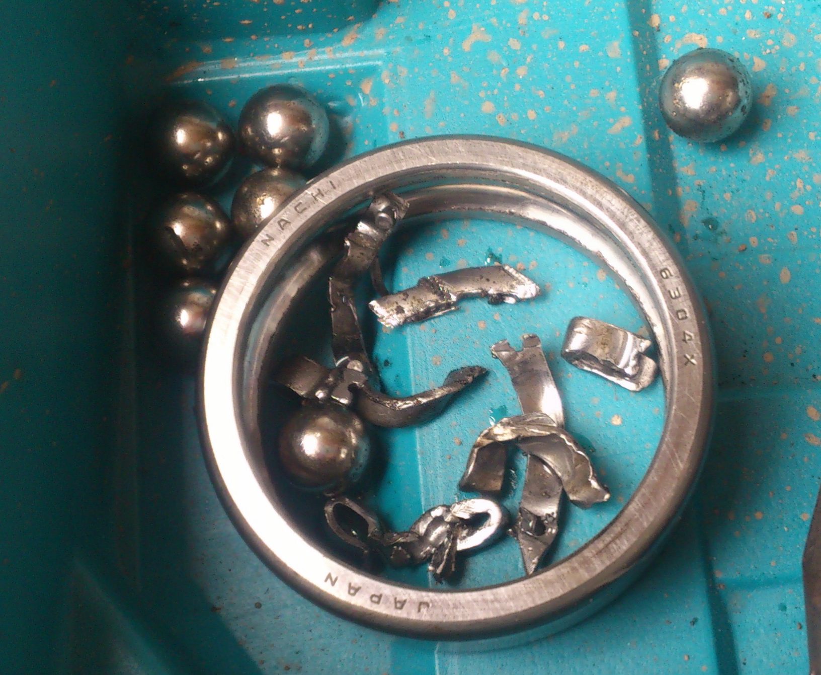

В общем, на 71тыс.км тоже появился металлический шум на 3 и 4 передаче. По мотивам похожих симпотомов у форумчан были заранее, перед поездкой в сервис, закуплены передний и задний подшипники промвала и 2 сальника МКПП. Вскрытие показало, что действительно разрушился сепаратор заднего подшнипика промвала, передний тоже стоило поменять. Джим 2007г.

Вот что было с задним подшипником промвала

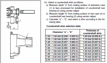

Я промвал с новыми подшипниками собирал в корпус,вместо кольца вкладыла пластинку свинца мягкого(можно что то аналогичное).Потом корпус разобрал ,пластину достал,померял в месте смятия штангентом и так узнал осевой люфт.В эксисте заказал нужную по толщине пластину с учетом допуска,правда пластины я заказал вместе с подшипниками(2шт.самую толстую и на 2 десятки потоньше,кстати их можно подогнать по толщине-сточить лишнее).Вот таблица допусков:

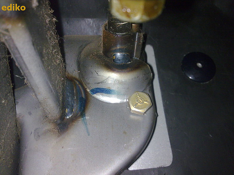

с начало проверьте ,не погнута ли (или не лопнула уже) площадка педали сцепления
вот тема про сцепление
https://suzuki-club.ru/threads/4272/

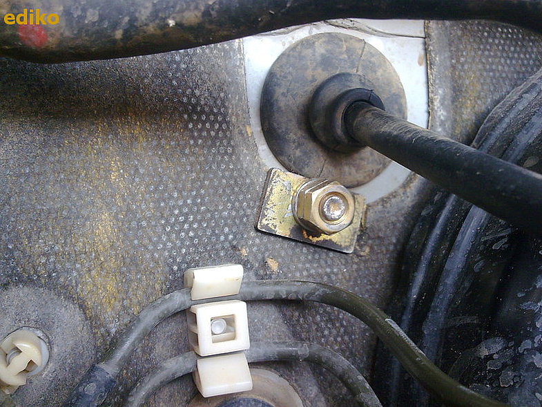

я 4 с лишним года назад, закрепил площадку к моторному отсеку,болтовым соединением
теперь она не гнётся

А я прочитал тебя и тоже так сделал. Где-то год держалось. 8)
Потом всё лопнуло нахрен.
Ну и я взял двойки и вырезал прям по контуру второй слой для площадки. И косынок добавил. Стопиццот штук. Вот уже который год прям нинарадуюс. 8)

Larineb
попроси кого то нажать педаль сцепления, а сам в это время смотри что происходит с площадкой
наверняка она гнётся
дальше всё поймёш сам надеюсь
