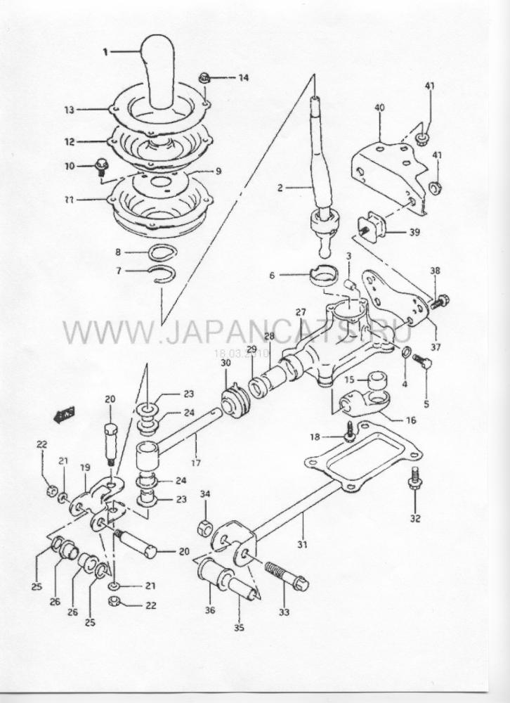

На рычаге переключения передач обнаружил люфт влево-вправо, и когда рычаг в нейтралке, и когда включена любая передача. То есть, ставим авто на нейтралку, качаем влево или вправо (без разницы), чувствуется сопротивление пружины, но в центральном положении имеется достаточно большой люфт до сопротивления пружин примерно 1см в каждую сторону. При включенной передаче - то же самое, рычаг болтается, как пьяный трансформер.
При попадании в ямы бедный рычаг колбасит так, будто он сейчас оторвется. Коробка в целом пашет нормально, передачи включаются хорошо. Пару страниц назад в этой теме было видео, как болтается рычаг, у меня меньше, но очень похожие симптомы.
Пружинки менять? Чешу репу

Вытащи рычаг перключения и посмотри состояние пластиковой втулки на дне этого колодца куда вставляется шарик.Предположу что отверстие под шар разбилось и рычаг стал гулять.
Раз есть сопротивление пружин-значит пружины на месте.
Тут кто то уже эту втулку менял.
Это вот она? 25551-60A02
Кроме нее еще какие-нибудь причиндалы со схемы нужно?
по этому номеру не скажу так как не вижу картинки.А вот на этой под номером 15.
Пришла эта втулка, опять не та.(
Нужна белая, с закруглением снизу, а пришла по этому номеру серо-черная и другая совсем.
Люди, есть у кого-нибудь такая, а то дилеры мозг делают, что она только в сборе со штоком кпп идет..?
