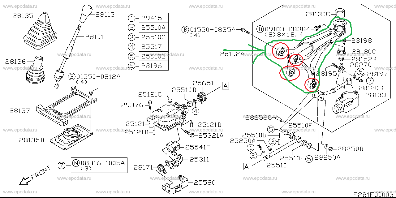

Интересует кронштейн крепления кулисы к коробке - он пробивается только в сборе с кулисой и всякой мелочевкой! 28102-76J02,а у меня вся мелочевка целая, износились резинки в местах крепления кулисы к коробке! Подскажите пожалуйста может их можно поменять (если они есть отдельно). ну или хотя бы приспособить с чего то,а то ценник на новую кулису в сборе кусается очень:eek::(

picture.png Мне нужна деталь которая обведена зеленым,или сайлентблоки которые обведены красным.
Уважаемые соклубники - помогите с сайлентблоками! Может у кого сейчас КПП разобрана,или снята! Снимите размер сайлентблоков на кронштейне кулисы! Или у кого нить есть уже снятые! ХЕЛП!:help:

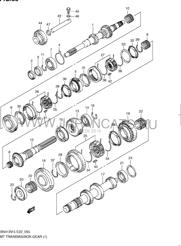

Джимни 2007г. МКПП Друзья подскажите, мне разобрали коробку и кулису, и не могут определить куда ставить пластиковое белое колечко диаметром 2 см.

Друзья подскажите, при сборе мкпп после замены валов не могут определить куда ставить пластиковое белое колечко диаметром 2 см. Джимни 2007г. МКПП

Уж не под номером ли 47? На шестерне заднего хода?
Собрать обратно не могут и хозяину приходится самому разбираться куда и что ставить.
Зачем к таким специалистам ездить?
grig142
3 Апрель 2014
Сузуки джимни, 2007, мкпп
професси-аналы не знают, я тем более, там вроде только одно пластиковое белое колечко было, может ещё где-то есть? Схема такая тоже есть, только там не написано что за кольцо. Завтра сам пойду посмотрю заднюю передачу
авто в деревне сломалось, коробку разобранную привез в город, к официалам соваться больше не хочу,
нашёл професси-аналов, теперь анализирую куда воткнуть кольцо
Антoн
20 Октябрь 2007
260
Попробуй без кольца собрать и посмотри как будет ручка переключения ходить.Если будет болтаться то полодение этого кольца на нижней части ручки переключения.
Artrom
9 Декабрь 2007
5,428
1,266
Старая Русса
Вы сами-то пробовали собирать, то что не разбирали... какбуд-то они джимовские коробки каждый день перебирают. Так что прфесси-анал тут тот, кто её разобрал ;)
