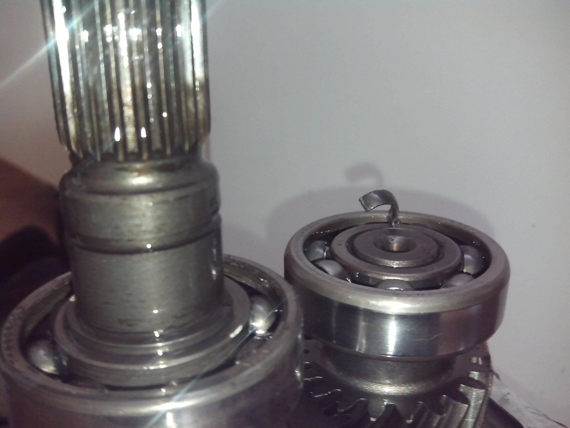

всё! накурился темы!)) спасибо!)))[DOUBLEPOST=1418620640,1418454855][/DOUBLEPOST]Друзья!
вчера вынул коробас, разобрал....
так оно и есть - рассыпался подшипник.
помогите советом:
(кроме подшипника который рассыпался)
планирую заказать диск сц, корзинку и подшипник.
Визуально все синхронизаторы и шестерни в хорошем состоянии 81000 пробег.
Что еще стоит поменять пока коробка вскрыта?

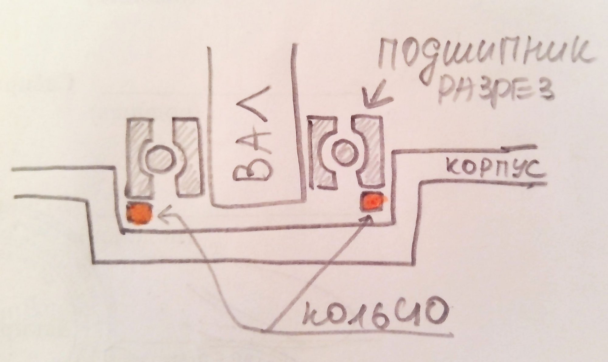

hsl, там чтоб до него добраться - походу всё снимать нужно. пер.вал на стопоре стоит. а без первички - вторичка не выходит(.
и все осколки на дне были от 1 подшипника. собрал по фрагментам.
а по зазору: разве нужно менять кольцо? оно ж не изнашивается. оно стит между внешней обоймой подшипника(неподвижной) и упирается в корпус - он тоже неподвижный. (см.рис)
спасибо за ссылку)

лично моё мнение - раз уж полез - смотри всё. что б потом ещё раз не лазить. сложного там ничего нет. а кольцо может и придётся поменять. я менял. хотя следов износа на нём небыло. судя по таблице там зазор должен быть примерно 0.3мм +-0.05
https://suzuki-club.ru/threads/32877/page-9#post-715669
https://suzuki-club.ru/threads/32877/page-7#post-715612
и к тому же, если полезешь сальники менять на первичном валу - один фиг всё разбирать;)
"усики" стопора подшипника первичного вала надо разжимать

hsl, с этим кольцом вообще непонятки происходют)
мое мнение: раз уж кольцо просто "ограничивает/дожимает" вал в продольной плоскости, чтоб он не балтался люфтом в зад-вперед.. (из-за дергатни вилки синхронизатора в зад-вперед). чем больше люфт/износ подшипников тем больше шум и они испытывают придельные нагрузки. и эти кольца созданы как РЕМКОМПЛЕКТЫ. чтобы ограничить/дожать/избавится от люфта - используют кольца без замены подшипника (дабы компенсировать износ) бОльшой толщены. (если ж подшипник развалился - то это уже замена) а при замене подшипника на новый - все допустимые свободные ходы в продольной плоскости придут на заводские значения и нет необходимости менять кольцо на другие размеры.
это чисто мое мнение - если я не правв то с удовольствием выслушу тех, кто прошел через это!)
P.S. если неправильно подобрать толщину кольца - то можно расколоть корпус коробки, так как вал с толстым кольцом (не по размеру) в статике будет стоять в напряжении.

подшипник первичного вала
СПАСИБО) попробую до него добраться)

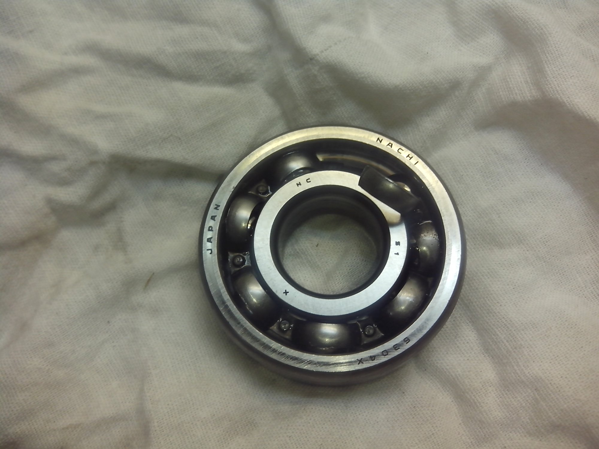

он вроде в норме.... не люфтит обоймы целые))
подшипник копеечный, но уже имеет какую-то выработку. Вы, ставите в коробку новые, люфтов нет (в норме), и через сотню километров за счет выработки "запоет", вам - это надо? поменяете не забудьте натолкать смазки. :read:

MARANTONO, рассказываю, что было у меня.
после замены подшипников на родной оригинал, был измерен этот зазор. и оказался он 2.1 мм. т.е. надо ставить кольцо толщиной 1.8 мм. а стояло - 1.4 мм. не поленись померить. послушай старого идиота. я ведь говорю умные вещи....
