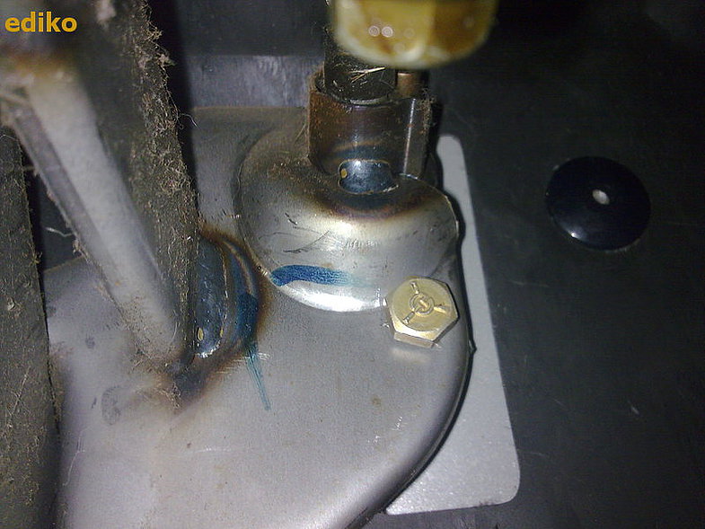

Balance, на мой взгляд причин две. либо сцепление, либо сама коробка. а вот вариантов на эти причины можно придумать много. для начала я бы проверил сцепление и всё, что с ним связано. как ходит трос в оболочке и нет ли трещины в площадке педального узла (слабое место jimny). а уж потом лезть дальше....

не факт. когда у меня площадка треснула проблемы были в основном с первой....
hsl
5 Сентябрь 2012
85
город-гемморой москва
jimny, 2007
то включится первая, то "заколачивать" приходилось.... дальше - больше. первую практически не включишь, сцепление "в полу". по симптомам - кончилось сцепление, а обошлось заменой троса и ремонтом площадки
трещину смотри по правой стороне площадки, там, где входит трос сцепления. где-то между педалями газа и тормоза.....над ними

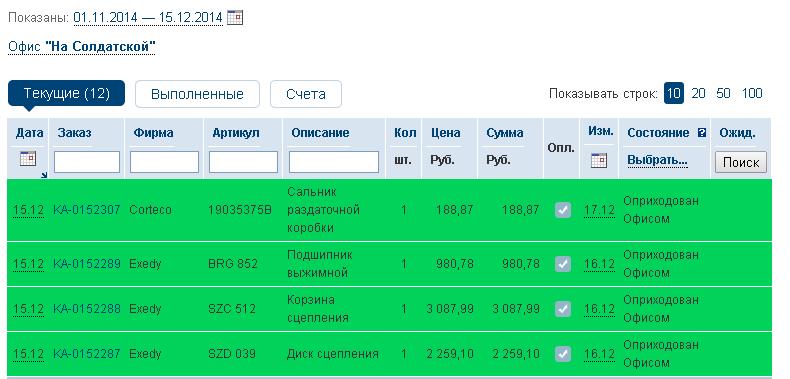

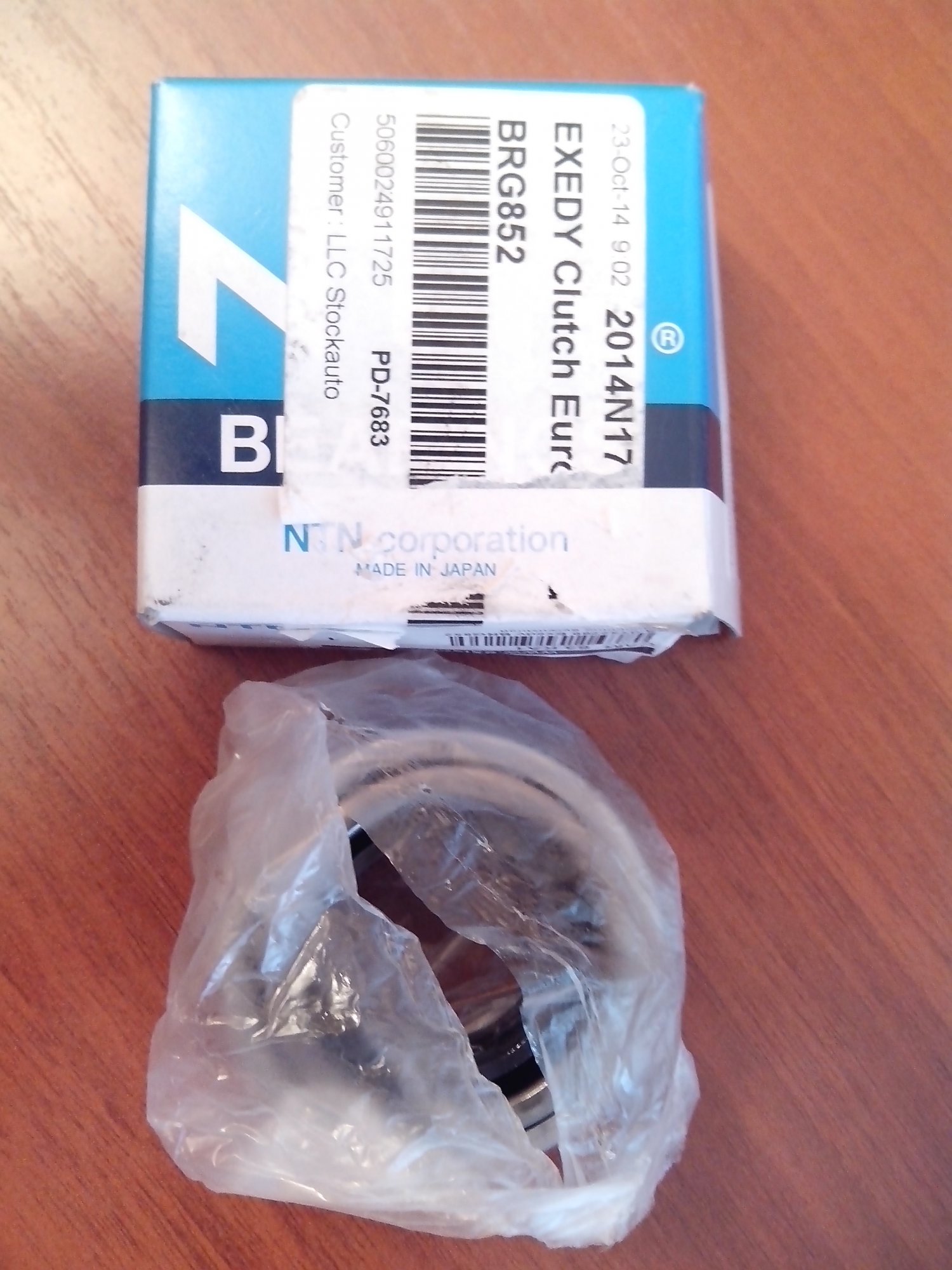

ну вот други мои!.... собрал я джимаса....
после работы 4 вечера в металлическом гараже с фонариком на лбу.
проделана работа:
- снятие коробаса
- разборка коробаса, обследование и замена развалившегося подшипника вторичного вала.
- замена масла в коробасе.

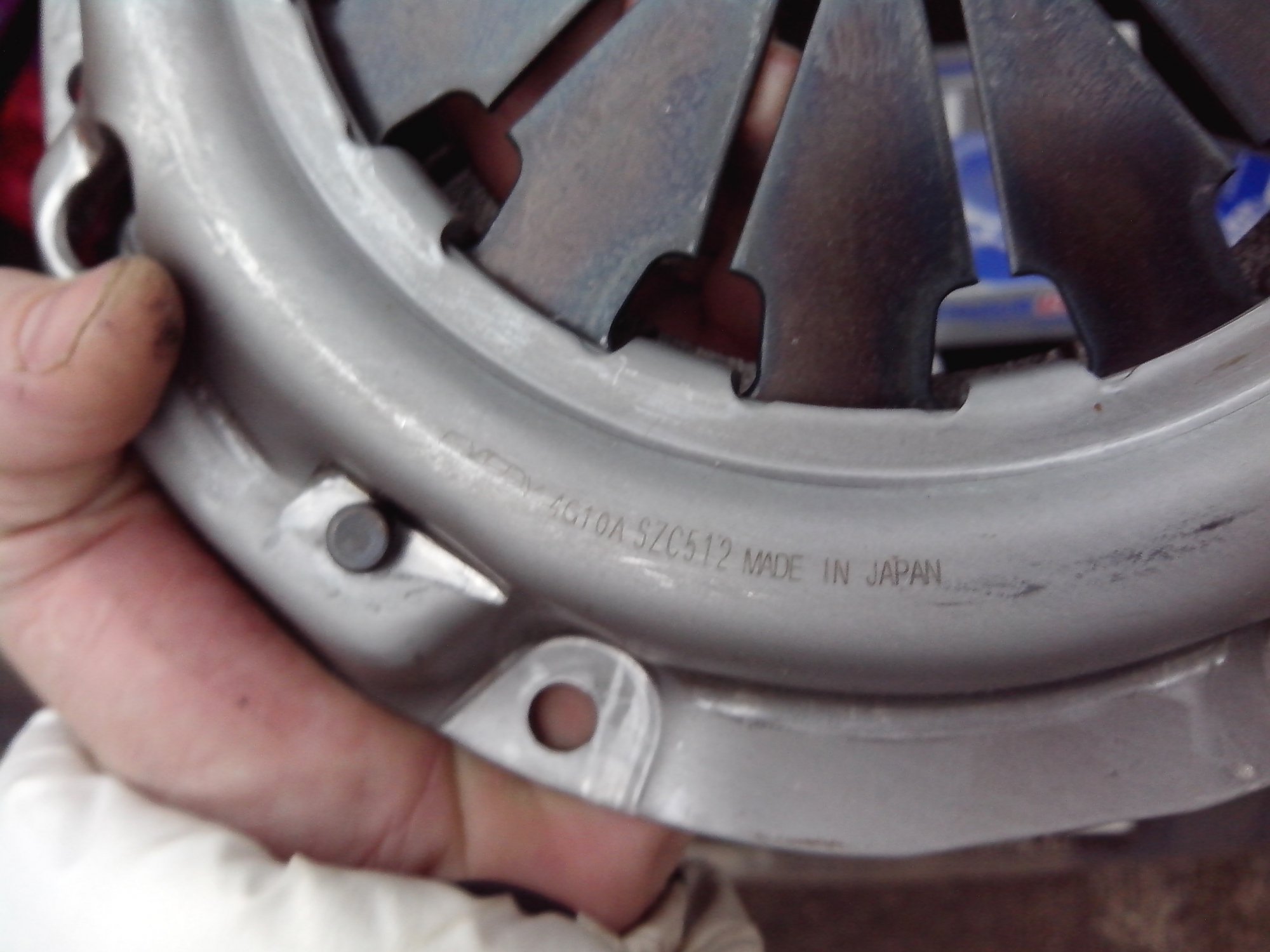

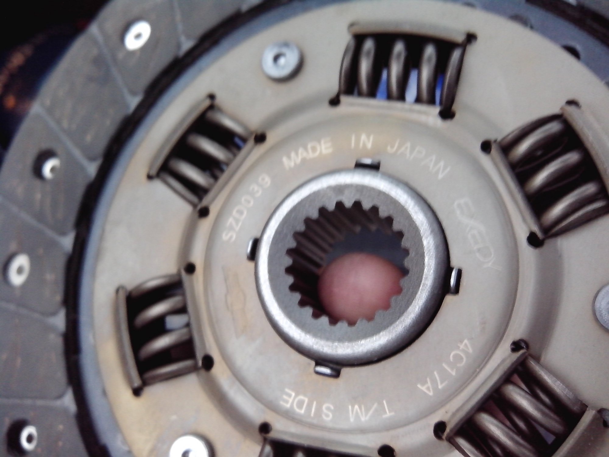

- замена выжимного под-ка. диска сц, корзинки.
- замена (без съема) сальника раздатки
- замена масла в раздатке
- замена под-ка ролика натяжителя в двигателе.
итого: по материалам - 10 000 вместе с герметиками. маслами. покупкой инструмента.
диск сц, выжимной, корзинка фирмы EXEDY (Европа) однако был приятно удивлен тем. что на всех деталях "made in japan".
P.S. по кольцу упора подшипника в корпус коробки на вторичном валу - оставил свое кольцо - не менял. всё работает, не жужжит, и скорости не поменяли точности хода.
мое сцепление не умерло! я просто решил поменять при сьеме коробки. однако после того, как собрал все с новыми деталями - то мягкость педали просто удивила!!! никаких лишних усилий!
и СНЯЛАСЬ НАГРУЗКА НА ТРОСИК СЦЕПЛЕНИЯ! мои доводы - если начинает трещать площадка крепления кожуха тросика сцепления под рулем - то это сигнал для замены диска и корзинки!!!!
ВСЕМ БОЛЬШОЕ СПАСИБО ЗА ТЕМУ!)))

хронология: ПН заказал детали в обед, проплатил. А после обеда, $ резко полез вверх. и через 3 дня запчасти подорожали на 30%. повезло. однако)
