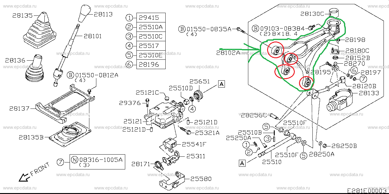

Посмотреть вложение 56841 Мне нужна деталь которая обведена зеленым,или сайлентблоки которые обведены красным.
Уважаемые соклубники - помогите с сайлентблоками! Может у кого сейчас КПП разобрана,или снята! Снимите размер сайлентблоков на кронштейне кулисы! Или у кого нить есть уже снятые! ХЕЛП!:help:
Ну как получилось найти их отдельно?

slitov, Пока не найдутся размеры,либо пока сам не доберусь туда - вариантов никаких.

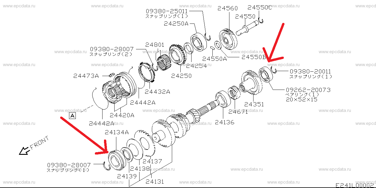

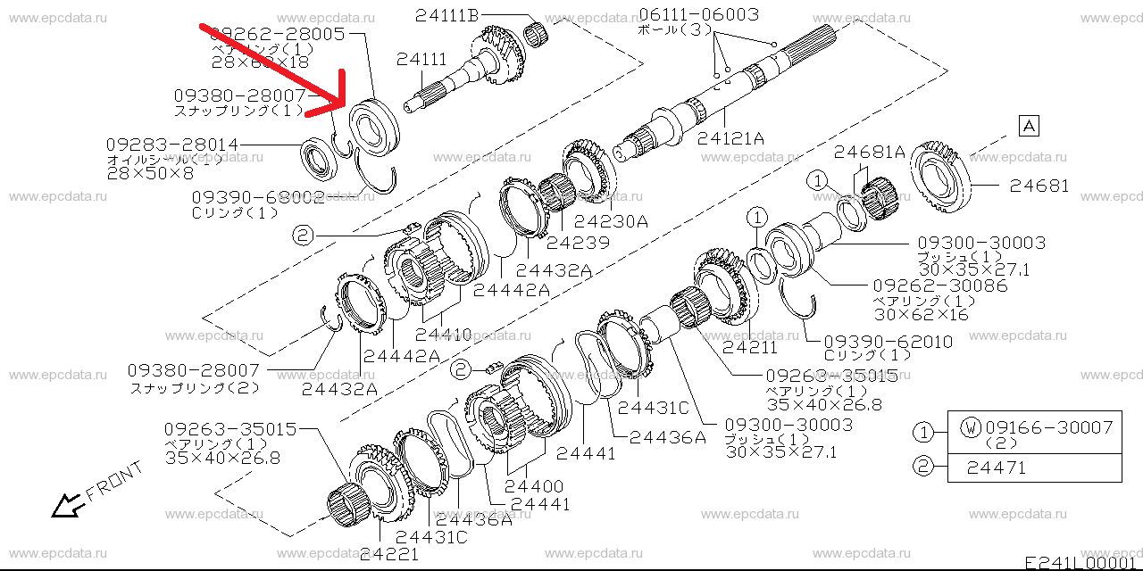

Коробка зашумела еще год назад и шумит все громче и громче! Звук такой подвывающий. Заменил 3 подшипника, отмеченные на картинках, не помогло. Менять все остальные? Регулировочные шайбы, как я понял, на мою коробку не ставятся? picture (1).png picture.png
