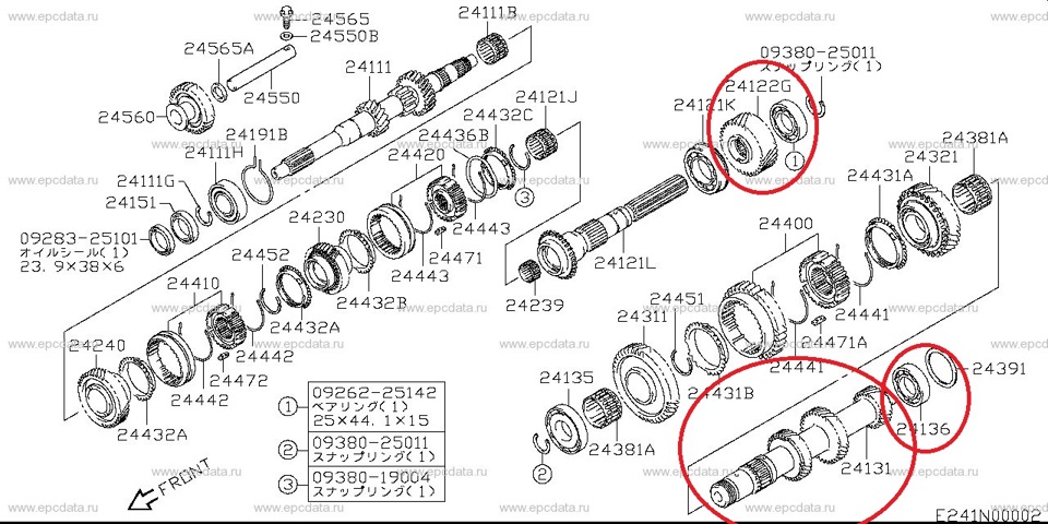

На 3й и 4й загудела коробка. Но я не успел, причем так не успел, что под замену теперь под замену вал и шестерня.
Прелесть ситуации заключается в том что, у меня атмосферный джим с м13. Коробка на него во владе сейчас стоит от 40 тыс. На 0,66й же она стоит от 2 тыс.
Вопрос в следующем, кто-нибудь обладает информацией о совместимости валов? шестерня имеет один и тот же номер 24122-76J00. А вот валы:
м13 - 24131-76J20 (на экзисте стоит 20 тыс))))
к6а - 24131-76J40
Они отличаются, это понятно. Но может быть они взаимозаменяемы. Понятно, что изменятся ПЧ, но цена вопроса коробки, не гуманна. И так бы взять коробка от 0,66 на запчасти.
Ниже схема внутренностей с к6а МКПП. Внешне все очень похоже.
п.с. какие подшипники сразу поменять, 24135 и 24136?[DOUBLEPOST=1421967385,1421966599][/DOUBLEPOST]Ну и вопрос №2
