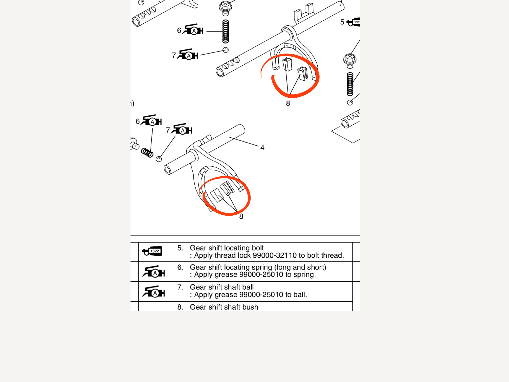

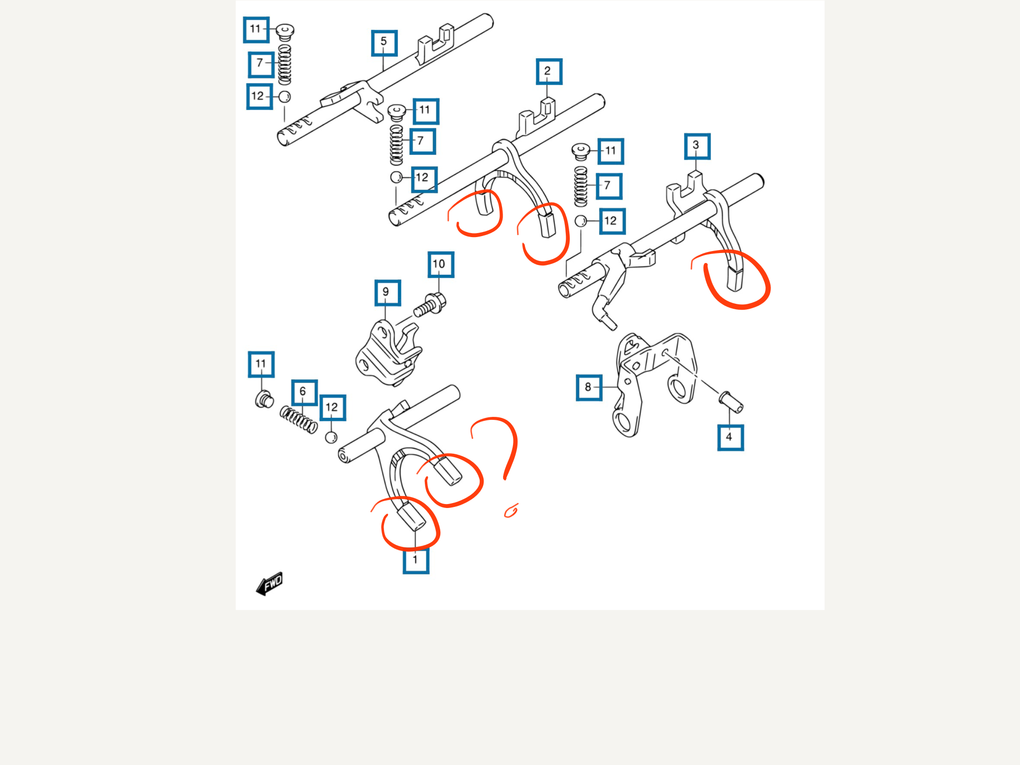

Всем привет!
Может кто уже сталкивался со следующей странностью. На вилках включения передачи есть пластиковые накладки/втулки. Это расходник, который постепенно заканчивается.
Я не нашёл их в европейском каталоге запчастей офф. дилеры тоже сообщили, что нет такой запчасти и нужно менять ВСЕ вилки! Ну естественно, мозг там никто не включает, можно вообще машину менять, когда пепельница забивается или бензин заканчивается.
Может кто уже их добывал где-то или знает номер запчасти? Ведь в мануале они показаны отдельными позициями.
Иван33
Джимозависимый
28 Январь 2014
3,254
596
Россия
SUZUKI JIMNY
Old Blind Dog
Человек с пёсьей головой.
16 Май 2008
2,840
1,000
Москва, Беляево
25212-76J00 - они есть в каталогах к более старшим модификациям 2005-2006 года.
Однако, грустно то, что, при цене 140 йен/шт., доставка космическая.
Впрочем, думаю, она не сильно изменится, если купить шесть, а не одну.
А где их можно в Японии поискать? На Emex 2 из 3 отказали, гугл вообще всего 2 страницы выдает по артикулу.
