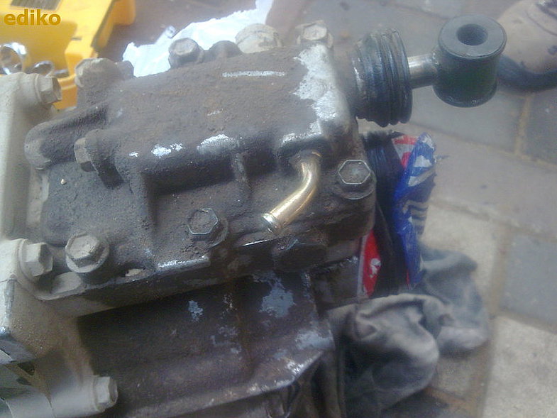

Скорее всего EDI ты прав, сам, как ты говоришь сапун-писюн находится справа, а шланг изогнут в левую сторону. Ок, если это сапун то почему он с пробкой???;) Как у тебя с этим дело обстоит???
вот сапун на КПП
у меня это дело обстоит хИтро:

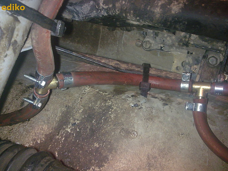

-шланг с КПП идёт назад,там встречается со шлангами которые выведены из РК и заднего моста, через систему тройников под капот у меня приходит один шланг
выведен под капот ? стандартно ?

Да EDI у тебя все по взрослому КРУТО и грамотно,через тройники!!!! Я видел как все это было выведено по отдельности. Так у тебя другой конец шланга ни чем ведь не заткнут??? Я просто никак не пойму че с пробкой делать? Да кстати, а сапун с переднего моста как же?
народ ставят бензофильтры , я забил
менял пару раз масла-ни каких признаков загрязнённости
аж жалко было сливать
................Да кстати, а сапун с переднего моста как же?
шланг сразу идёт под капот
итого: под капотом у меня 2 шланга

Сапун. У новых с МКПП сапун выведен под капот.

на мостах есть крышечки ,которые производитель называет сапуны
но они живут не долго,забиваются грязью и пропускают всё и вся во все стороны
если ездиешь по бродам-лутше вывести шланги под капот
и не забудь про раздатку

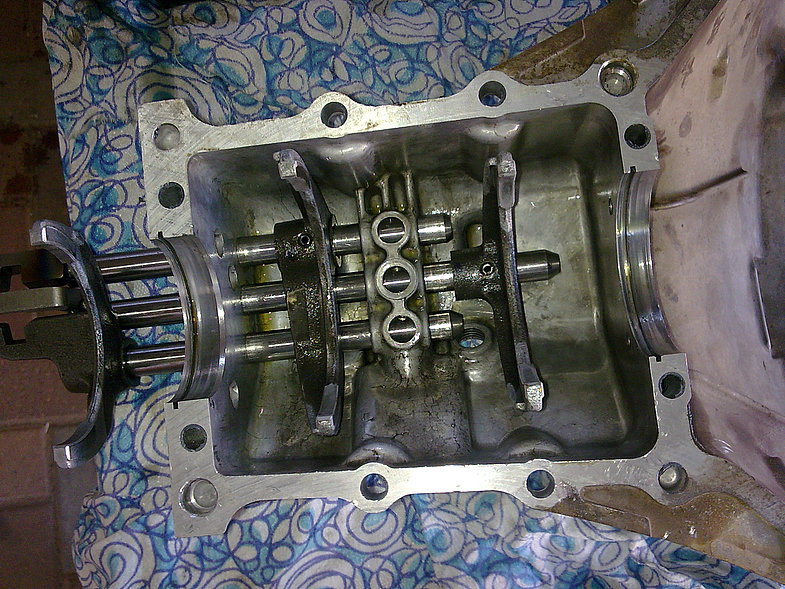

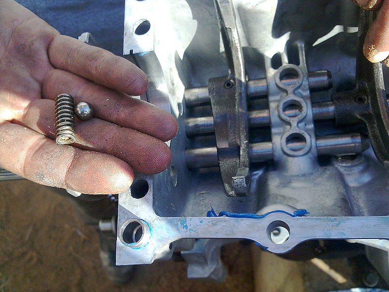

там в самой КПП , есть блок в котором находятся кулисы переключения.
место очень гадкое , и без поллитра там не разберёшся
там дахрена вот таких шариков и пружинок ......
они отвечают за возврат палки
вполне возможно что один шарик не поставили...
