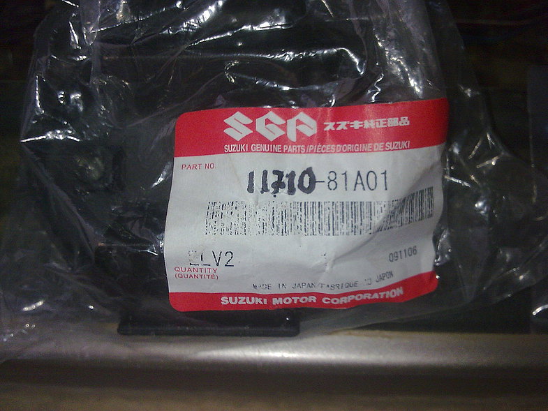

Тоже проблема с мкпп. Плохо включается первая передача или включается с хрустом, либо вообще не включается. У официалов коробку разобрали, сказали, что изношена шестеренка или втулка первой передачи, в общем дали код запчастей и сказали искать т.к у них под заказ от 3х недель будет идти. Обзвонил штук 5-8 магазинов - нигде нет. Может кто подскажет, где поискать можно? На всякий случай вот номера деталей 24311-76japan20 и 24400-76 japan 01. Буду признателен за любую помощь т.к 3 недели ждать - это очень много...
Может я конечно не прав, но в каталоге таких номеров со словом Japan точно нет, и экзист их не знает. Так что нужно уточнить номера или самому по каталогу посмотреть.
