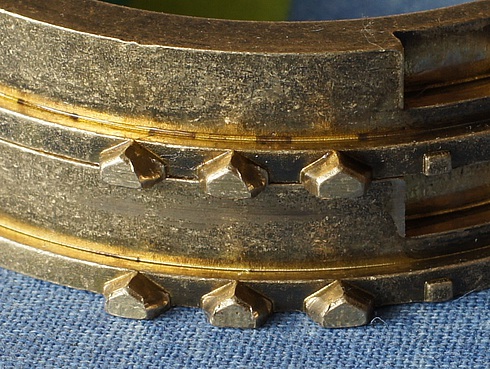

Подскажите по синхронизаторам
Меняя сцепление, раз уж снял коробку, разобрал ее - во первых разобратсья как все-таки она работает, во-вторых посмотреть состояние и в случае необходимости что-нибудь поменять. Смущало неидеальное втыкание передач - с довольно приличным усилием, первая на ходу включалась плохо. Разобрал - шестеренки все целые, люфта в подшипниках нигде нет.
Прошу оценить состояние синхронизаторров по фото - есть ли необходимость их замены?
(Это синхронизаторы 4ой-5ой, потому что их снять легче, остальные синхронизаторы выглядят так-же)

Ответ: Подскажите по синхронизаторам
первая на ходу у меня например вкл. тяжело с самого "рождения" авто , считаю это конструктивной особеностью....
когда масло сливал , на пробке были опилки или пыль ?
если нет то и беспокоится не зачем
На одометре 140, что там было залито и когда менялось - хз, так что некоторое колличество металлической пыли на пробке конечно было, вполне пропорционально пробегу. Опилок тьфу-тьфу небыло.
А включение первой смущает. Конечно сцепление было не в порядке и в механизме переключения было прилично грязи, но все-же.

Ответ: Синхронизаторы на КПП
если есть время , и раз уже вскрыл , то наверное стоит всё поменять , для самоуспокоения.....
Artrom
9 Декабрь 2007
5,428
1,266
Старая Русса
Первая у меня тоже включается только на совсем маленькой скорости. Думаю это нормально.
Они стОят, запчасти эти... :(
Первая то ладно, но все передачи включались с задержкой в долю секунды. Например на Логане переключение 3я -> 4я одним легким движением, у Джима же при аналогичном переключении все-таки заметна задержка в долю секунды при прохождении нейтрального положения рычага Чешу репу.
