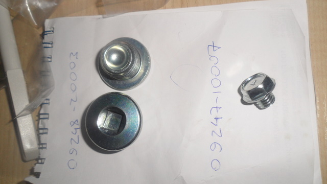

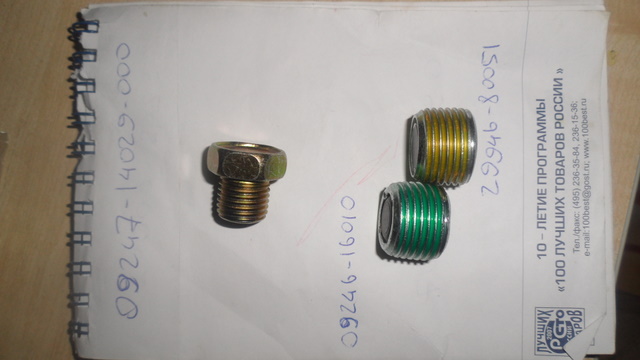

Ответ: Снятие МКПП, сорвал пробку...
сфотал те пробки что у меня есть.
две пробки оказались одинаковыми но с разными номерами. правда на них разный герметик нанесен - на одной желтый на второй зеленый. в чем разница не знаю.
Artrom
9 Декабрь 2007
5,428
1,266
Старая Русса
На первом фото у тебя заливные пробки моста, номер 09248-20003 и болт не смотрел откуда /сливная АКПП/ 09247-10007 :D
На втором:
- пробки сливные коробки, мостов, заливная коробки /зелёный герметик/ - номер 09246-16010
- раздатки сливная /жёлтый герметик/ - номер 29946-80051
Заливная раздатки идёт с номером 29945-80051и отличается отсутствием магнита.
Ну в общем получается, что все пробки практически одинаковые, кроме заливных в мостах. Магнитик только на одной отсутствует, на заливной раздатки.
А вот зачем тебе пробка маслянной горловины от SUZUKI Альто номер 09247-14029???

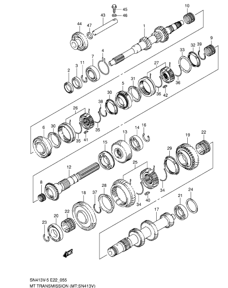

Ещё раз про шум в коробке. Очень интересует мнение людей хорошо знающих работу агрегата. Вкратце напомню свою историю. На 70 тыс. км. рассыпался подшипник задней опоры промвала(№21 по рисунку). Поменял, других дефектов не обнаружил. Проездил 10 тыс. км. Опять рассыпался тот же подшипник. Опять других дефектов нет. Опять поменял, собрал, проехался. Чётко прослушивается шум из коробки при сбросе газа на всех передачах кроме 5. При ускорении (т.е. при нажатии на газ), выжиме сцепления, нейтралке - всё тихо. Теперь мои соображения по этому поводу. Если второй раз рассыпается только один и тот же подшипник, значит при первом ремонте других дефектных деталей я не оставил (иначе за 10 тыс. км. они бы проявились). По поводу имеющегося сейчас шума предположение есть только одно. Между подшипником и стенкой задней крышки стоит опорное кольцо (или прокладка или shim) № 24 по рисунку, которое существует в десяти разных номиналах и подбирается при каждом ремонте. Если я правильно понимаю, его задача – выбрать осевой люфт промвала. Конечно при ремонтах я ставил то кольцо которое стояло с завода. При последнем ремонте я померил зазор между крышкой и подшипником (по методике сервис мануала). Получилось, что с учётом толщины кольца имеется зазор около 0,6-0,8 мм. Моё видение происходящих процессов: Когда нажимаешь на газ, всю коробку крутит первичный вал и промвал стремится сместиться назад. Задний подшипник прижимается к задней стенке вместе с кольцом и всё работает в штатном режиме. Когда газ отпускаешь коробку крутит кардан через вторичный вал. Промвал подаётся вперёд, тут и образуется измеренный зазор. т.е. кольцо просто болтается, ничем не прижатое и издаёт тот самый шум. Собственно ВОПРОС: действительно ли промвал стремится назад по своей оси при нажатии на газ и стремится вперёд при сбросе газа? (при включённой передаче, естественно). Если это так, то может ли болтающееся кольцо или осевой люфт промвала разбивать подшипник? Или всё выше описанное полный бред и мне просто попался бракованный подшипник?

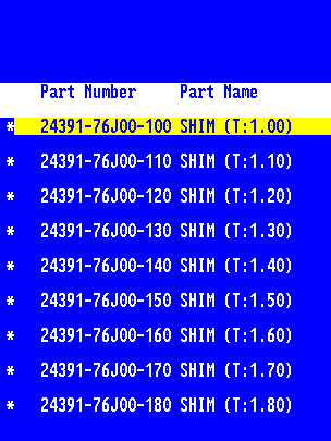

Спасибо за информацию. уже заказал оригинальные подшипники на вал и полный комплект регулировочных колец. Коллективный разум нашего офиса подтвердил мои предположения о том, что осевой люфт вала мог стать причиной разрушения подшипника. буду опять разбирать - собирать. хорошо, что не зима.
knyaz4x4
11 Сентябрь 2007
Ответ: Проблема с МКПП
номера колец №24 по рисунку в предыдущем сообщении. но это номера на МКПП машины 2007г. может быть они все одинаковые, но изучая мануал обнаружил что в других модификациях коробок такие кольца стояли и на вторичном валу.
