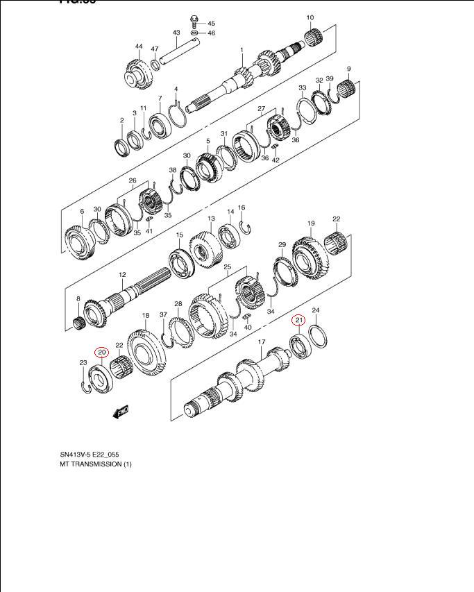

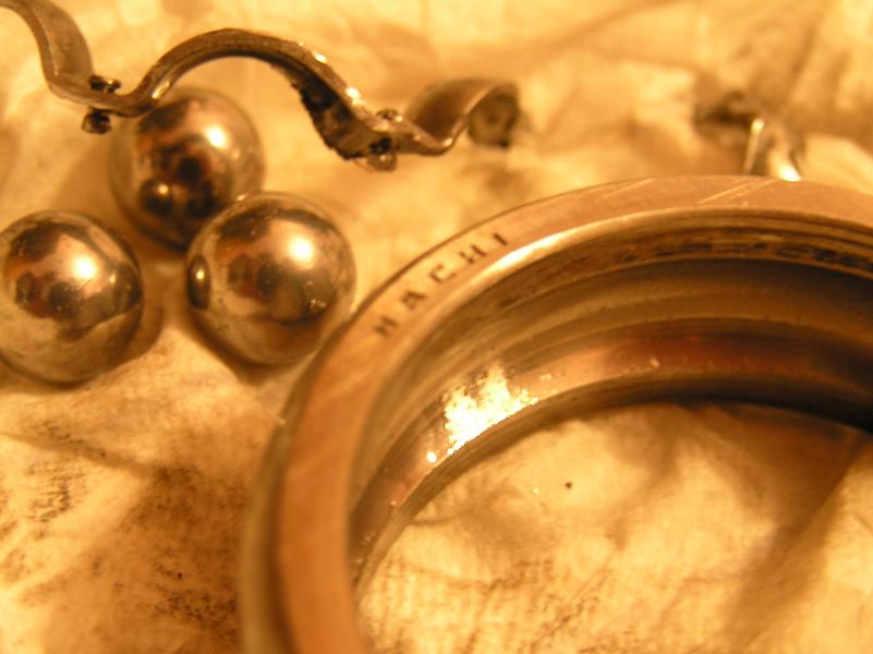

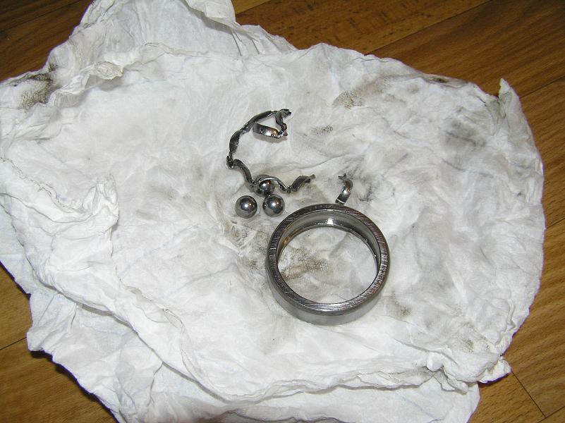

Сегодня сняли и разобрали КПП)))
Когда сливали масло, то с сливной пробки, выпало 3 куска сипаратора и пару шариков с подшипника. Масло было чистое, стружки тоже не было)))
Сняв заднюю крышку, увидели распавшийся задний подшипник (№21 на фото) на промежуточном валу №21. Когда раскололи полностью КПП, то оказалось, что передний подшипник (№20) тоже имеет перекаты...
Все шестерни и синхроны в идеальном состоянии. Я даже сам не ожидал такого состояния)
Завтра, поеду, куплю подшипники, и будем все собирать и ставить на место)

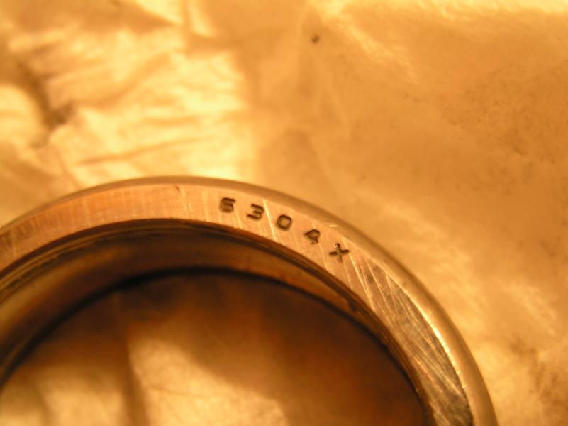

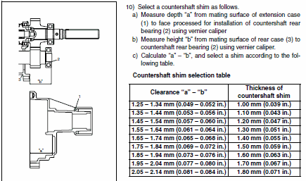

Судя по всему, не у одного меня рассыпается задний подшипник промвала. Поэтому опишу продолжение своей истории (начало пост 56). Получив оригинальные подшипники, поменял передний и задний на промвале и задний на вторичном вале. Хотя все кроме заднего промвала были в идеальном состоянии. Тщательно осмотрел все детали КПП. Никаких дефектов, люфтов, следов побежалости и т.д. не обнаружил. Измерил расстояние между крышкой и задним подшипником, по технологии сервисмануала (как потом оказалось - измерил криво).поставил опорное кольцо соответствующей толщины. Всё собрал. Результат: отчетливый шум при сбросе газа на всех передачах кроме 5. спустя неделю разобрал всё опять. Понял что толщину опорного кольца подобрал не правильно. И вот здесь сильно озадачился. Я полагал, что причиной шума является слишком большой зазор между опорным кольцом и подшипником / крышкой. Оказалось что зазора вообще практически не было. А по сервис мануалу он быть должен обязательно. Это следует из таблицы. Тщательно измерив необходимую толщину кольца (три серии по три измерения), установил то какое надо. Все собрал. Результат: шум остался. Хотя стал намного тише. Сначала даже показалось, что шум исчез совсем. Прослушивается теперь только на скорости более 50 км/ч на 3 и 4 передачах при сбросе газа. И вот теперь я вообще ничего не понимаю. Кольцо болтается с приличным зазором, а шум стал тише. Поскольку идеи у меня кончились, разбирать очередной раз коробку смысла не вижу. Пока езжу так. Прошел около 5 – 6 тысяч. Никаких изменений в звуке нет. Уже выработался специфический стиль езды: при сбросе газа выжимаю сцепление (кроме 5 передачи). Убедительная просьба к тем, кто менял задний подшипник промвала: отпишитесь о результатах.

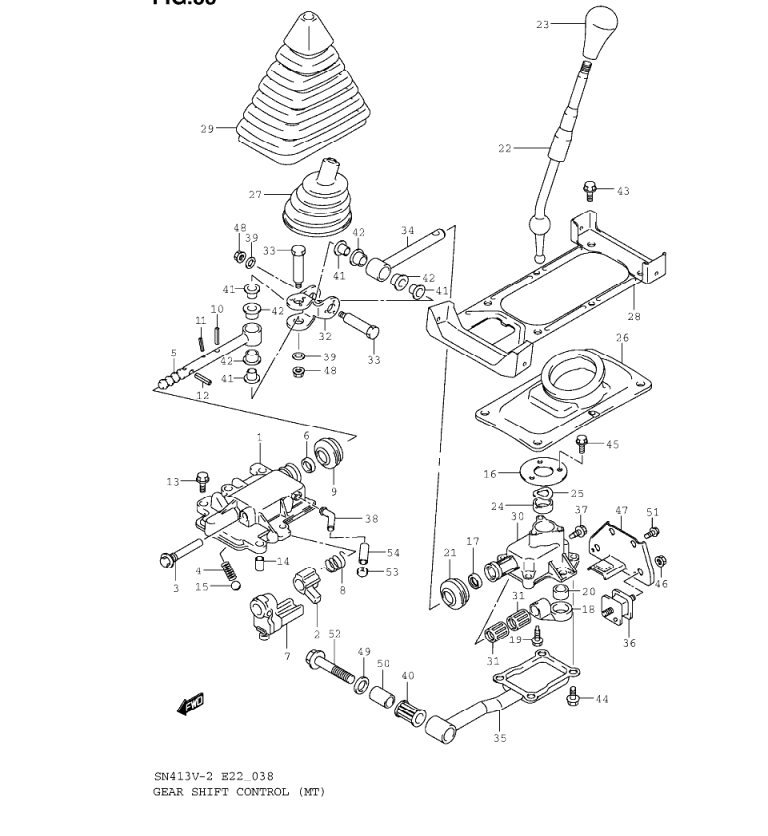

Болтается рычаг КПП
Болтается рычаг КПП
неважно включена или выключена передача,
передачи переключается, выбор передачи затруднен, но не сильно
явно ловится центральное положение и включение передачи.
на видео все видно
на передаче
http://www.youtube.com/watch?v=LCITemUUXEs
на нейтрали
http://www.youtube.com/watch?v=DaAOU_TsfMk
Описаное у когонить случалось?
На что я попал?
машина уже такой куплена.
Кпп снаружи потная
джим 2006 м13

Ищи тему про замену сцепления и снятие МКПП. Там описан процесс снятия рычага, может в нём просто косяк. Разберёшь, посмотришь, дальше видно будет.

Предпологаю ,что сломалась белая втулка в которую вставляется сама ручка переключения.Сними пыльник и посмотри...если она-в экзисте в районе 100 руб.

пружинки фиксаторов похоже.Либо сломались,либо забыли поставить.Была похожая проблема здесь.Человеку неправильно собрали коробу.Пружины забыли поставить.Аналогичная картина.

Снал ручку выбора передач
Ручка вполне себе монолитна и прекрасна
если пошевелить отверткой, то вправо влево немного ходит вот эта часть
%2525D0%25259A%2525D0%2525BE%2525D0%2525BF%2525D0%2525B8%2525D1%25258F%25252020111230_010.jpg
А теперь внимание вопрос!
Это отдельная часть кулисы? ее можно снять не снимая коробку?
Ответ: Проблема с МКПП. Обслуживание и ремонт.
Правую часть рисунка можно снять не снимая коробки. Могли износиться подшипники 31 и резинки 42
В 2х из 2х подобных случаев деталь 35 из сообщения LaCrema была сломана на две части. Снимается без снятия коробки, лечиться сваркой. Осторожнее при откручивании резиновых демферочков. Судя по состоянию смазки на фотографии - подшипники и пыльники в норме. И кто-то уже напихал новой, без разбора узла, возможно Castrol LMX - это хорошо ).
По поводу КПП снаружи потная - нужно прочистить сапун на КПП, и возможно снять промвал, промыть шлицевую чашку растворителем и напихать внутрь герметика, дать ему застыть. Сальник хвостовика КПП тоже бывает умирает но очень-очень редко. За все время действительно его нужно было поменять один раз на самурае 92-года(?) и один раз на джимнике 98-й(?) год.

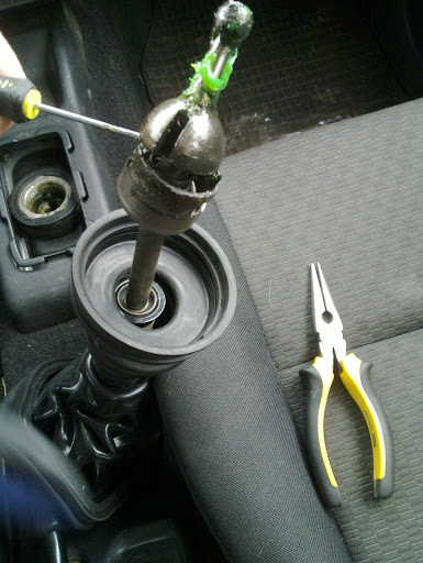

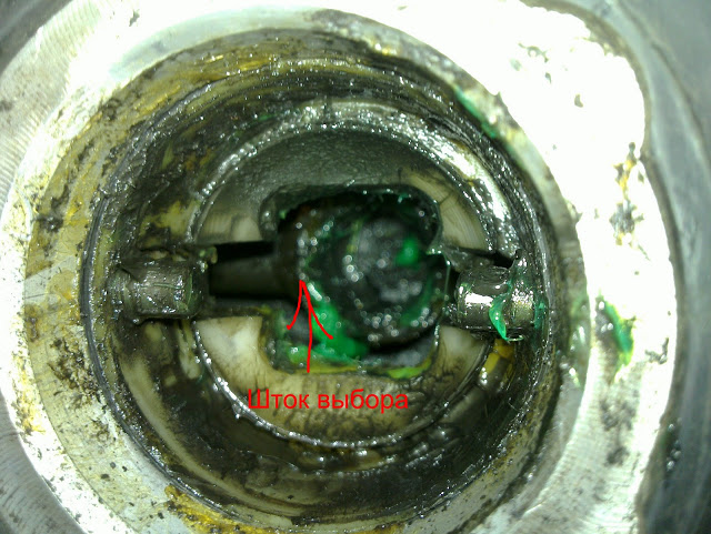

Вклинило коробку.
Доброго времени суток. Это моя первая машина на МКПП Jimny 2000 0.6 к6а. Все началось с того что на скорости не врубилась 5ая передача. Доехал до места назначения на 4. При попытке отъезда с места назначения не врубилась задняя. Обращаю внимание что скорости включаются на одной стороне - справа. Доехал до стоянки используя 1-4 передачу. В оконцове на месте стоянки , пытаясь врубить заднюю передачу коробку вклинило в непонятном положении, и теперь невозможно включить ни одну передачу.
Предположил, что мешает что то непосредственно в самом рычаге переключения, разобрал. Оказалось что пластиковая втулка "1" ВОЗМОЖНО выскочила вместе с каким то кольцом-шайбой "XXX' и мешали включению передач.
Повторяюсь, это первая машина с МКПП и особенностей знать не могу, воэтому прошу помочь в сборе этого агрегата.
Опытным путем пределил, что пластиковая втулка соединяяется со сферическим наконечником,. А что делать с шайбой что провалилась вниз? или это так задумано?
Так же хочется отметить что если завести машину, и отпустить сцепу, слышно шуршание, шум, как будто шестренки вошли в зацеление не полностью.
Посмотреть вложение 32884 Посмотреть вложение 32885 Посмотреть вложение 32886
Посмотреть вложение 32887 Посмотреть вложение 32888 Посмотреть вложение 32889

Сдается мне не там ты ищешь. Проверяй сцепление для начала. Потом смотри штифт который соединяет рычаг КПП со штоком, который в КПП двигается. На моей памяти был один случай когда у парня этот шток выпал и ручка кпп свободно двигалась не переключая передачи вообще
