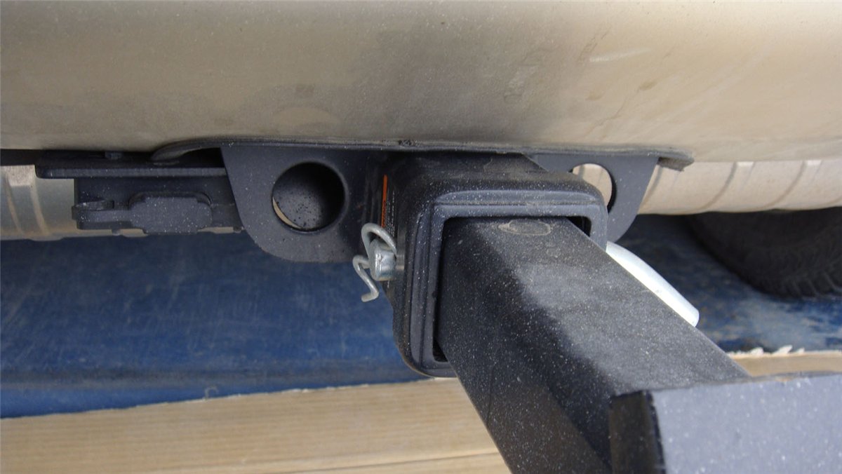

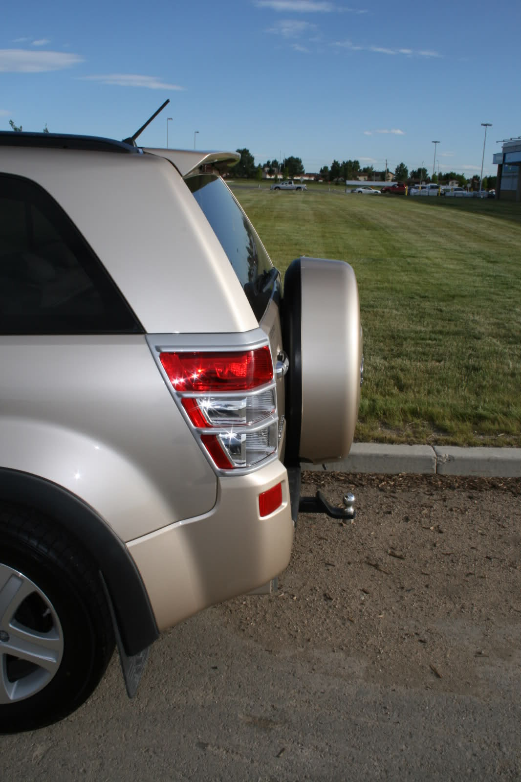

На верхней фотке шар стоит неправильно, его надо перевернуть, как на фотке ниже и расстояние до запаски будет удобным для монтажа прицепа
Саня сделай плиз фотку со стороны (с боку) на уровне фаркопа...хочу посмотреть на сколько он под бампером расположен....если приложишь рулетку одновременно буду благодарен в двойне,,,,

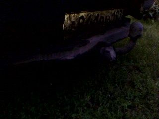

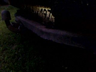

Были ли у кого-нибудь конфликты с сотрудниккми ГИБДД по поводу нечитаемости номеров из-за установленного фаркопа? Нужно ли возить с собой сертификат соответствия? Помогает ли это в случае претензий со стороны ГИБДДшников?
В 52
20 Ноябрь 2010
118
22
МО
НСГВ 2 л. МКПП 2010 г.
Ответ: Фаркоп для НСГВ
У меня претензий по этому поводу не было , когда крюк с шаром не стоит на авто , номер читается , а крюк снять и положить в багажник дело 2-х минут , зачем ездить с крюком если он быстросъемный , имеется в ввиду BRINK 444700 .
