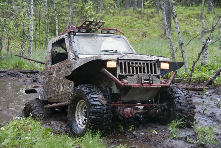

в Америке продаются усиленные передние полуоси на 26 шлицов только для так называемых "широких" мостов
большинство же самураев в СНГ ездит на узких мостах, достать "широкий" мост очень сложно и очень дорого
сейчас по Ладоге едет самурай с китайскими RD88 в обоих мостах (мосты узкие), полуоси изготавливались в Питере
очень много чего сломано (порвали раздатку, лопнула усиленная задняя разгруженная полуось из Укоаины и т.д.), но китайские блокировки пока работают..
двиг 1.3 + ГП 5.38 + Кит РК 6.5, колеса 32 Swamper TSL

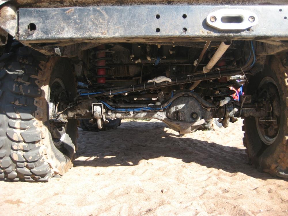

самурай с двумя китайскими блокировками на Ладоге занял первое место
очень много чего ломалось (полуоси, раздатка и пр.), но блокировки выстояли
причем один день ехали на трех колесах (лопнула задняя полуось)
