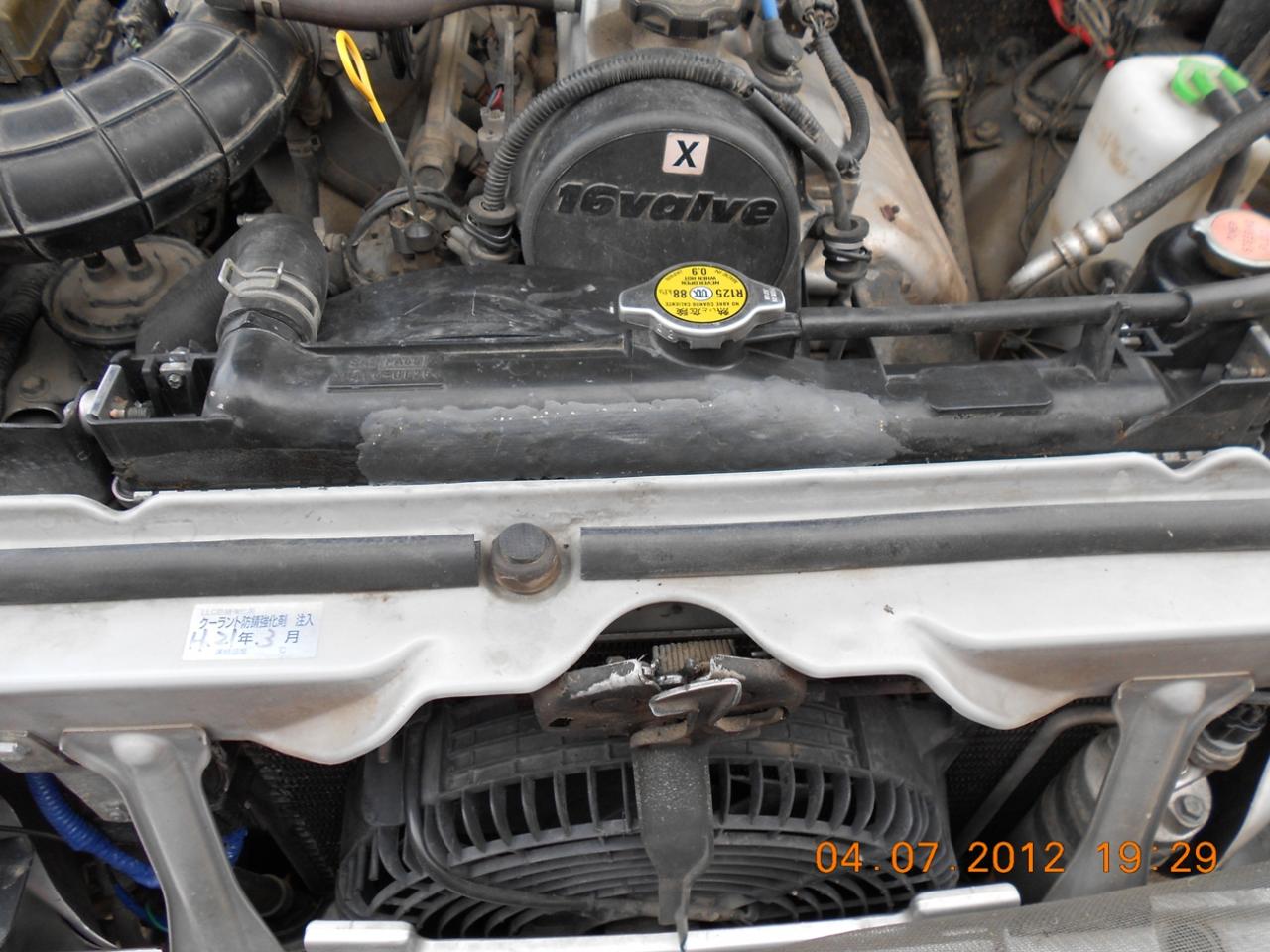

Выкладываю фотки нового китайского (RS2030A) радиатора. Последнее фото - это родной отремонтированный холодной сваркой радиатор.

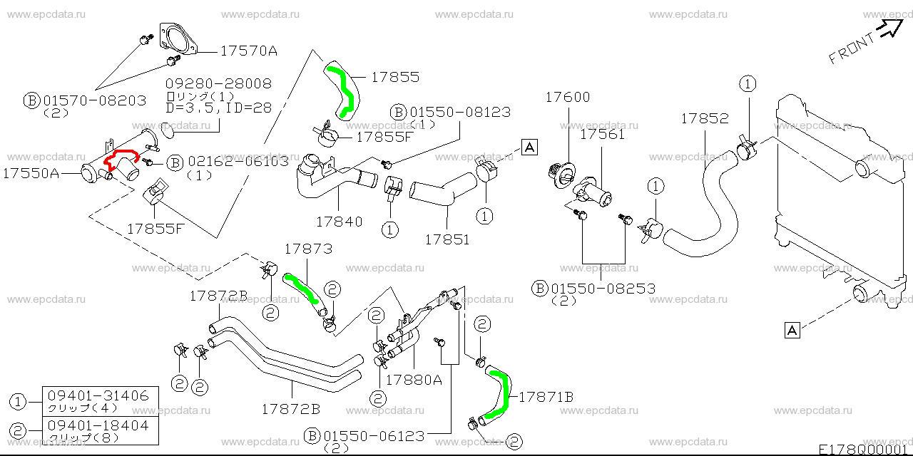

добрый день, коллеги!
У меня течет антифриз, причем конкретно 200-400 грамм в сутки.
Место, где мокро и висят капли пометил красным цветом, помпу поменял на новую, также заменил патрубки, отмеченные зеленым. Прошу совета, куда копать дальше? Устал уже собирать -разбирать этот конструктор

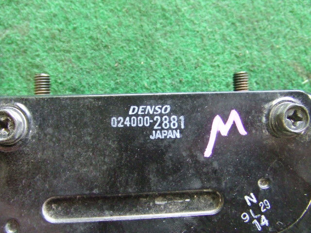

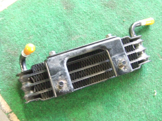

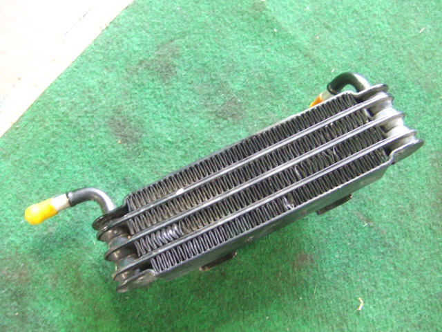

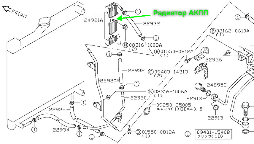

В 1.3 совмещённый:вверху охлаждение двигателя,внизу АКПП.
В JB23 0.6 отдельный,номерок: 24921-81A10 ,крепится за правой фарой,схемка:

Фото от сюда
Цена в Экзисте 8-10 тыс.руб.

Народ, подскажите, куда идет патрубок с фланца, который на схеме выше третий по счету на трубке помпы (тоненький какой)? двиг g16a
