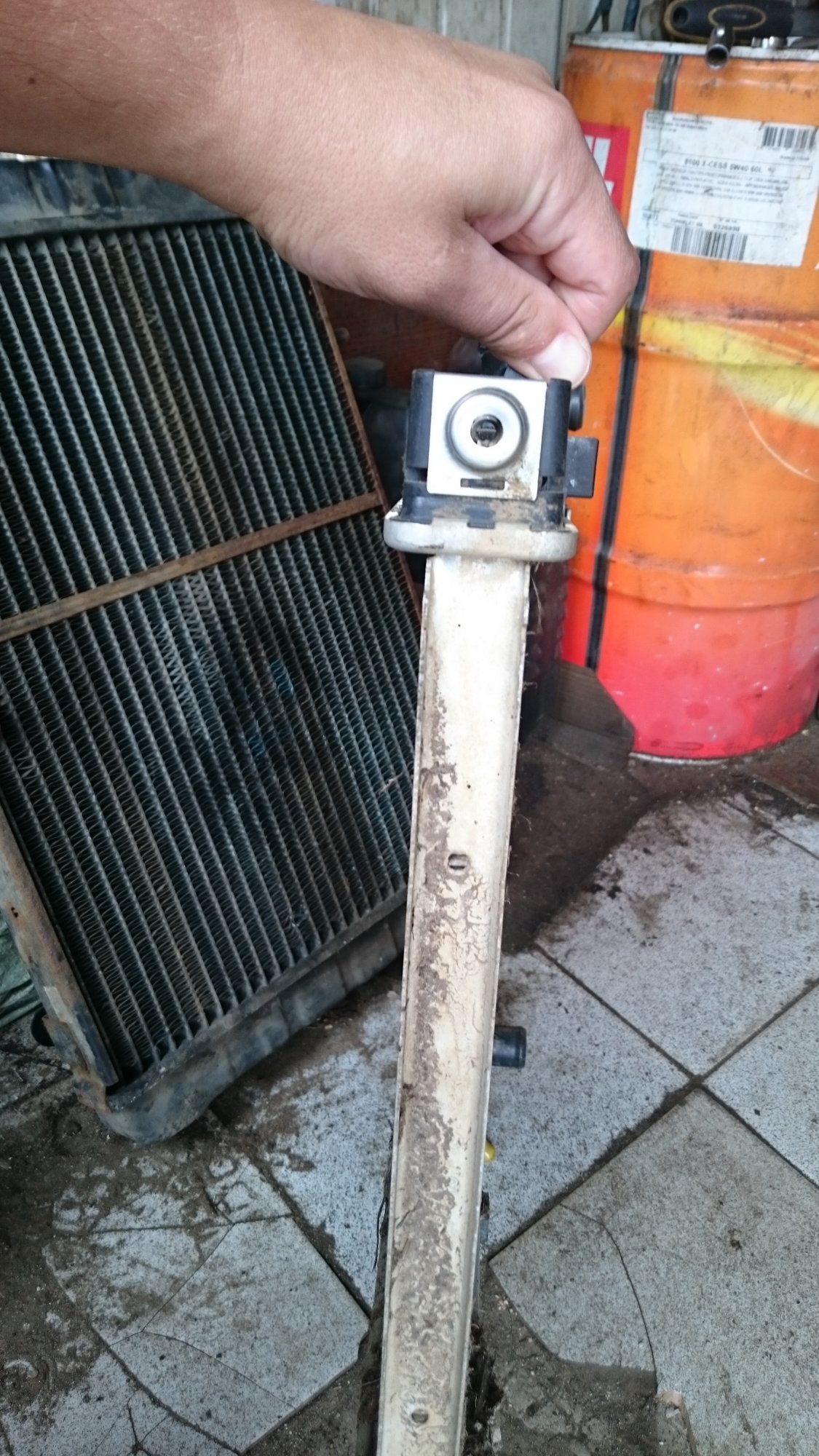

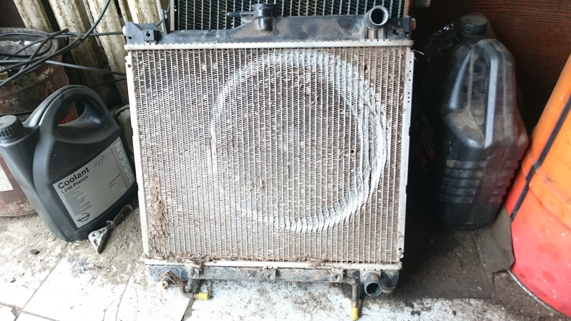

Прокатился я тут не в своём родном стандарте, а в мать их подготовленных вот так вот:
место второе таки занял(а мог бы и первое, еслиб штурман был со мной),
после финиша обнаружил, что вентилятор разбрызгивает жидкость похожую на антифриз, к слову сказать, вискомуфта у меня была после крайней гонки залочена саморезом, так как нужно срочно, а шемахид и прочее были с доставкой в 17 дней, итог на фото:
Вот думаю, удалось бы этого избежать при рабочей виске или болотными какашками и так бы всё порубило?
Заказал DENSO DRM47003 за 8100руб и муфту VS-1A00 радиатор пришёл такой
ЗЫ: Гонки- зло!
14,095
Точна )))
Вообще второй случай за это лето. Так же с заклиненной радиатор порубало у Петровича.
Но вот я думаю, а может это просто совпадение? Ну какая хрен разница заклинена она или нет? Ведь перед залезанием в болото/брод по уши машина полюбому нагретая была до упора? Значит муфта так и так заклинена была бы, ну только не железками, а своим силиконом. Так что порубала бы в любом случае.
Или я что-то не так в этих муфтах понимаю? Есть ещё какие-нибудь мысли на эту тему?
И ещё, все эти шимахайды и констейны, которые замыкаются самостоятельно и сразу после включения мотора, они, в такой же ситуации, болотнобродовой, радиатор порубают али нет?
Да, мощный электровеник в бродоболоте всё таки это вещь! Ничего не порубает, его тумблерочком ВЫКЛ и все дела! )))

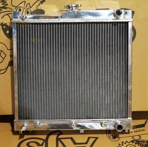

День добрый, уважаемые! Понимаю, что тема не новая, но удобоваримого ответа я не нашел... итак... что я понял про радиаторы - есть для механики, а есть для автомата... на механику подойдет радиатор от автомата, но на автомат не подойдет радиатор от механики... китайские аналоги на то и аналоги, что предлагают, что-то похожее но не совсем подходящее в отличие от штатного... возник вопрос - какие размеры и характеристики имеет мой штатный радиатор???(возможности померить нет). Suzuki Jimny Wide, 2001 года рождения, кузов JB43W, двигатель M13A, АКПП, также на фарпостах встретил объявление об алюминиевом радиаторе :
Радиатор алюминиевый для Suzuki Jimny JB23W K6A/JB43W M13A 40mm
цельносварной, полностью алюминиевый, толщина соты 40мм, для авто с АКПП, но спокойно подходит на МКПП
Физический размер 465х465х55
вот... думаю подойдет или не подойдет??? несмотря на то, что упомянуты номера кузовов...я несколько сомневаюсь не зная размеры своего (в книжке не нашел, в epc.suzuki тож...), сложность также в том,что покупать будут по моей просьбе но в моё отсутствие... подскажите пожалуйста знатоки!!!! плачу и курю...
Xenos
15 Август 2011
804
231
Jimny JB43 2003
У меня сейчас такой стоит (машин в подписи), двиге вроде норм.
Мне кажется, что не хватает автомату охлаждения, хотя цифры комп показывает более-менее пристойные.
И с установкой не всё гладко, надо немного колхозить верхнее крепление.
Vepr
11 Май 2013
Приморский край, Красноармейский р-н, пгт.Восток
Suzuki Jimny Wide 2001 года выпуска, двигатель M13, кузов JB43W
[DOUBLEPOST=1475732688,1475732064][/DOUBLEPOST]
хммм...то есть таки брать??? а толщина в 40мм не много? штатный вродь тоньше...
кстати.. а давно поставил?
Xenos
15 Август 2011
804
231
Jimny JB43 2003
Vepr
11 Май 2013
Места для штатного вентилятора остаётся достаточно.
Ставил полтора года назад.
СПАСИБО!! ПРОСТО СПАСИБИЩЕ ОГРОМНОЕ))))[DOUBLEPOST=1475733887,1475733529][/DOUBLEPOST]
крупная переделка? можно самому или лучше поискать когото с более прямыми ручками? увы я не рукодел...
Xenos
15 Август 2011
804
231
Jimny JB43 2003
На здоровье :)
Перед установкой обязательно проверить радиатор под давлением, т.к. производство у них явно единичное, то есть, раз на раз не приходится.
Непровары швов, если они будут, лучше устранить до установки. Больше в нём ломаться нечему.
Комплектную крышку не использовать, подобрать по размеру любую из пристойных.
И охлаждайку лучше брать под алюминий, это обычно G12/G12+, которые обычно красные.[DOUBLEPOST=1475734058,1475733915][/DOUBLEPOST]
крупная переделка?
Надо по факту смотреть, возможно просто мне не повезло с экземпляром.
В моём случае не хватало пары сантиметров до одного уха крепления.

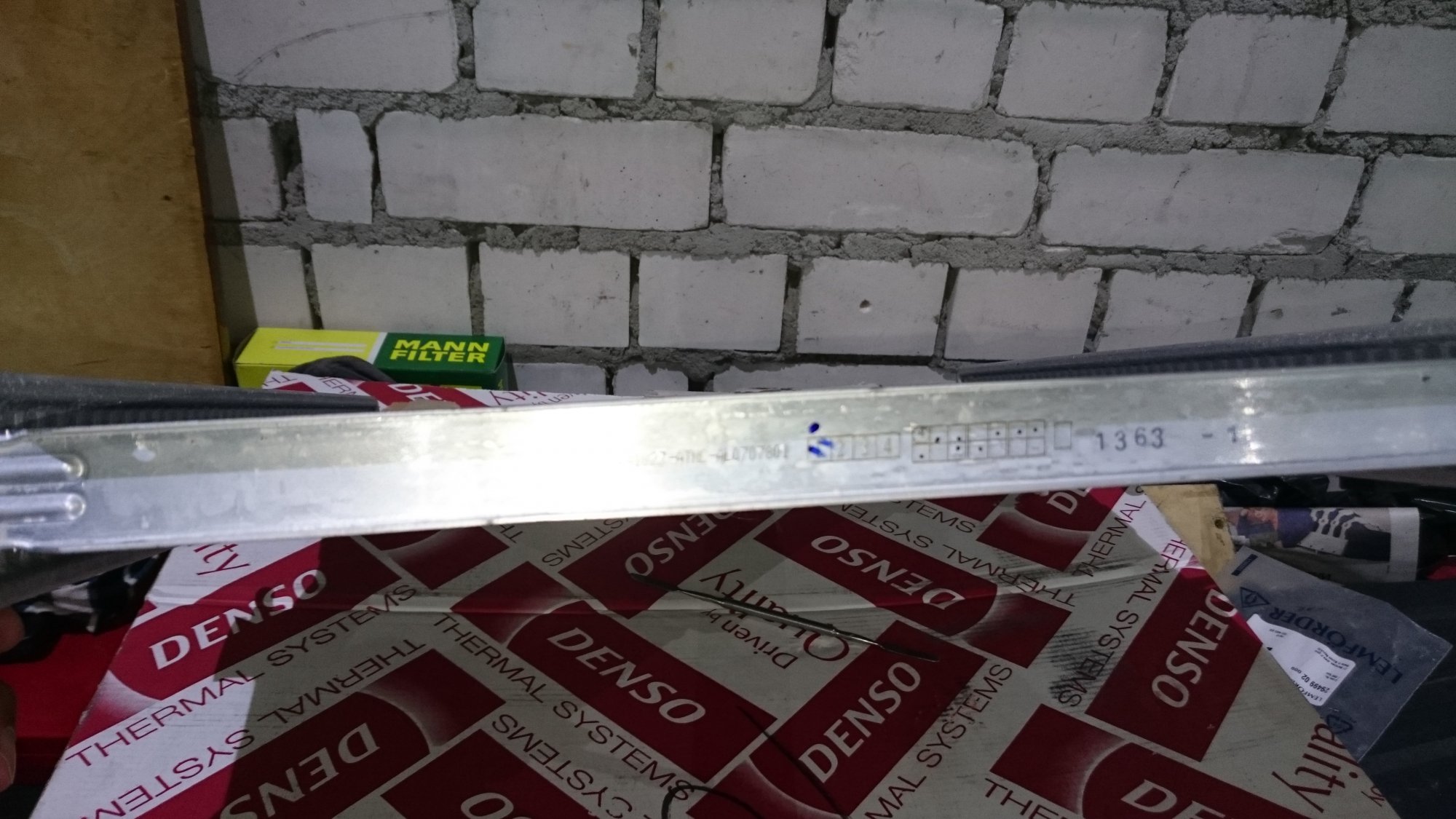

Апну тему. 3 месяца назад потек родной радиатор, которому уже без малого 11 лет и 300+ тык. Выбирал замену не долго - Denso DRM47003. Встал идеально, родной тоже был Денсо. Оригинал в 2,5 раза дороже, Лузар в 1,5 раза дешевле, Nissens на уровне.
Фотки и аргументация, если кому интересно, здесь: https://otzovik.com/review_7345350.html

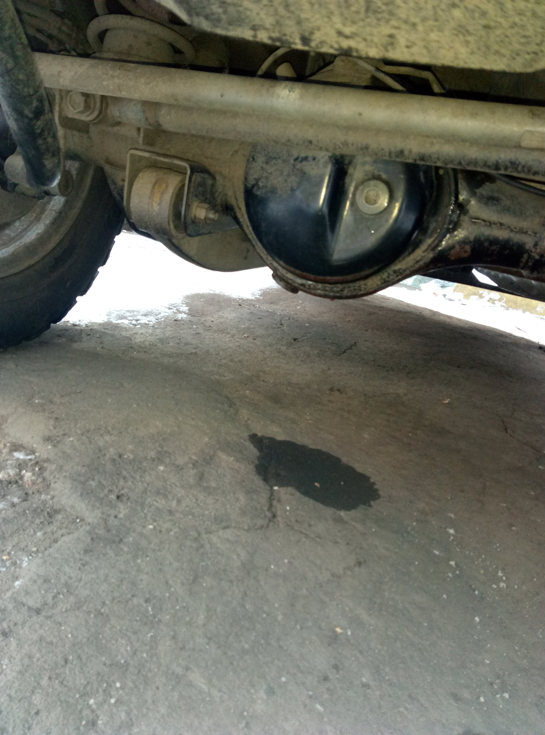

Уважаемые! Заметил подтёки антифриза. Не могу определить откуда, похоже в закрытом месте около термостата. Подтекает только когда мороз. Как определить где и что делать?
user1975
5 Октябрь 2009
2,055
552
Suzuki Liana 1.6 4x4 AT
Старый водила
4 Май 2011
197
78
Джим 2004, м-13, бежевый
Температура в Москве -20. Антифриз уже много лет только Кастрол красный) с обязательной заменой через 4 года. Подтекает от -15 и ниже, не сильно, буквально пол рюмочки, но неприятно. Понятное дело, что от температуры из под хомута, но не могу определить где конкретно.
user1975
5 Октябрь 2009
2,055
552
Если 50% антифриз был перепутан с концентратом и разбавлен при замене ож ещё на 50%, то полученная концентрация 25% может замерзать уже при -15
14,095
Подтекает от -15
В связи с трудностью туда подлезть и редкостью таких морозов в нонешние времена, думаю, что надо забить большой болт и просто чуть освежить на эту рюмочку антифриз )))
Old Blind Dog
Человек с пёсьей головой.
16 Май 2008
2,840
1,000
Москва, Беляево
А точно со стороны термостата? Просто ж под помпой (т.е. там же, но со стороны лобовины мотора) отверстие, через которое он скидывает антифриз, когда эта помпа готовится умереть.
14,095
Старый водила
4 Май 2011
197
78
А вот это интересно, я про это отверстие и не знаю. Но, почему-то выброс происходит только при низкой температуре и ночью, когда двигатель молчит. Подтёк идёт по мосту, по корпусу редуктора. Но, это антифриз, абсолютно точно.
14,095
Видимо сказывается разное температурное сжатие материалов в каком-то из сочленений. Иди волшебная дырка про которую сказал ОБД. Ждём от него ответа поразвёрнутей, дабы уяснить, шо цэ за дырка? ))
Tim-spb
11 Январь 2019
1,103
493
68
В корпусе помпы стоит сальник вала крыльчатки. Когда сальник умирает, через него просачивается антифриз и стекает через отверстие внизу. Обычно, на холодном сальнике это лучше видно. Горячий антифриз разогревает сальник и вал зазор уменьшается и антифриз не течет. Но сальник следует менять однозначно!
Старый водила
4 Май 2011
197
78
Вот такая картина. Не знаю по вертикали только термостат, а на лобовине, где шкивы, подтекания нет. Где расположена эта дырка? Стекает точно на редуктор.
14,095
Я так понимаю, что если из помны течёт, то ей уже хана? А раз ей хана, то это слышно или, как минимум, рукой можно нащупать. Подтвердите плиз те, кто занимается ремонтом.
Старый водила, а вот сейчас, когда приктически -10°С, тоже капает, или всё сухо как только температура минус 10 и теплее?
Старый водила
4 Май 2011
197
78
Сейчас только старые сопли, я их не вытирал. Непонятно откуда, везде вроде сухо. А если их помпы, то будет стекать на редуктор моста?[DOUBLEPOST=1548421897,1548421754][/DOUBLEPOST]Помпа не свистит, а вот пошатать по оси будет люфт, если она умирает?
