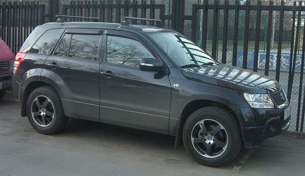

:thumbsup: Такие не видел, наверное совсем новые поставки или изготовитель другой какой (хотя на качестве резины это не сказывается, т.к. сам технологический процесс изготовления не позволяет бодяжить)
Секретки бы прикупил до кучи
Резина сделана в Тайланде, диски Replica LS моель SZ6, а секретки в планах!
