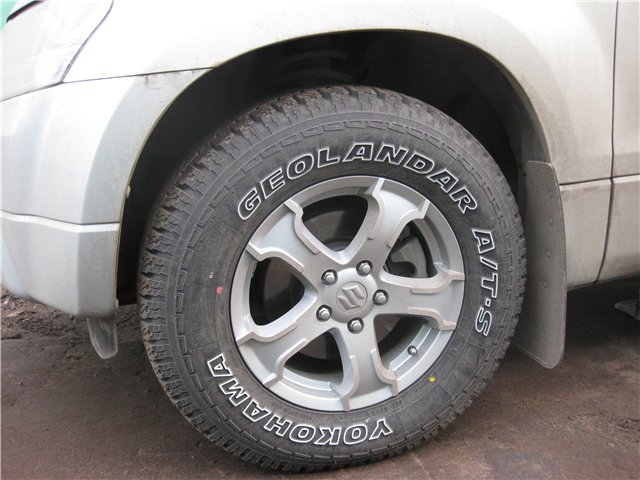

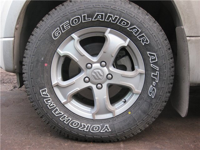

Но лично я в субботу поставил 235/70/16 Йолку A/T S c белыми букофками на оригинальные диски 6.5Jx16 5/114.3 ET 45 D60.1 модель SZ6 и считаю, что больше и не нужно!
Недельная эксплуатация показала, что при полном вывороте руля в обе стороны, всё же резина трётся о брызговики! Появился еще один повод установить проставки!

Дай сцылку, шоб поглядеть ентого зверя Чешу репу.
Жень, да ты погугли и всё увидишь! А я лучше попозже фотку вывешу для наглядности! :D

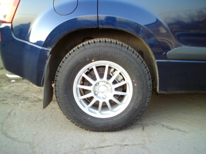

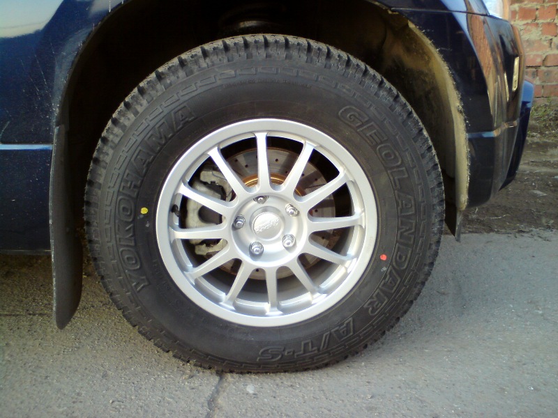

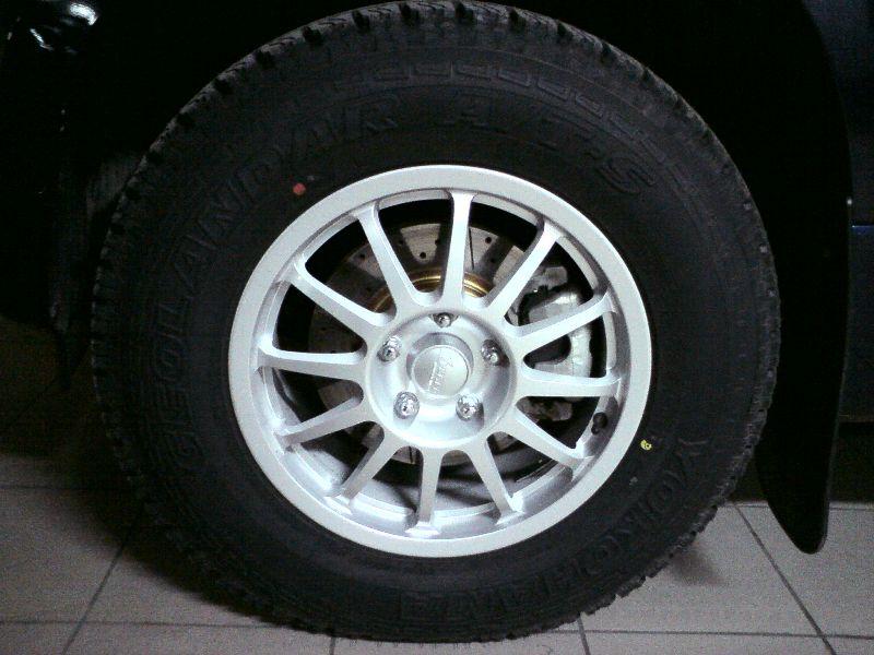

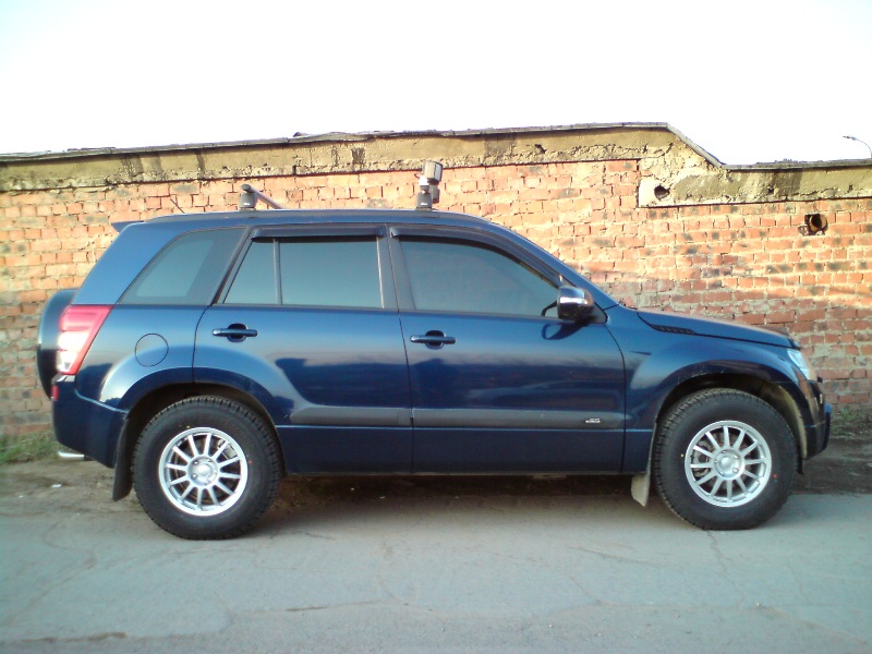

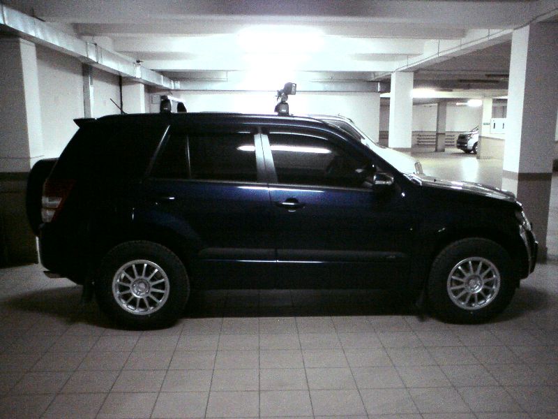

Отчитываюсь.
Поставил в субботу на кованые диски ВСМПО (7 кг каждый) резину yokohama g012 235/70/16. Штатный, напоминаю, 225/70/16. Каждый баллон на 4,5 кило тяжелее родного бриджа. Таким образом, принимая во внимание массу штатного 17-го литья, можно сделать вывод, что, несмотря на увеличение массы резины, колеса в сборе все равно легче, чем изначальная комбинация. То есть, неподрессоренные массы у нас уменьшились. Сопротивление качению, естественно, возросло. Протектор полузлой и т.д.
Резина неплохо едет по асфальту. Нормально тормозит. Мягкая, относительно, и шумит меньше штатного бриджа. Значительно лучше проходит неровности. Про ее поведение в грязи написано много, не буду повторяться. Короче, хорошая резина.
НО! Машина совсем перестала ехать. С трудом разгоняется. Совсем с трудом. Выехал на трассу и не смог ввалить больше 150. И то, еле-еле. А на штате на этом же участке без особых проблем 190. Приходится постоянно кочегарить моторчик до 4000 оборотов, чтобы хоть как-то ехать.
В итоге буду продавать новую йоку и покупать что-нибудь размера 225/70/16.
Фото выложу позже. Ничего нигде не цепляет.

Вот такие фотографии получились:

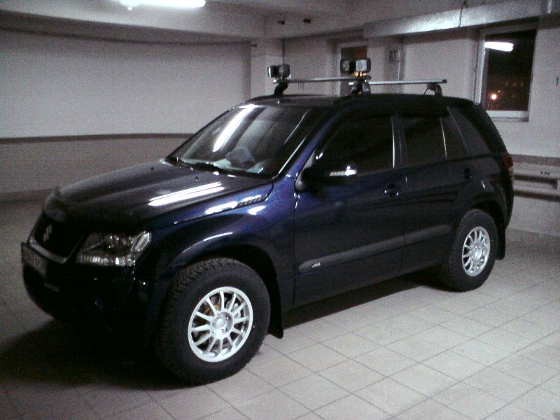

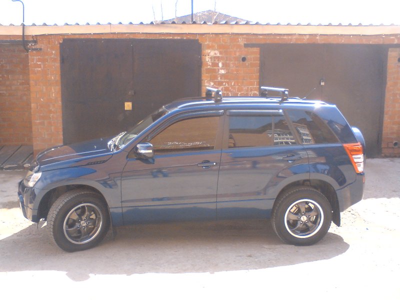

А раньше он был вот такой у меня летом:
