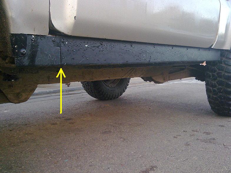

Чуваки, все делают так, как могут. Кому-то нравится, кому-то нет.
Илья, приезжай во Владивосток, порежу по уму тебе арки под какие хочешь колеса :) Мега-скидка обеспечена, если доедешь своим ходом! ;)
Я себе порезал так -- http://4x4.primorye.ru/image.aspx?i...hor_id=229&galery_id=775&view=0&sort=0&page=0 http://4x4.primorye.ru/image.aspx?i...hor_id=229&galery_id=775&view=0&sort=0&page=0
Других фоток пока нет. Машина пока без лебедки и прочего, в стадии строительства. Времени мало, работы много, поэтому строительство веду неспешно.

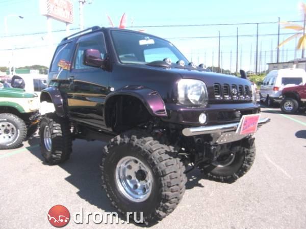

Вот же ж абзац! А оно не перевернется само?
И еще как туда залезть? Трап или веревочная лестница прилагается? Даже порога не наблюдаю.
Я не думаю, что япы говно сделают... Кстати продаёться на дроме 800000 стоит. он ещё в в японии.
