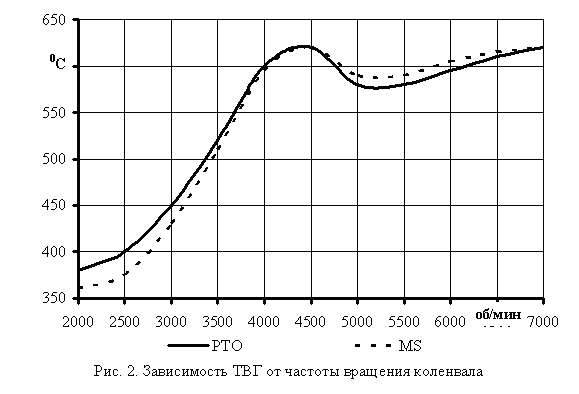

Есть очень важная польза от EGR - понижение температуры в цилиндрах. А снижаются сильно вредные окислы азота именно из-за снижения температуры ниже температуры горения азота. Но главное - не экология, а повышение ресурса движка - не раскаляются поршни-клапана. Открывается ЕГР только при высоких оборотах, когда можно незаметно немного уменьшить мощность и остудить цилиндры, поэтому на исправном авто и незаметно отключение EGR обычно.
Проявляться на хх EGR начинает только когда он зарастает сажей и неплотно закрывается. Если его прочистить, всё будет опять ок.
Так что не для экологии эта штука, это расхожее заблуждение, а для ресурса движка и глушить очень неполезно.
как можно снизить температуру в цилиндрах, если на вход подать часть раскаленных уходящих газов? имхо наоборот таким образом температура только повышается.
температура на входе в цилиндр практически забортная, а клапан ЕГР подмешивает туда часть раскаленного до 400-500 градусов газа, который только что толкнул поршни и вышел через выпускные клапана. какое снижение температуры?
Температура горения смеси с ЕГР меньше, ибо без ЕГР в составе смеси больше кислорода, соответственно температура горения выше. И температура выхлопных газов чуть выше 500градусов.

При расширении газов, выходящих из цилиндра они тут же остывают, т.к. давление резко падает. И система егр, обязательная во всех авто нынче и обложенная датчиками и чеками, остужает цилиндры. А то там будет всё гореть - и масло, и даже азот. Ну и прогар клапанов, износ поршневых колец, расход масла на угар .... при глушении егр.
http://www.turboost.ru/articles/sistema-egr-printsip-raboty/
прочитайте про устройство ЕГР.
как раз в момент наиболее горячего (4000 об/м) мотора ЕГР отключается.
прочитайте про катализатор. температура газов, необходимая для его работы, должна быть выше 300 грд. например вот статейка: http://systemsauto.ru/output/katalizator.html
катализатор далеко от выхода уходящих газов из цилиндров...
система егр возвращает в цилинды газ практически такой же температуры, с которой он покинул цилиндры после выполнения работы. ни о каком охлаждении подаваемого в цилиндры воздуха не может быть и речи. только разогрев.

Вот более серьёзная ссылка про егр http://www.avtonov.svoi.info/egr.php
Подмешивают часть выхлопа на вход, чтобы снизить температуру в цилиндрах. А работает егр только если обороты выше хх и ниже 4000, ну и движок прогрет. Просто выше 4000 уже неэффективно, а ниже хх и на недогретом нельзя открывать, вакуум во впускном коллекторе резко ухудшится.
