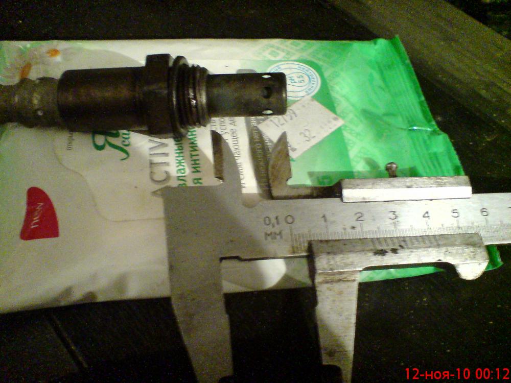

Результаты в общем меня устраивают: город от 12,5 до 14 л/100км в зависимости от трафика и манеры езды. Последнее время 13,3-13,5 л/100 км.
трасса 10 л/100 км. - это расчетные значения (по полному баку).
По б/к AVG держится четко 14,5 не сбрасывал с момента модернизации. Но так как расход топлива вычисляется методом коственных измерений, то я предпологаю, что вторая лямбда участвует в вычислении расхода. Сейчас результаты измерений от второй лямбды могут быть искажены (результат модернизации). В связи с этим на показания б/к внимания не обращаю.
Так если тупо просверлить в каждом катализаторе по дырочке, по идее результат будет тот же. Правда наш вклад в экологию мира аннулируется... Верно?

Не верно! Кат я предлагаю не трогать вообще! Он как работал так и будет работать. А вот то что будет сжигаться бензин на 5-6 л/100км больше положенного вот это наверное действительно вреда больше экологии нанесет.

Мы таки просверлили оба катализатора. Первый замер - 14л/100 км. Лучше чем 17-18!!! Браво! Ай Считаем дальше. Баксы-бакс

Джекичан не загорелся? как вторую лямбду обошли?
А
Арсений и Анна
Ответ: Мой метод борьбы с высоким расходом.
Чек не загорелся. Обходили не сами - доверились местному "Кулибину"-диагносту. При необходимости могу дать контакты :thumbsup: Честно признаюсь, ваш путь он признал достойным)))

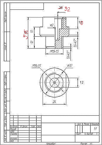

Интересная тема,тож озадачился установкой такой проставки,много раз слышал про неё от коллег,но сам никада не делал.Единственный косяк в размерах,во первых там не так много места,до кузова см 5,да и провод лямда косоглазые сделали в размер,придется штатную фишку пристёгивать кабель-стяжкой где-нить пониже.Да и с размерами проставки аффтар точно не уверен,грит что нада на 1-1.5 см длиннее.В результате вчера менял масло в мостах и каробасе заодно выкрутил лямда и снял размеры.В итоге чертёж немного подкорректирую:

В продолжение разговора - наш расход с 17,8-18 сократился (на сегодняшний день) до 13,4 в городском режиме (СПб). :thumbsup:
