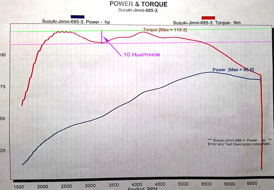

Дисп 88, конечно нет! ))))
Хотите максимальной тяги, используйте Джимник на оборотах от 2,2 тысяч до 2,8. Это максимальный крутящий момент. Хотя он и дальше не сильно падает )))
