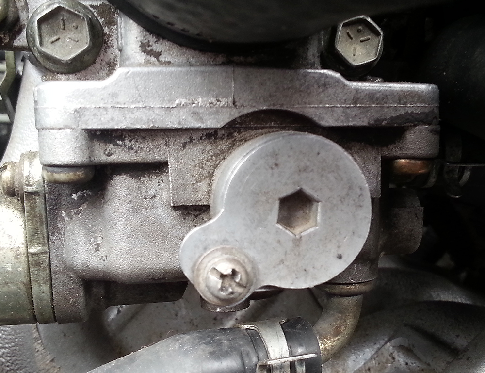

kamancho
Разбирал для чистки весь блок, с датчиками холостого хода. Подскажите, пружина и маленькая заслонка в блоке ХХ как должны стоять? Пружина может быть как затянута крышкой с шестигранником или наоборот. Вроде на работу двигателя не сказывается. Мало-ли, мож чего подкрутить надо или пружина должна быть свободна? Сейчас стоит свободно, как встало в пазы при сборе. И для чего это место в блоке, за что оно отвечает? Нет информации и в книге-мануале.
