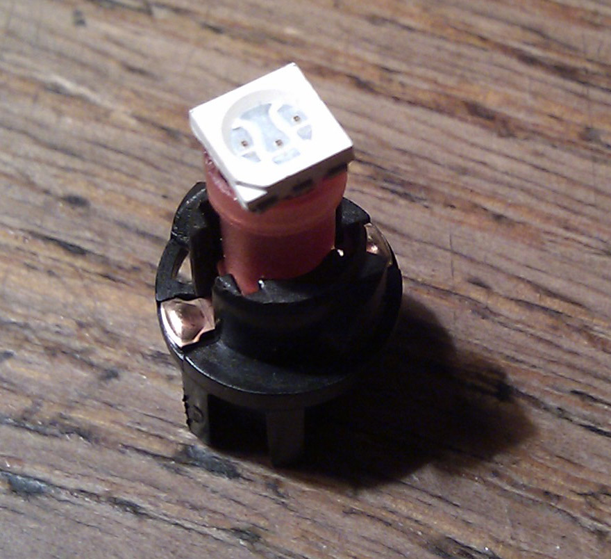

там стоят две лампочки вот в таком цоколе:
Но на фото светодиодные, они тут не годятся, светиться ничего не будет толком.

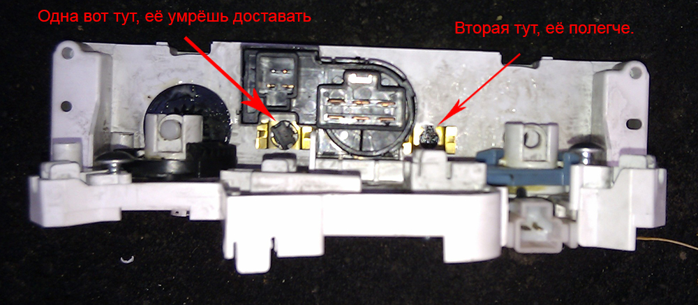

А живут они вот тут, на фото всё написано. Реально правую хрен достанешь, читай в теме про подсветку и светодиоды, там подробно расписано многое, если не удалилось. Некоторые, особо ловкие "товарисчи" умудрились поменять лампы даже не снимая приёмника вроде как ))))
Вот смотри:
На фото левая (по ходу машины) отсутствует, просто снята )))
