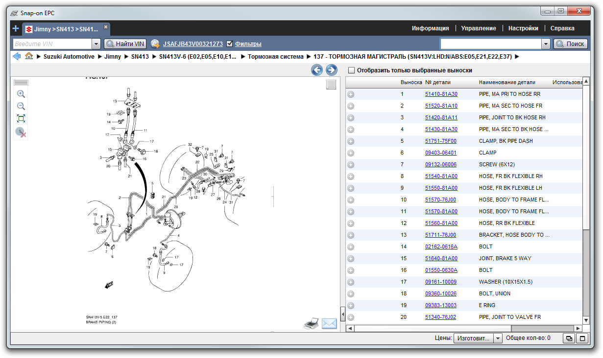

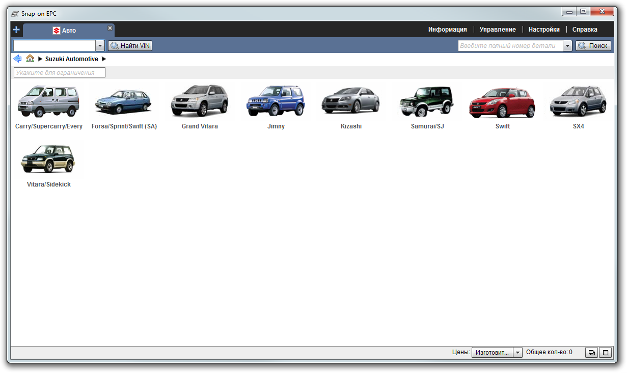

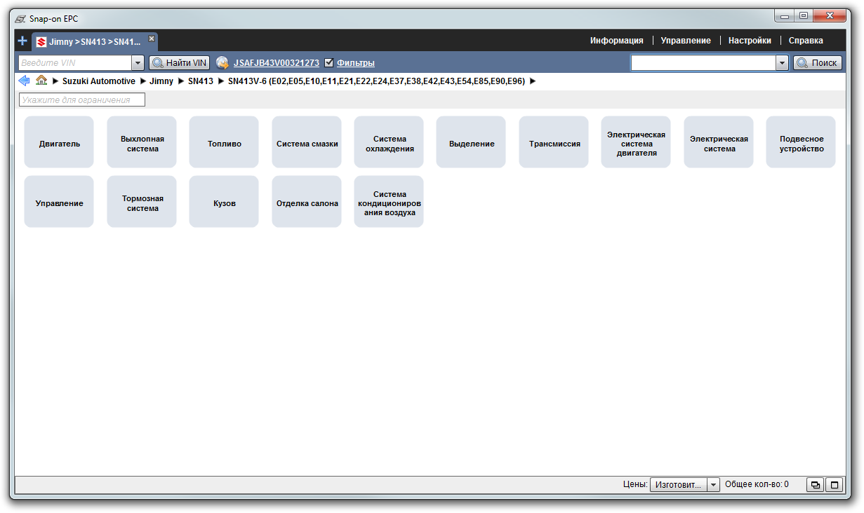

ktg80, нашёл, там чуть на русском настраивается, но названия деталей на аглицком один хрен. Вот смотри порядок запуска и что там на русском (кстати ставится на русском):
2015-12-25 23-00-52 Snap-on EPC.png [DOUBLEPOST=1451102004][/DOUBLEPOST]Рассказываю:
Эта новая Сузуковская Мурзилка гораздо интересней чем старая 2009 года. Ту и выбирать нужные запчасти поинтересней, и системы сгруппированы грамотней, и на 7-ку ставится и ваще более вменяемо работает.

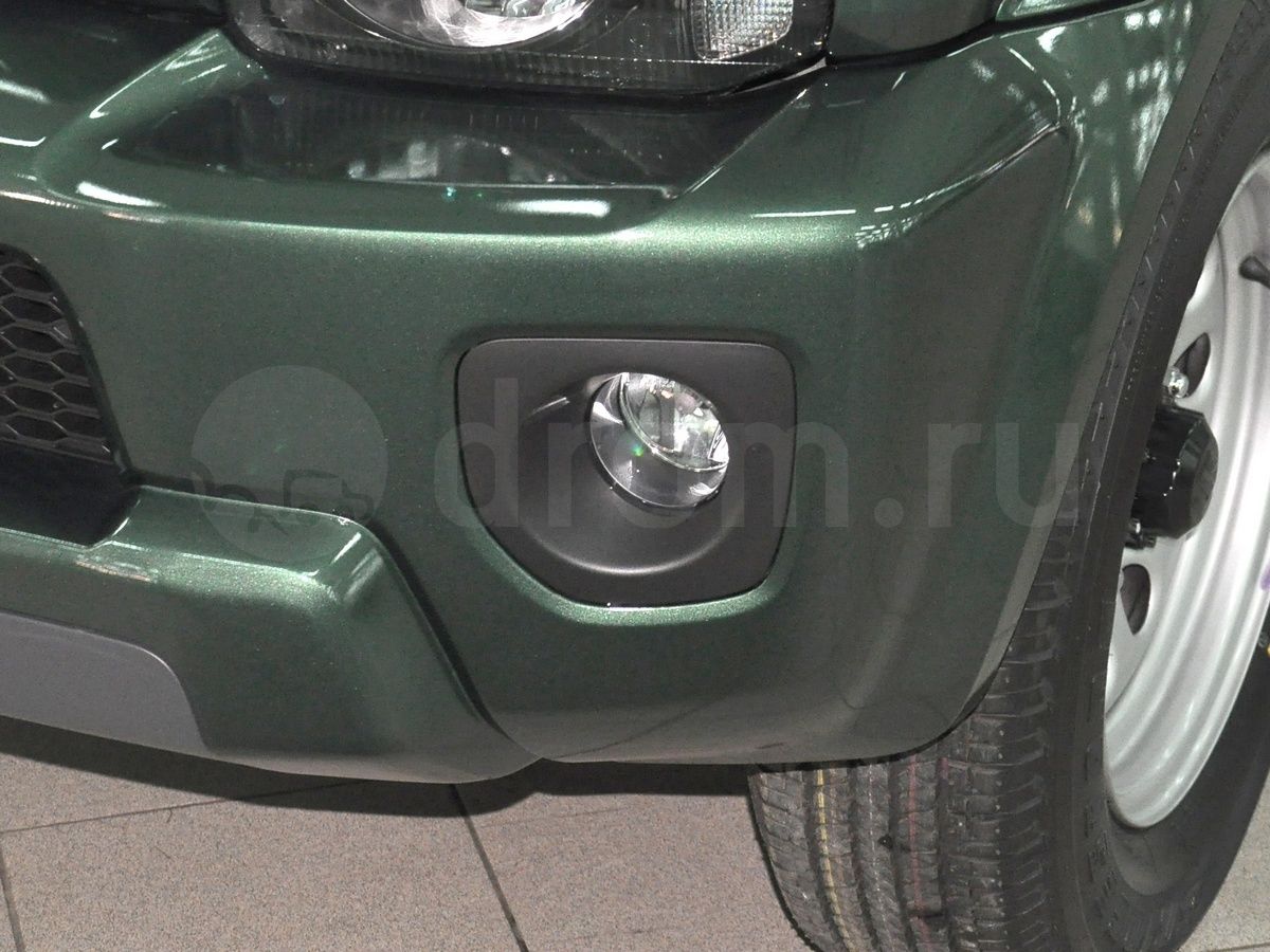

Кто знает, можно ли снять рамки ПТФ наружу? Т.е. без съёма подкрылка.
