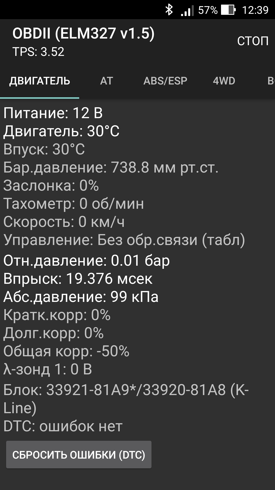

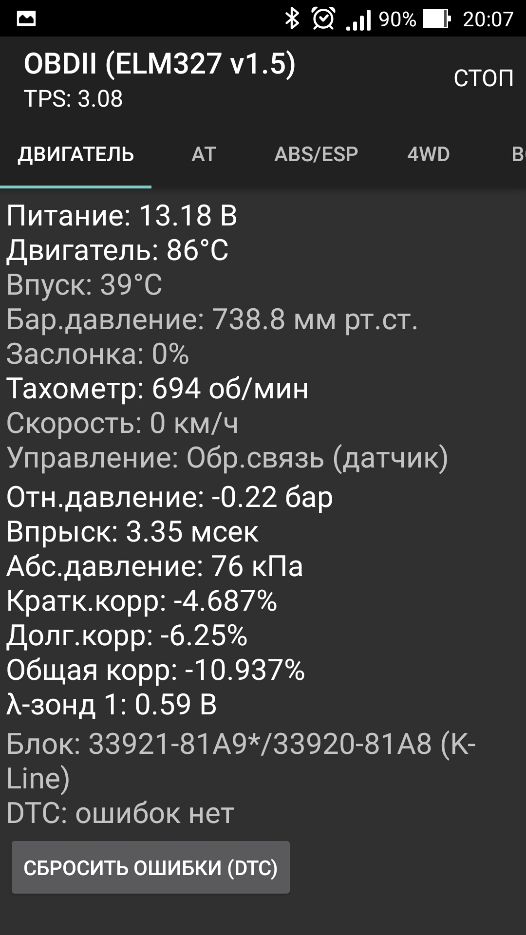

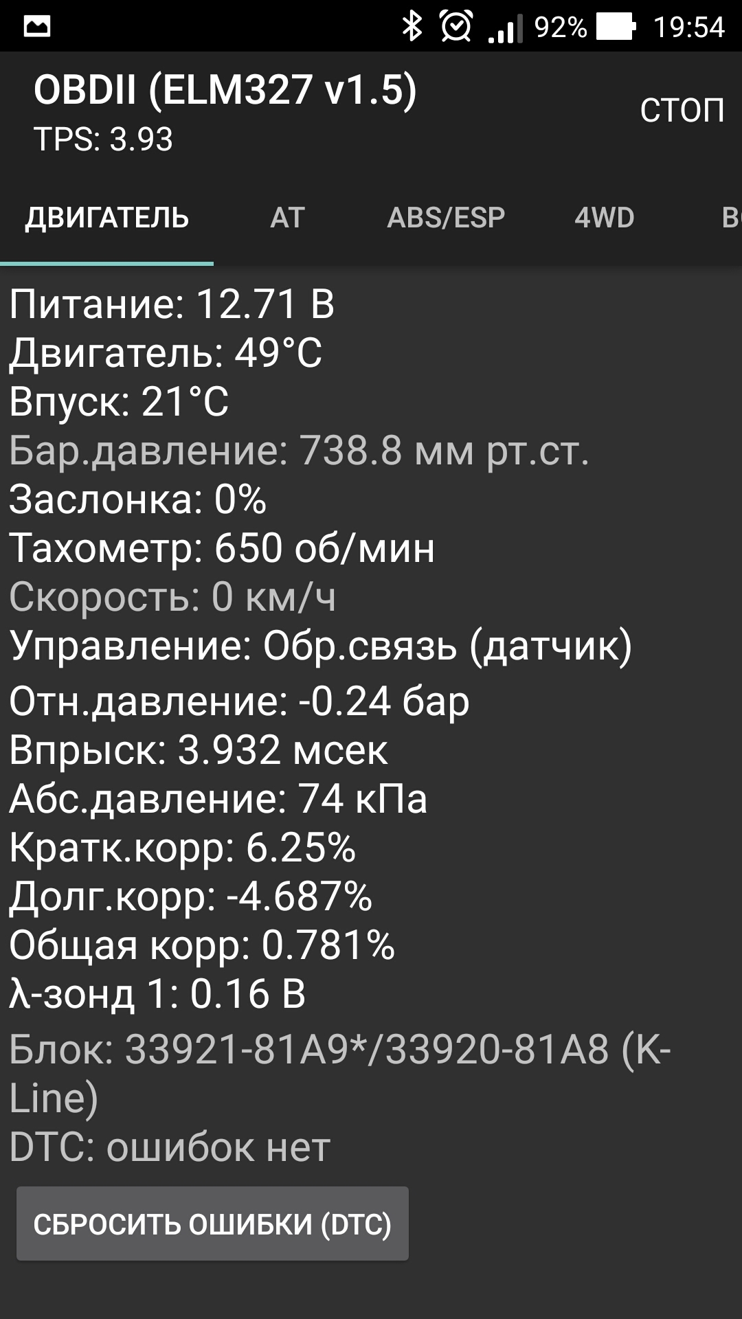

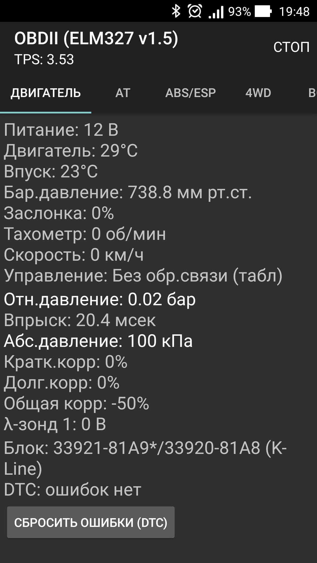

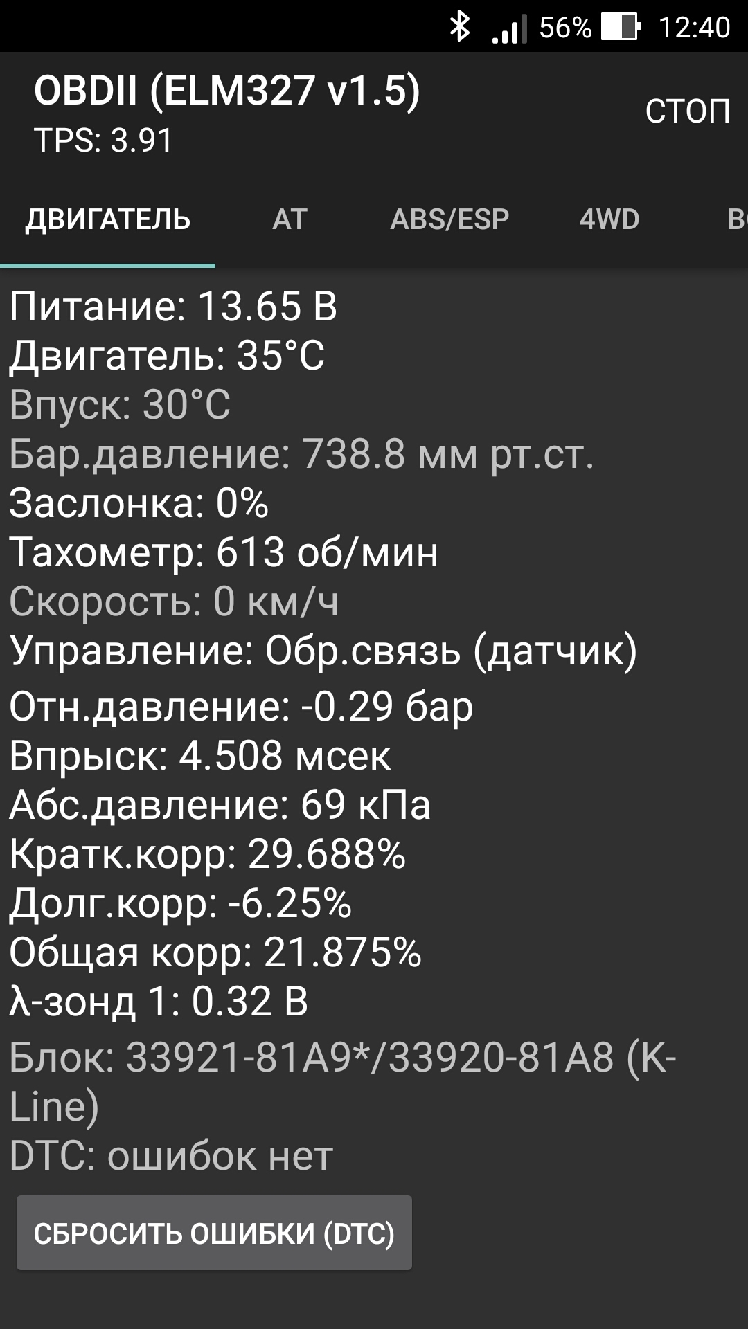

Вот показания сканер-адаптера: Включено зажигание-не заведён и заведён не прогрет. На улице сёдня жара, +27.

На втором скриншоте видно, что коррекция сильно положительная, то есть, в систему попадает намного больше воздуха, чем следует
Может из-за того, что открыта заслонка дросселя немного? Повторюсь, если дроссель, особенно на холодную не открыть винтом на пару оборотов, то заглохнет.
Клапан-регулятор ХХ не выполняет свою функцию, хоть он и рабочий и на него питание идёт как положено и ошибок система не выдаёт.
На инжекторном двигателе крутить открывашку дроссельной заслонки можно только после сильной хирургии системы питания двигателя.
Сейчас получается, что воздуха слишком много и коррекция добавляет топливо. +20% это много.
Попробуйте отключить ламбду?

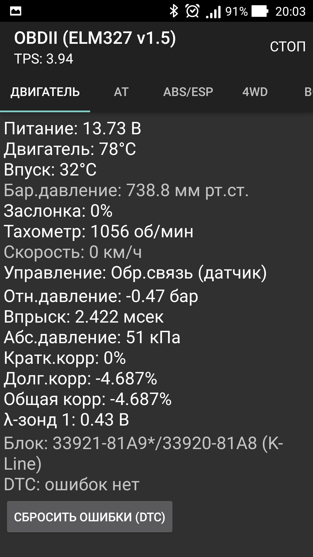

Выставляю данные сканера(температура окружающего воздуха +18):
1. Включено зажигание
2. Запущен двигатель
3. Включен ближний свет и селектор в "D", удержание педалью тормоза.
4. Двигатель прогрет до рабочей температуры, нагрузка(свет и коробка) выключены)
5. Двигатель прогрет, под нагрузкой(свет и коробка)

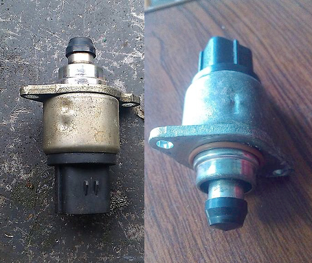

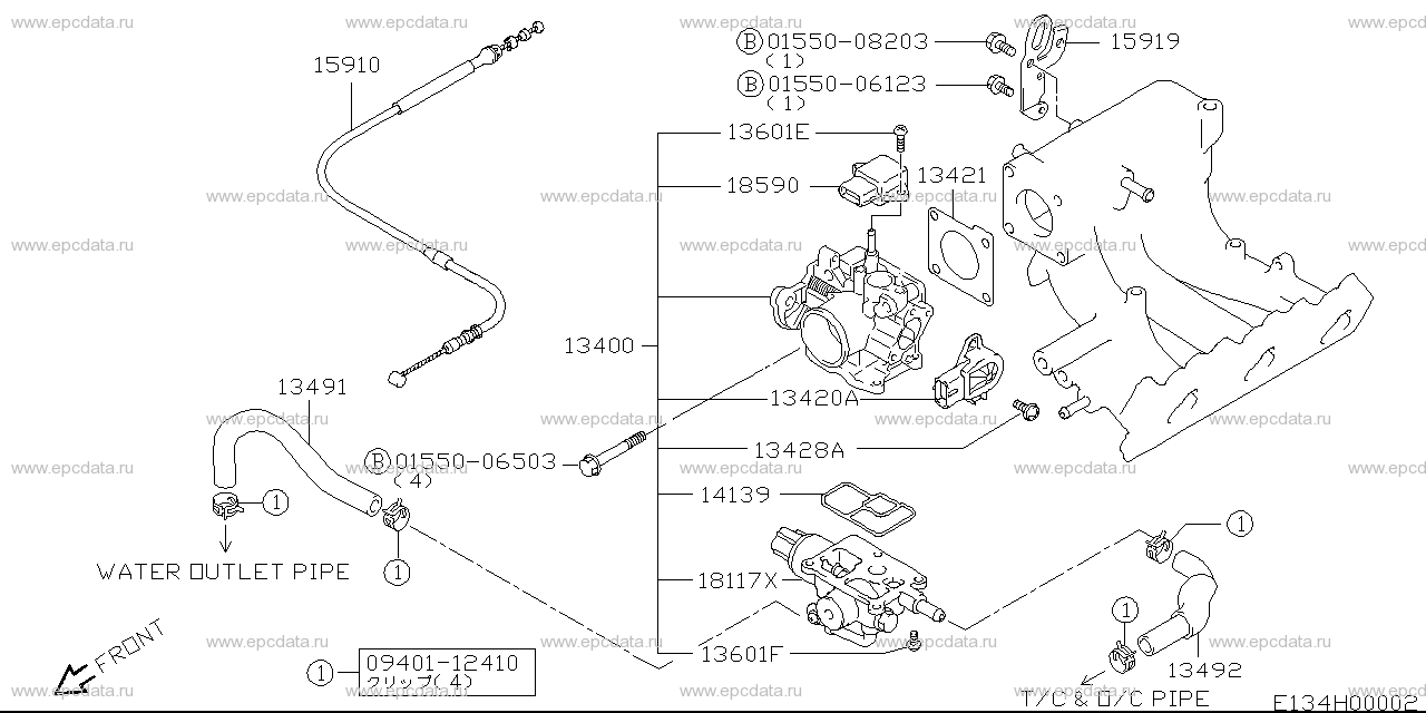

Клапан холостого хода на моего Джима К6А (18117-81AA0)
и
Клапан холостого хода AEP 125-1 (22650-AA192, 22650-KA150) на Subaru Legacy, Impreza, Forester
Могут быть одним и тем-же, если выглядят один-в-один? В том числе и контактная колодка, да ещё и дроссельный узел этих авто очень похожи...

ну каталоги не выдают его как аналог - так что проверить можно только опытным путем. По идее если не подойдет ничего не должно произойти,выдаст ошибку накрайняк,или обороты будут плавать
K
kamancho
Теоретически ведь может такое быть, да и на практике встречается, что одни
детали идут на разных марках под разными номерами.

Сдается мне, что никого не с кем знакомить не надо, вы переоцениваете возможности бортового компа. Если дело не в клапане регуляторе или датчике, надо просто копать дальше.
И это, я К6A видел только на картинках, но помоему на фото выше у вас не регулятор (клапан) холостого хода, а датчик ХХ. Могу конечно ошибаться.
Регулятор на схеме 18117Х его каталожный 18117-81AA0, мы правильно друг друга понимаем?
А вот как раз датчика ХХ я на схеме не вижу, его фишка вроде видна, а номера нет...
K
kamancho
Всё правильно, Вы ошибаетесь. Это клапан-регулятор холостого хода. Его почему-то некоторые называют датчиком. Датчик должен снимать какие-то показания и отправлять в мозги. А это электроклапан, который получает команду от компа на открытие или закрытие, регулирует подачу воздуха во входной коллектор. Он сам "ничего не решает". Но у меня уже последняя стадия наверно, я уже начинаю всё подозревать и готов поменять из-за этой проблемы двигатель. :(
Блок дроссельной заслонки был несколько раз разобран, прочищен и собран. Ничего сложного там нет. Вся система "интеркулер - входной коллектор" воздух не пропускает, патрубки целые. То есть подсоса нигде нет, на что мне указывали ранее.
("Смотреть зажигание. Повторюсь, на K6A это очень частая проблема.
Возможно, форсунки или одна какая-то форсунка переливают. Явная
проблема, что коррекция в минус уходит постоянно. Такое бывает или при
переобогащении смеси, или при проблемах с зажиганием.").
Вот это я ещё не проверял, нет времени.
Но машина при езде, ведёт себя ровно, выхлоп и расход в районе нормы.
Есть ещё мысли, куда глядеть?
