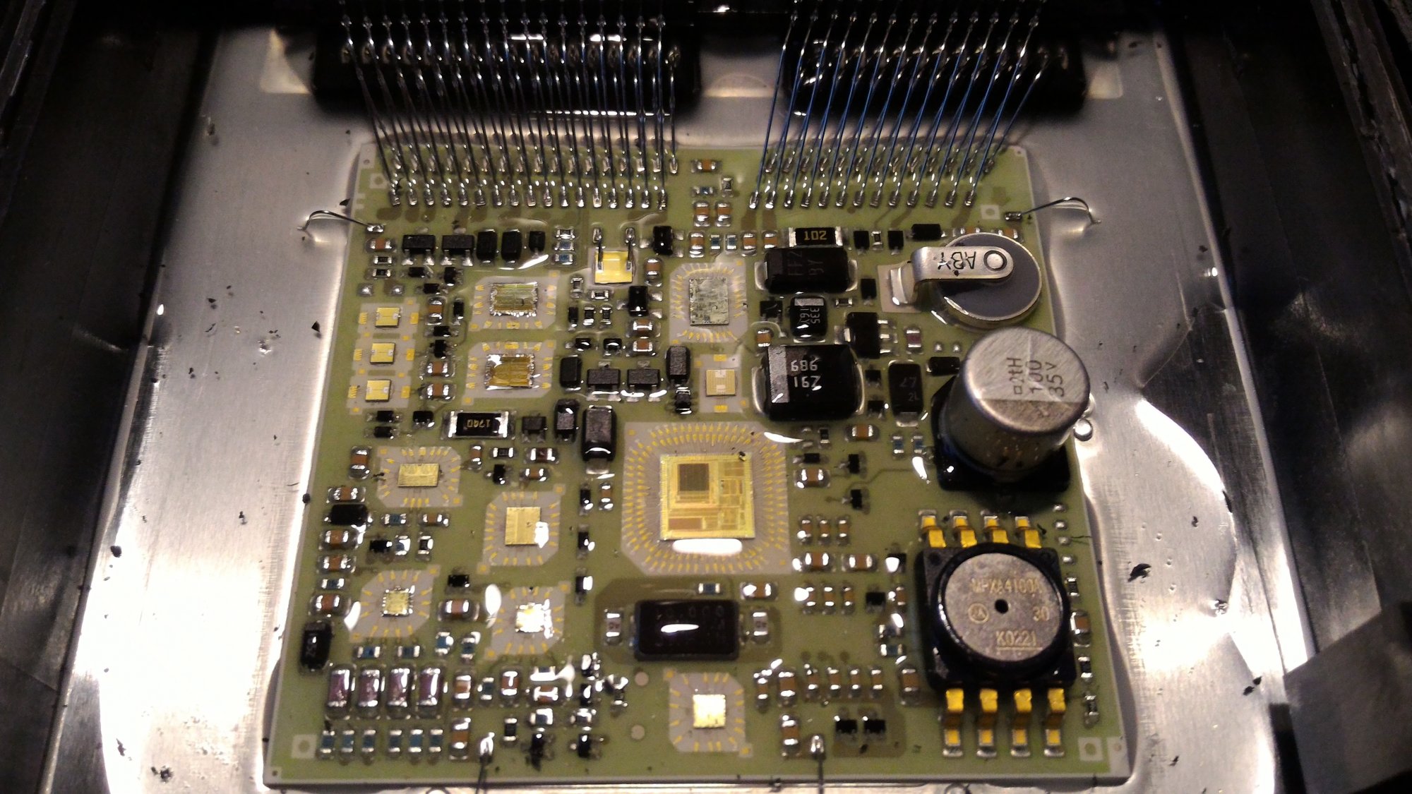

Никто не берётся делать. Не удивительно, там сплошь микроэлектроника.
Поэтому... Куплю ЭБУ Suzuki Jimny 33921-81A91
