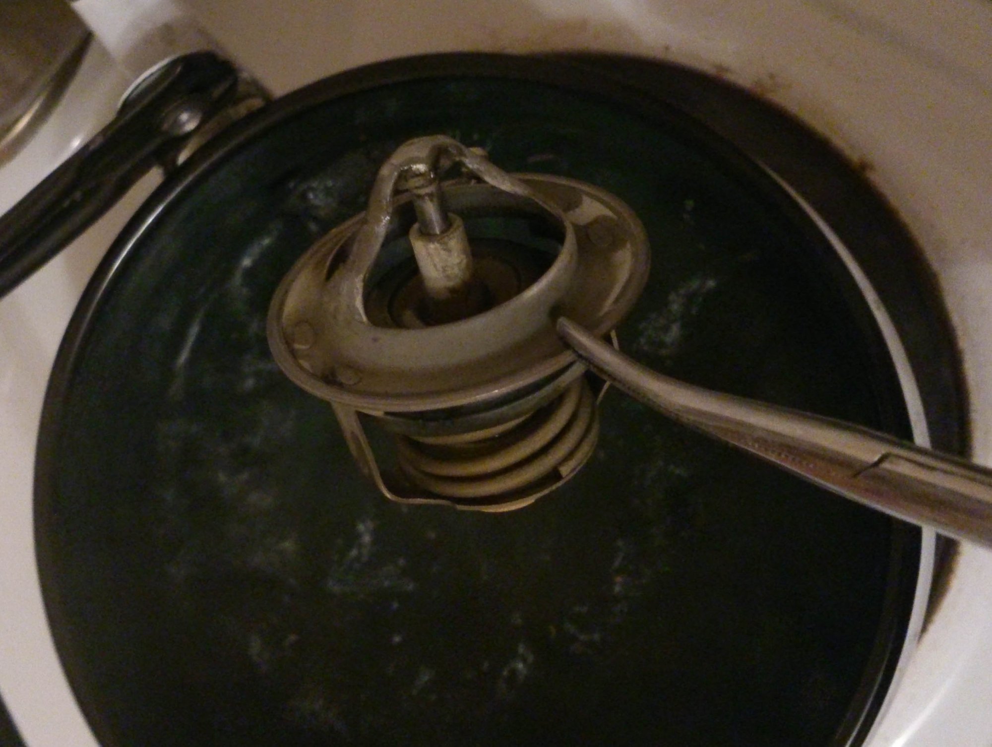

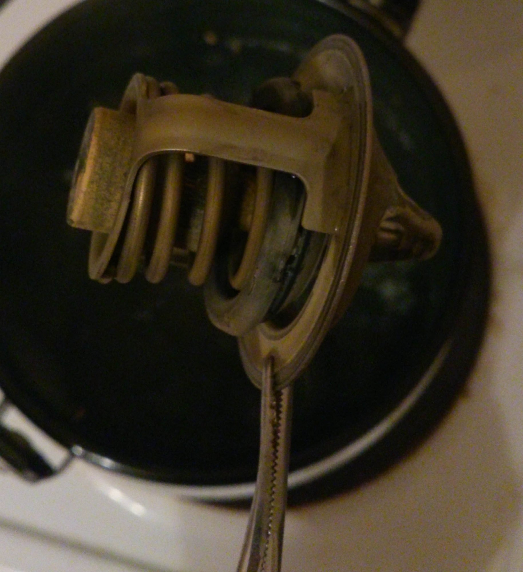

Проверил только что.
Но мне кажется что он поздно открылся - когда вода стала кипеть.
Завтра куплю градусник и проверю точно температуру.
Он должен полностью открыться?
Мой термостат открылся, но не сильно.
sanich72
22 Январь 2010
4,279
1,740
Московская область - Коломна
Главное , при какой температуре начал открываться нужно понять ;)

Вот фото
Это норм или нет?
Новый термостат ведет себя лучше (судя по EML).[DOUBLEPOST=1408217153,1408217113][/DOUBLEPOST]Обязательно найду термометр и проверю.

А термостат и пробка не причем были? Прокладку менял? цепь растянута была? сравнивал с новой? Головку на сколько повело? Наверно после замены м/колпачков масло не будет жрать. Расскажи все.
Термостат я думаю был причем.
В выходные куплю термометр и проверю старый термостат! Чудес не бывает.
Прокладки все менял - все оригинал.
Цепь старую не забрал, с новой не сравнивал - ну я и так мастера доставал сроками ремонта (не стал лезть под руку) - хотя почти заходил каждый день (что бы он моей машиной занимался, а не друзьям помогал).
Главное - распредвалы в полном порядке (т.е менять цепь есть смысл на пробеге 200 000км) - хотя и шума не было.
По головке - нет информации.
Но когда он отвез ее на завод - сразу сказали что нужно шлифовать (без опрессовки).
Пока только начал ездить. Понаблюдаю 10 000км - конечно буду писать как и что.
Поршневую разбирать было не нужно - т.к там все в порядке (хон отличный) - это он мне показал.
Масло у меня жрало только после 5000км (лью 5W30) - но не в больших кол-вах (хватало на доливку 1л).
Везелена
23 Сентябрь 2014
SUZUKI IGNIS
Газов нет (надеюсь), а пузыри - появляются в следствие того что термостат работает не правильно. (Это даже пузырями трудно назвать).
Двигатель менять наверное не буду.
Если замена термостата не поможет, то буду вскрывать (т.к нужно понять в чем дело). Не люблю неразгаданных загадок!!!
Замена двигателя - 50 000 - 55 000р.
Замена прокладки - если голову шлифовать и опрессовывать - 18 000р (+з/ч), ну пусть 25 000р.
У меня мастер - толковый (работает на себя) - двойной гараж (много лет работает).
Судя по клиентам - отбоя нет (и машины там частенько стоят дорогие), часто делает ремонт двигателей (любых).
За работу свою отвечает и дело знает.
Хорошо что я в свое время купил адаптер EML - очень нужная вещь.
Я четко определил с помощью онлайн температуры - в какой момент и когда происходит выброс антифриза.
