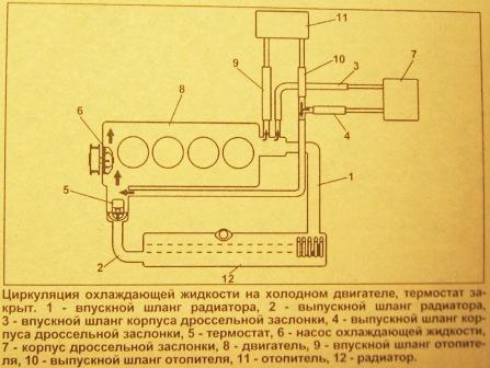

Сейчас утром мастер заглушил печку и воткнул шланг в обход.
Доехал 3 км - смотрю по EML - 99-100 градусов температура и не опускается.
Оставил машину у дома, дал ей остыть.
Смотрю - а тот шланг весь перекручен (я честно говоря без очереди к мастеру влез - по быстрому). Вечером поеду переделывать.
Вопрос - если исключить печку - система охлаждения будет работать? На машине можно будет ездить?
sav liana
6 Май 2015
269
Мос. ст. Силикатная
Liana, седан, передний, 2007, 1,6л M16A, МКПП, ~100 000 км
Отопитель лучше, наверное, перемкнуть. Чтобы интенсивность циркуляции по короткому циклу не снижалась...
