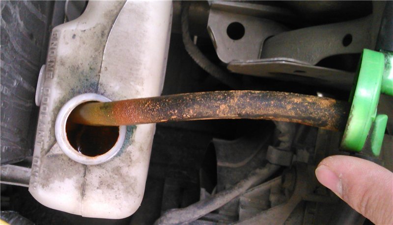

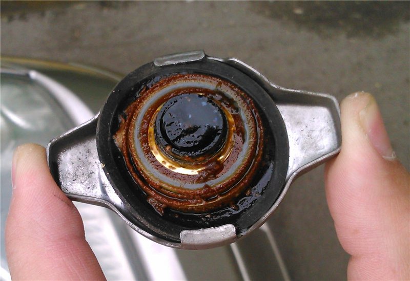

Вчера обнаружил следующую проблему.
Решил проверить антифриз - открываю бачек, а там.
Что это?
15 000км назад меняли прокладку ГБЦ - давило в систему охлаждения.
4000 км назад менял радиатор печки (покупал с разборки).
Только что приехал к мастеру - он сказал что это не масло (я думал что возможно это масло попало в систему охлаждения).
Сейчас идея - промыть систему дист водой и поменять антифриз.
Никаких герметиков и промывок никогда не заливал.
Возможно это дрянь была в радиаторе печки?
Т.к при замене радиатора такого не было 100%.
Появилось буквально недавно - т.к я раз в месяц проверяю систему.
Радиатор перед установкой промывал?
Мой под давлением водопровода, пока не потечет чистая вода, затем дистиллятом прополоскать.

Промывал просто под краном.
У мастера нет водопровода.
но придумаем.
Вроде на масло не похоже.

А не продукты ли это сгорания из поршневой, которые надовило вместе с газами в антифриз до замены прокладки ГБЦ? А теперь все смывает со стекок потихоньку. Даже если предположить, что в радиаторе печки что-то было, то не в таком же количестве, ИМХО!
kphy
23 Апрель 2011
887
230
Не масло, больше похоже на свернувшийся антифриз. Залей Кастрол Радикул НФ сине-зеленый.
Я все время лью Ravenol - никаких проблем.
Если только не купил паленый - т.к я когда менял радиатор печки, докупал в другом магазине уже готовый. А до этого мешали из концентрата.
Мастер точно про это и сказал - вполне вероятно.
15000 км - это почти год, смыло бы раньше.
Я в год проезжаю 30 000км - т.е пол года.
Сейчас он предложил на выходные залить присадку очиститель и в понедельник/вторник поменять антифриз.
Как думаете? Мне на выходные нужно ехать в другой город (накатаю 300 км).
Сейчас подключил адаптер - температура в норме, все работает без проблем.
Ни чего не будет, если печку забило, то уже все равно, ездить так или менять сразу.
kphy
23 Апрель 2011
887
230
Печка работает.
Возможно что отложений не много.
Расширительный бачек и крышку почистил - слил все г.
Посмотрим что будет.

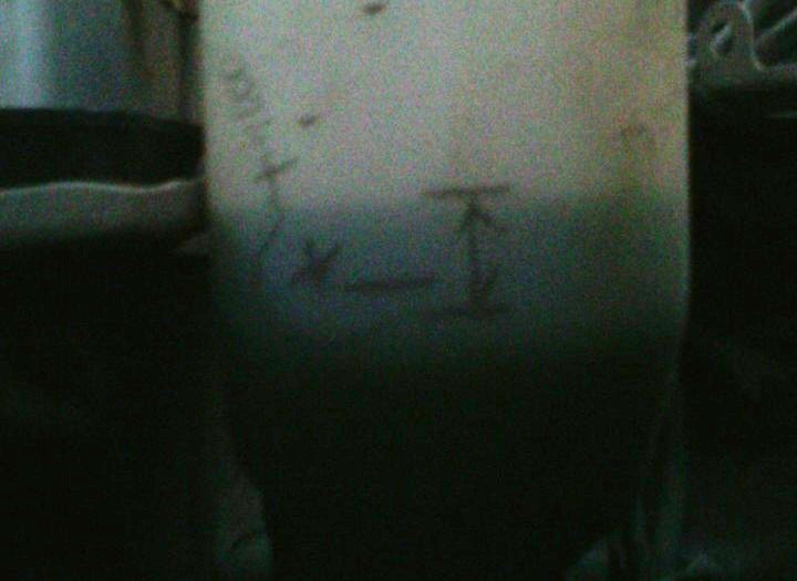

Ребят а не подскажите:у меня всегда холодный расширительный бачок,такое ощущение что он вообще не функционирует,при этом машина ведет себя,я абсолютно нормально,нагревается,не кипит.
andrey
12 Апрель 2010
249
120
Омск
Susuki Liana HB 2005г
А от чего он должен нагреться?
Нужно посмотреть уровень антифриза в бачке перед длительной поездкой и после (например в пробке постоять...), а потом на следующее утро. Так вот уровень должен отличаться, при нагреве двигателя давление в системе растёт и при достижении 1,1 атм "лишний" антифриз выдавливает в бачок, когда система остывает, в радиаторе начинает образовываться вакуум, который обратно засасывает антифриз из бачка.

Ну вообще бачок должен нагревается хотя бы от того что "лишний"антифриз образуется при нагреве,соответсвенно он горячий,а у меня бачок как будто незадействован

Поставьте карандашом риску на холодном двигателе и на прогретом (после поездки сразу).
Между ними будет расстояние ~ 1,5 см. И контролируйте...
У меня за 3 000 км уровень снизился на ~ 4,5 мм, ничего не доливал пока...
Температура двигателя у меня постоянная 90 гр, поэтому обмена с бачком не происходит.

При нормальной работе двигателя в бачок выдавливает относительно немного антифриза, и попадает он туда медленно - соответственно успевает остыть. Другое дело, если пробило прокладку ГБЦ, тогда его выдавливает туда постоянно и бачок становится горячим, полным и грязным...
А почему у вас возникли такие вопросы? Раздувает шланги?
- верный способ проверить работоспособность (на мой взгляд)
дополню: выдавливается, мало, а т.к. в бачке уже есть антифриз, то смешиваясь с имеющимся, он остывает и не успевает нагреваться
