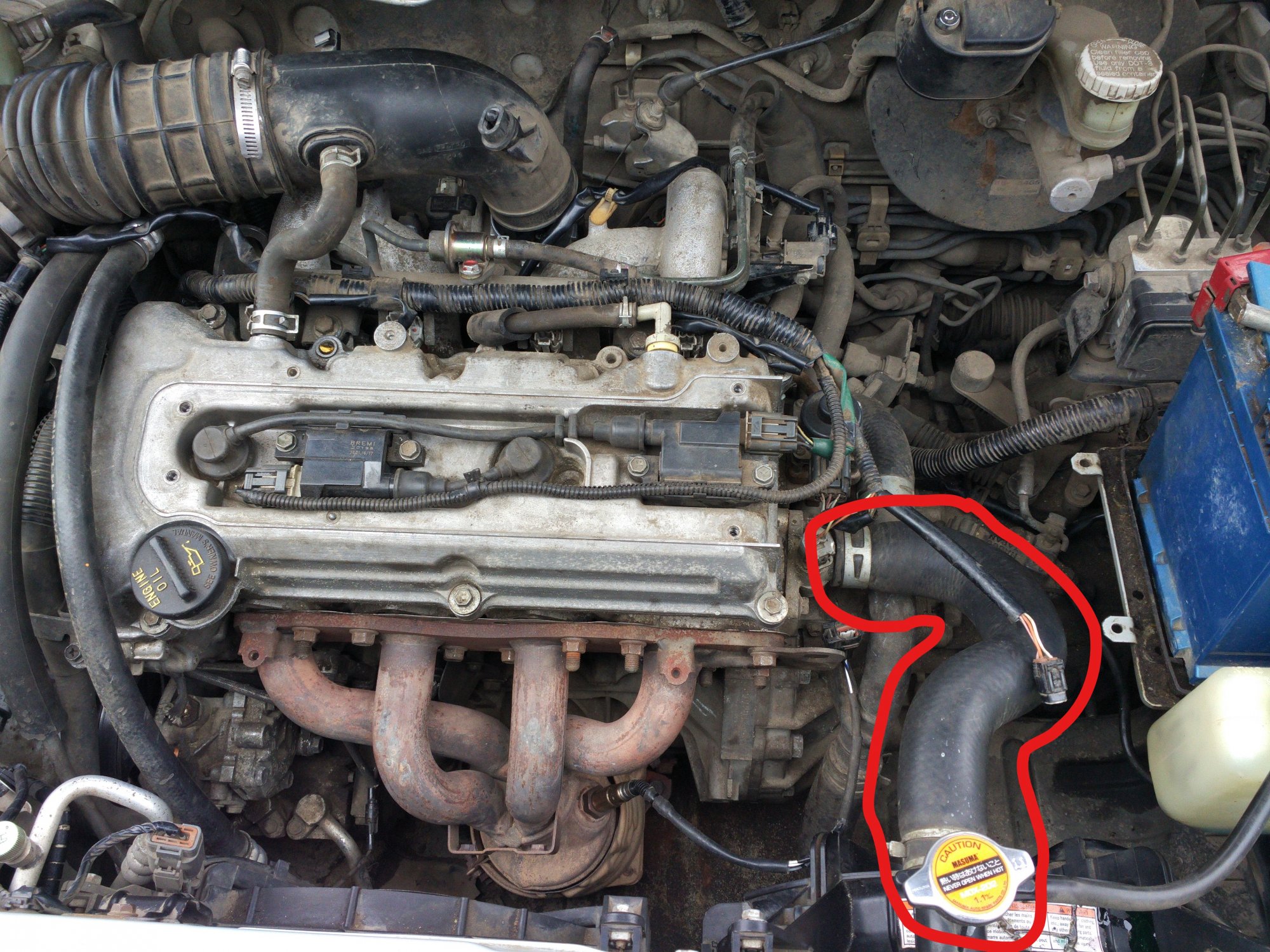

Народ подскажите пожалуйста у меня на лиане 2003г. 4wd раздулся патрубок! все работает нормально, печка дует, двигатель не перегревается. Подскажите в чем может быть проблема, и можно ли вообще с этой проблемой ездить?! а то боюсь лопнет в движении и стой потом эвакуатор жди)))
Нижний патрубок кстати холодный, по идее не должен тоже нагреваться!?
