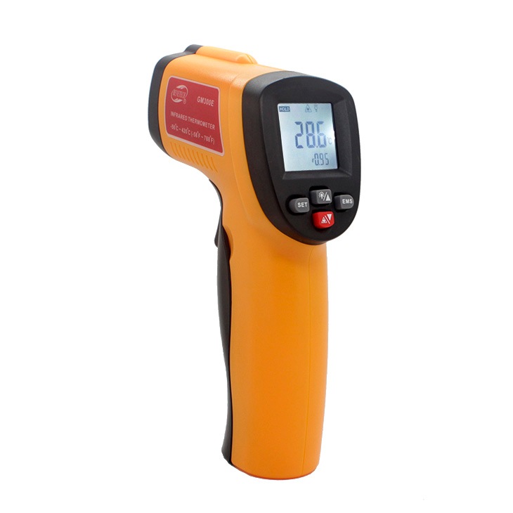

Всем, привет.
заметил, что стрелка Температуры стала чуть ниже, как была ранее, просто в данный момент она на 1 мм стоит ещё НИЖЕ как вкопаная.
Проверил температурным мультиметром включение вентилятора происходит 92-94 гр. В салон без проблем дует горячий воздух.
Может каким то образом влияет на это изменение крышка от радиатора,которую я недавно сменил и именно на оригинал? Хотя я её заменил 3 месяца назад или что то может другое влиять?

Изображение уменьшите.В каких точках замеряли пирометром ?
