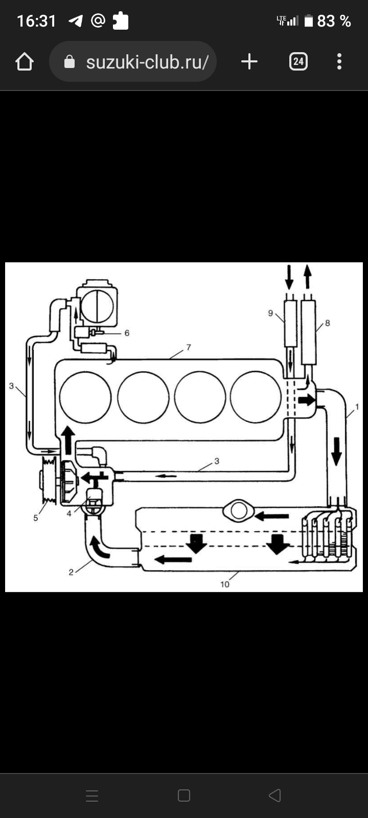

Судя по схеме при малом круге, на термостат подача идёт от радиатора печки. Я так понял.
Да, но при нагреве до 87-92 откроется термостат и температура на Лиане при исправной системе не поднимется выше 97С.
