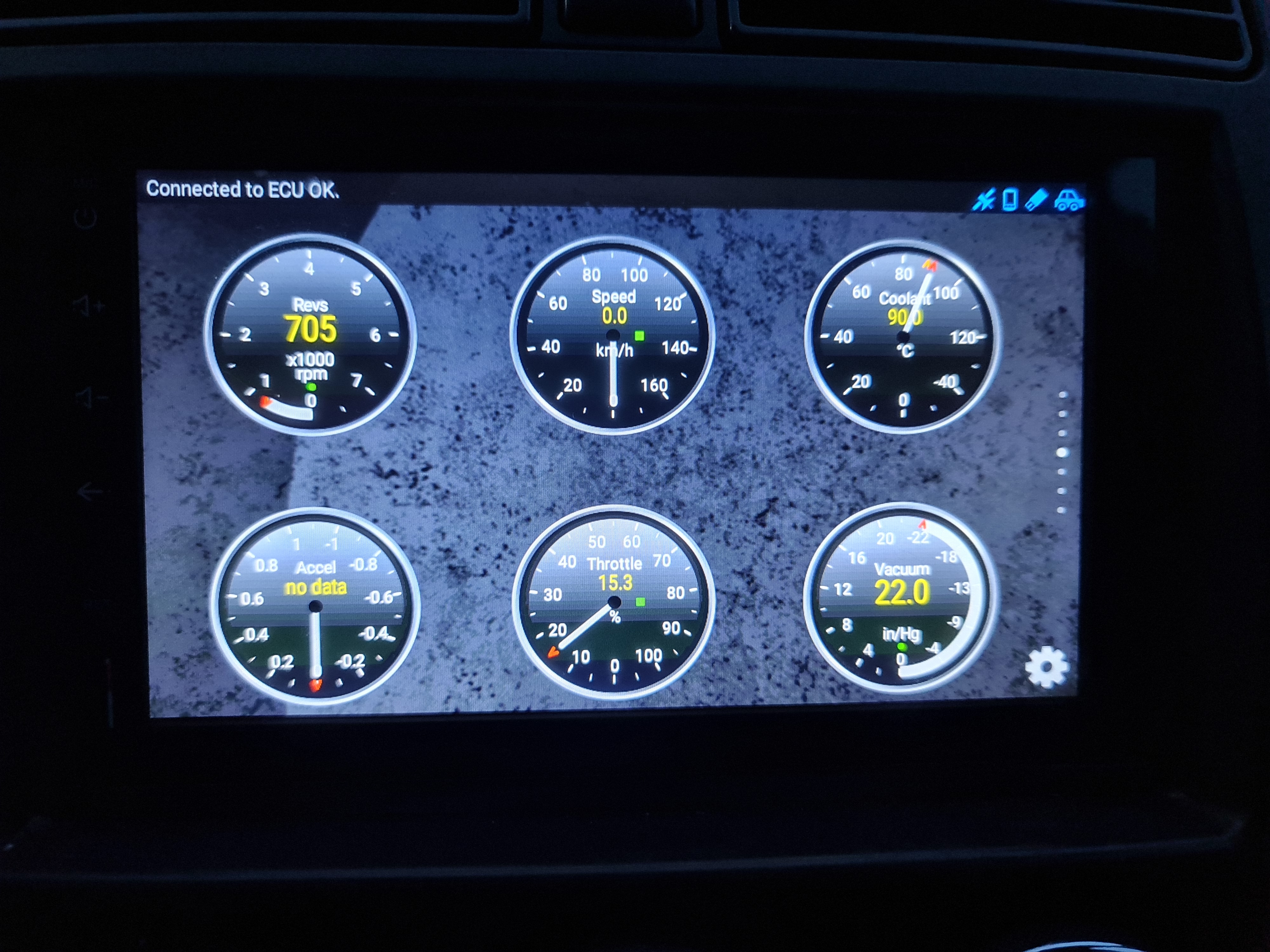

Уже больше месяца пытаюсь понять причину подобной проблемы. Много информации перерыл в сети и до сих пор был удивлен, что мне одному так "повезло". И вот она моя больная тема так скрупулёзно разбирается, но конечного итога нет, к сожалению.
Машина Suzuki SX4 (праворульный японец), 2006 г., мотор M15A, АКПП, 4WD.
Пробег сейчас 208 тк. Брал с рук на пробеге 136 тк.
В общем, та же проблема: растёт темп ОЖ на трассе - антифриз плохо циркулирует.
Поменял по порядку: термостат (был на 100% уверен, что дело в нём), крышку радиатора, сам радиатор (правда, взял контракт, но промывал дистиллятом несколько раз и во внутрь светил - всё чисто).
Снимал помпу: подшипник уже подуставший, но при работе никаких звуков не издает, крыльчатка целая. Все-таки, хочу поменять её, но уже сомневаюсь, что это поможет.
С год назад заметил, что вентилятор стал включаться довольно часто и подключил телефон через (через sz viewer), софт показал, что на трассе при крейсерской скорости и оборотах около 1800 растет темп. Но стоило поднять обороты до 2200-2300 - температура на глазах падала. Особо значения не предал, лишь слегка напрегся. Сканер тогда брал на время, отдал и проблема себя не проявляла. Перед этой зимой обзавелся сканером и заметил, что темп растет и повышение оборотов не помогает. Лишь совсем недавно выяснил, теперь "рабочая зона системы охлаждения" это уже 4000 об/мин. Т.е. чтобы нормально антифриз циркулировал, нужно сильнее крутить мотор.
Выше писали про печку... Но я не понимаю, как она может влиять, если она жарит так, что обжигает. Будь она забита или был бы воздух в системе, печка бы так не жарила, я думаю.
Ещё прочитал про теплообменник и это вообще меня убило. Ведь это не может быть связано, если рассуждать логически. Кааак??
Хотя, если рассуждать логически, то, на мой взгляд, термостату не место "внизу", он должен стоять "наверху" (и на новых SX4 так и есть). Кроме того, чтобы до него добраться, нужно полмашины разобрать.
В общем, пишу в надежде, что вопрос в теме куда-то сдвинулся, просто об этом забыли написать)
П.с. Температура только немного другая: вентилятор включается на 100 и выключается на 97 (но это у всех так на SX), максимум видел 104. Печка в салоне неплохо помогает сбросить темп, но уже становится слишком жарко с ней.

Приобретите сканер ELM327 с блютусом и установите на телефон приложение Torque для постоянной диагностики, чтоб хоть точно темпу контролировать и перечитайте эту тему "от корки до корки" - больше чем из нее вы ниоткуда не узнаете, ну и готовьтесь морально, наверно больше ничем не помогу

В системе центром регулирования циркуляции является термостат - копайте в эту сторону, возможно либо криво поставили новый, либо он оказался с браком.
Согласен. Но помпу в любом случаи хочу поменять. Далее проверить датчик темп ОЖ. Вот только не знаю, как он там сидит. Как-то давно нештатные датчики (темп масла и ОЖ) ставил на форестера, так народ советовал фумкой подматывать. Честно говоря, я уже не помню, как сам ставил. Не потечет ли при выкручивании и вкручивании обратно?!
Для начала хочу приобрести термометр для приготовления пищи (на кухне тоже пригодится) и попробовать нагреть термостат, отслеживая темп по нему. Я поставил термостат оригинал (ну так написано на упаковке, сейчас и оригинал в Китае штампуют), предварительно его "прокипятив", он открылся, но оценка была "на глаз" (т.е. термометра не было).
Потом можно было выкрутить штатный датчик, взять баночку из металла, маленький кипятильник и погрузить туда родной датчик (не отсоединяя от фишки) вместе с приобретенным термометром. Машину для этого заводить не нужно, достаточно повернуть ключ в зажигание.
Машина в основном греется на трассе или в городе при постоянной нагрузке. Если в пробках толкаться, то темп обычно доходит до 97-98 градусов и вентилятор включается не часто. Ну это сейчас, пока темп на улице не сильно выше нуля.
В любом случаи, очень благодарен за отзывчивость и столь развернутые ответы!

На выходных в один этап сделал:
1. Купил ещё один термостат (на этот раз ТАМА). Снял свой термостат SUZUKI (который поставил около месяца назад, предварительно "сварив" без термометра). Взял свой старый (родной с завода судя по всему) и все три "сварил", но уже с термометром. ТАМА и SUZUKI работали синхронно: начали открываться примерно на 83-84 и полностью открылись на 94-95. Старый отставал градусов на 5.
Вывод: термостат исправен (оставил SUZUKI). Но на этот раз установил его правильно - маленьким отверстием вверх (при первой установке не знал о таком нюансе и не обратил внимание как он стоял).
2. Заменил помпу на новую GMB.
Результат очевидный: температура упала, до 100 довести теперь тяжело, а если все-таки дошла, то включается вентилятор и очень быстро снижается до 96 (раньше вентилятор мог долго работать, а то и без включения печки было не обойтись).
Теперь вот думаю, не могло ведь маленькое отверстие в термостате так сильно влиять на работу системы охлаждения??
Может быть там воздух скапливался и термостат не открывался?!
Если дело не в этом, то значит помпа, но старая помпа визуально в идеале.
Тем не менее, вопросы к температуре остались. На трассе под нагрузкой при отсносительно небольших оборотах (до 3000) температура в основном держиться на 97-99 градусах, но иногда доходит и до 100. При увеличении оборотов до 100 не доходит. А так же, стоит педаль газа приотпустить, поймав своего рода накат, как темп на пару градусов падает.
В городе такого не происходит, т.к. не получается долговременно держать нагрузку (темп в среднем 93-97).
Возможно, это такая особенность конструкции. Тем более, до проблемы я так пристально не следил за этим и не знаю, как было изначально.
Уверен на 99,9% что термостат открывается не полностью, но не потому что проблемы с ним, а потому что в месте установке термостата не достигается такая температура, как на выходе, где стоит датчик. Ведь нижний патрубок радиатора даже при температуре 99 большую часть времени чуть-чуть теплый. Но бывает, что такой же горячий, как и верхний. Например, ехал по плохой грунтовке в подъем (скорсть маленькая), вентилятор включался не однократно, нижний патрубок горячий. Выехал на трассу, разогнался до 100 км/ч и темп упала до 83, т.е. термостат явно был открыт на максимум. При 83 он закрылся и далее всё как раньше: 97-99 градусов.
