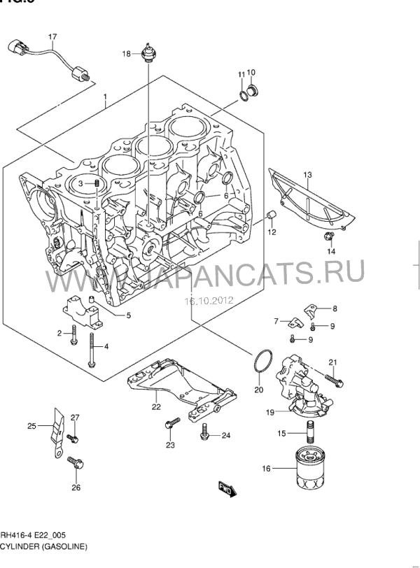

Расскажу свою историю.
Прошлой зимой, после сильных морозов стал замечать что стало уходить масло, со временем обратил внимание на то что на защите двигателя появилась масляная лужа, стал смотреть от куда "давит", и предположительно в районе масляного датчика (18 на картинке), весной его заменил, но не помогло, все равно некоторое количество масла продолжало уходить, в результате оказалась проблемной прокладка (20) между блоком двигателя и кронштейном к которому прикручивается масляный фильтр. За 7 лет эксплуатации резина прокладки задубела и перестала справляться со свой задачей.
Процедура замены этой прокладки неудобна, но вполне выполнима. Для будущего визуального контроля хорошенько отдраил защиту двигателя и блок двигателя с кронштейном, пока вроде сухо и чистенько.
Может кому пригодиться.

Ответ: Лиана ест масло
я тоже прошел и 20 и 18))
Прокладку(20) меняли прошлой зимы, вполне выполнимая процедура даже для непрофессионала. Кстати, довольно неприятный запах горелого масла отчетливо чувствовался зимой, видимо капли масла при попадании на горячие участки подкапотного пространства издавали неприятных запах, который с успехом через воздухозаборник попадал в салон...
Датчик (18), кстати, у меня после замены продолжал сопливить, т.к. чудо-сервисмены вкрутили его криво, т.е. не по резьбе, несмотря на то, что там конусная резьба.Хорошо хоть, резьба в самом движке уцелела... В итоге много матов было произнесено, когда датчик посадили в правильном направлении.

У меня на 110000 потекла эта прокладка под масляным фильтром( через 7 лет)
