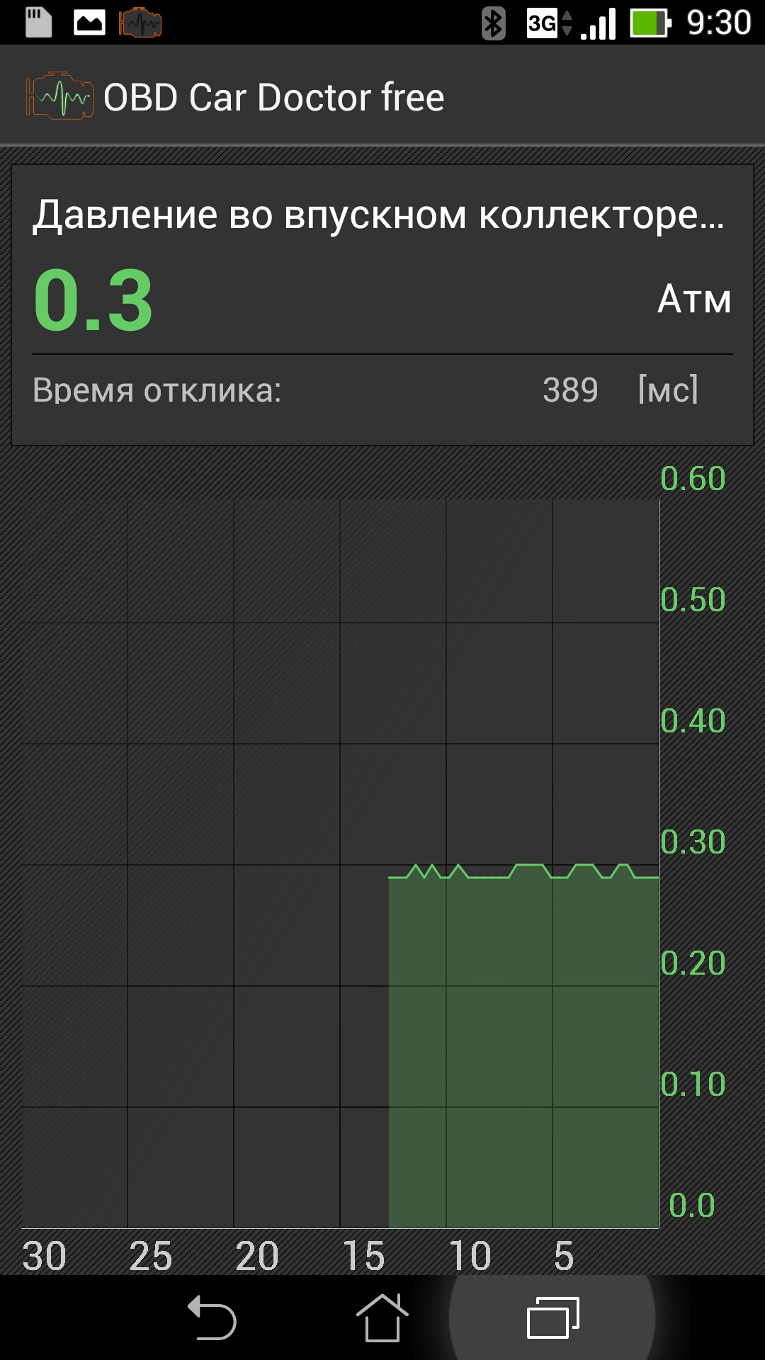

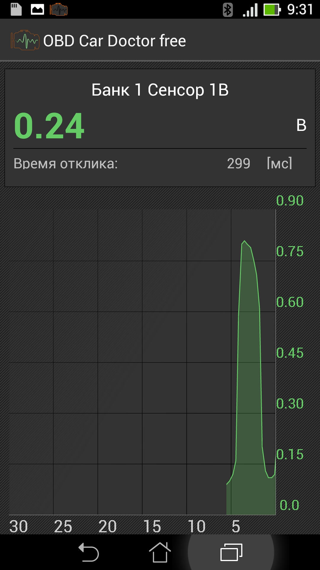

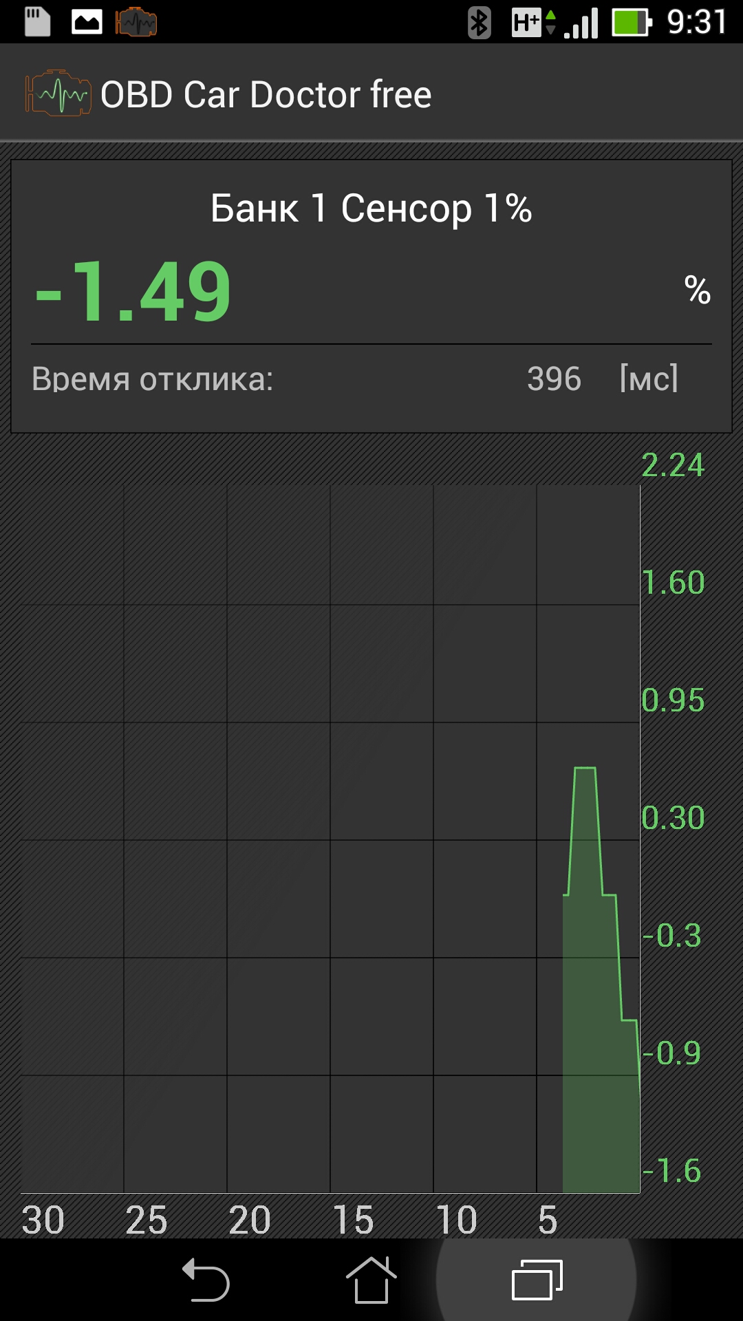

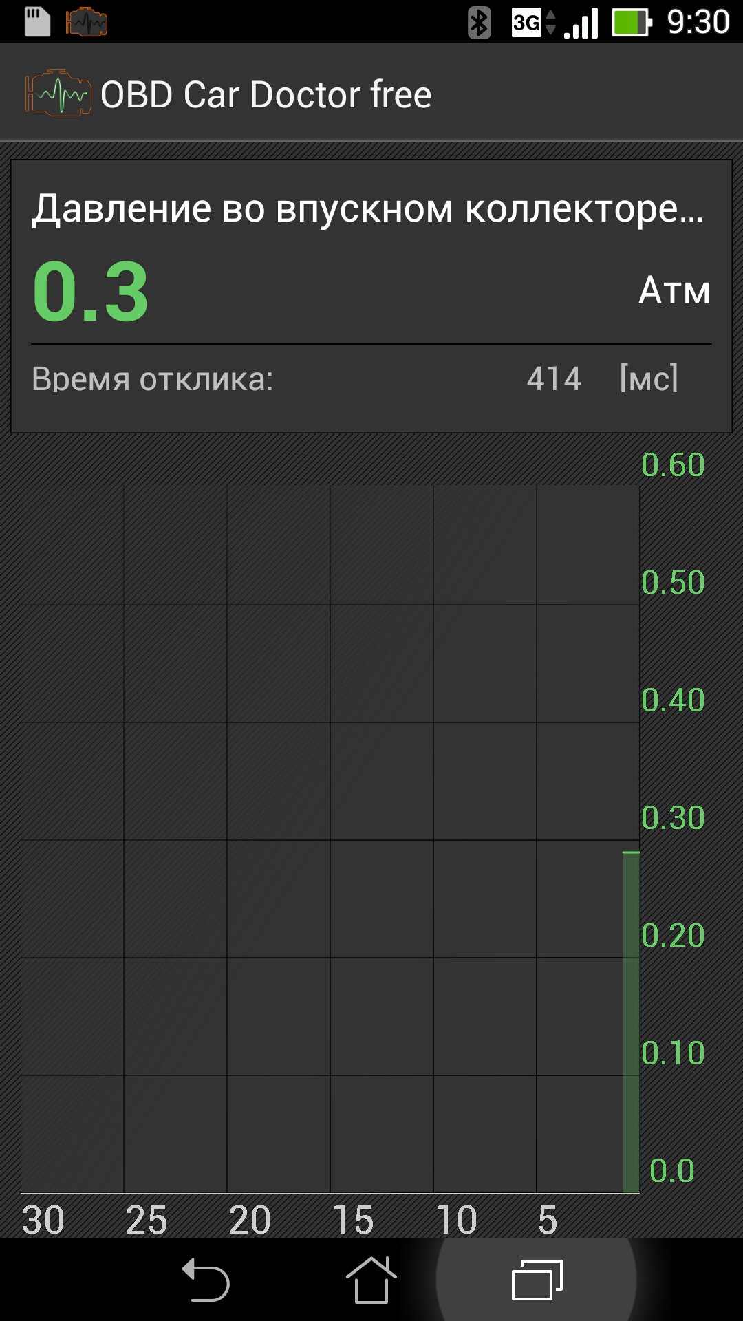

А какие показания писать?
В идеале подключить ScanMaster и запустить чтение оперативных данных, плюс графики лямбды и коррекции топлива, если OBD автодоктор, то придется кучу скриншотов выкладывать.
8,883
5,206
Ну, в первую очередь MAP и MAF, ну и лямбду первую посмотреть, началал ли работать нормально на холостых, а не только на перегазовках синусоиду выдавать.

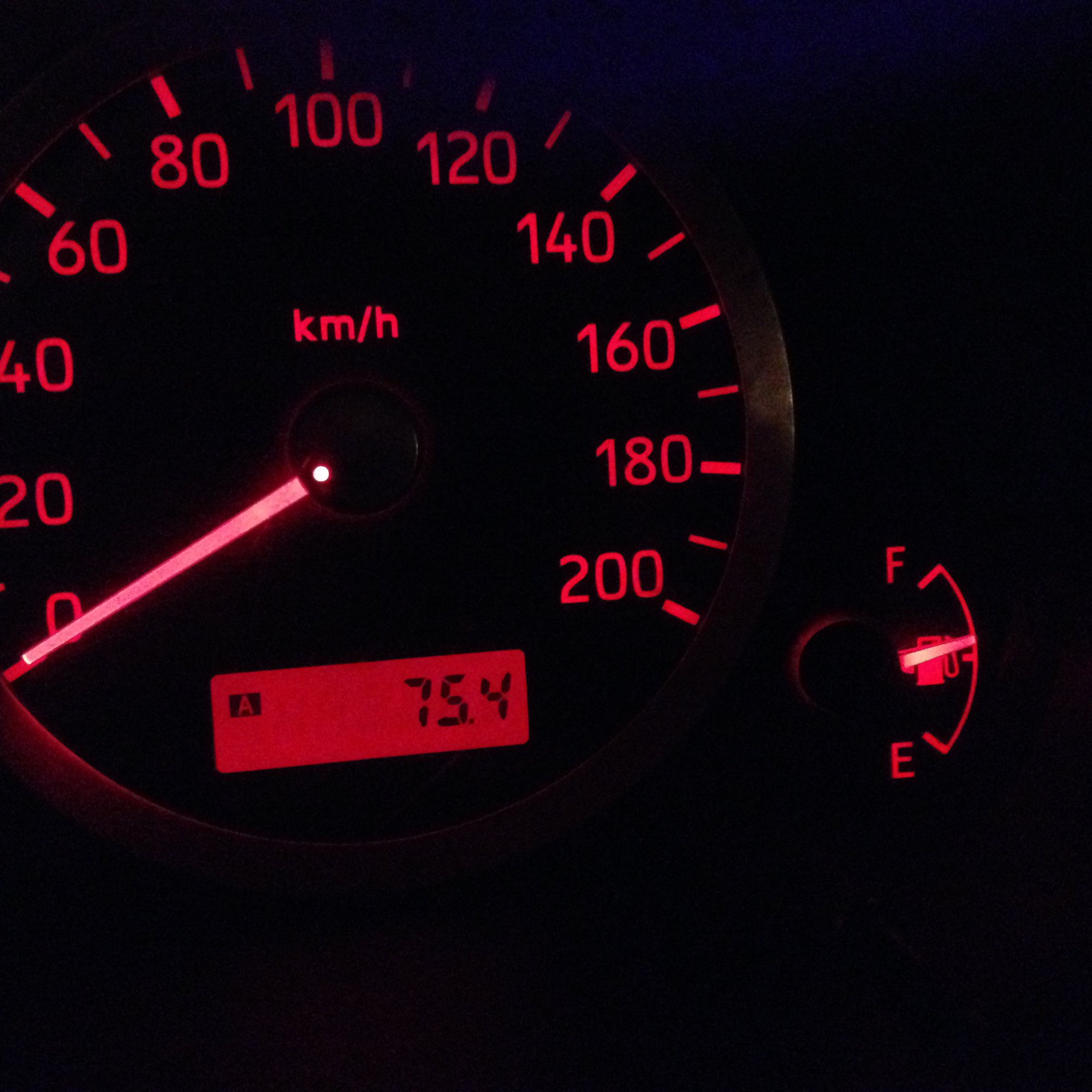

А между тем ситуация безрадостная

alextiler, стоит съездить на ту же заправку и опять залиться до отсечки. Будет относительно точный литраж на пройденные километры
alextiler
7 Февраль 2014
СУЗУКИ лиана хетч 2007
А что это даст? очевидно что расход будет конским((((

У меня до такого положения стрелки с полного бака очень быстро доходит, а ниже спускается гораздо медленнее. Так что проедь еще сколько-нибудь, посмотри. Если всетаки жрет, то скорее всего форсунки у тебя льют, больше тут мне кажется уже и не на что думать.

проехать до лампочки, залиться и посчитать?
Если до этого заправился до отсечки и сбросил одометр, то просто заправься сейчас до отсечки на любой заправке, для оценки ест или нет этого достаточно. Я думаю при пробеге 75 км и таком показании стрелки влезет литров 15:( увы...

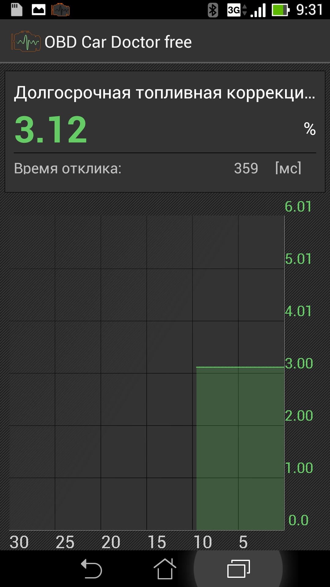

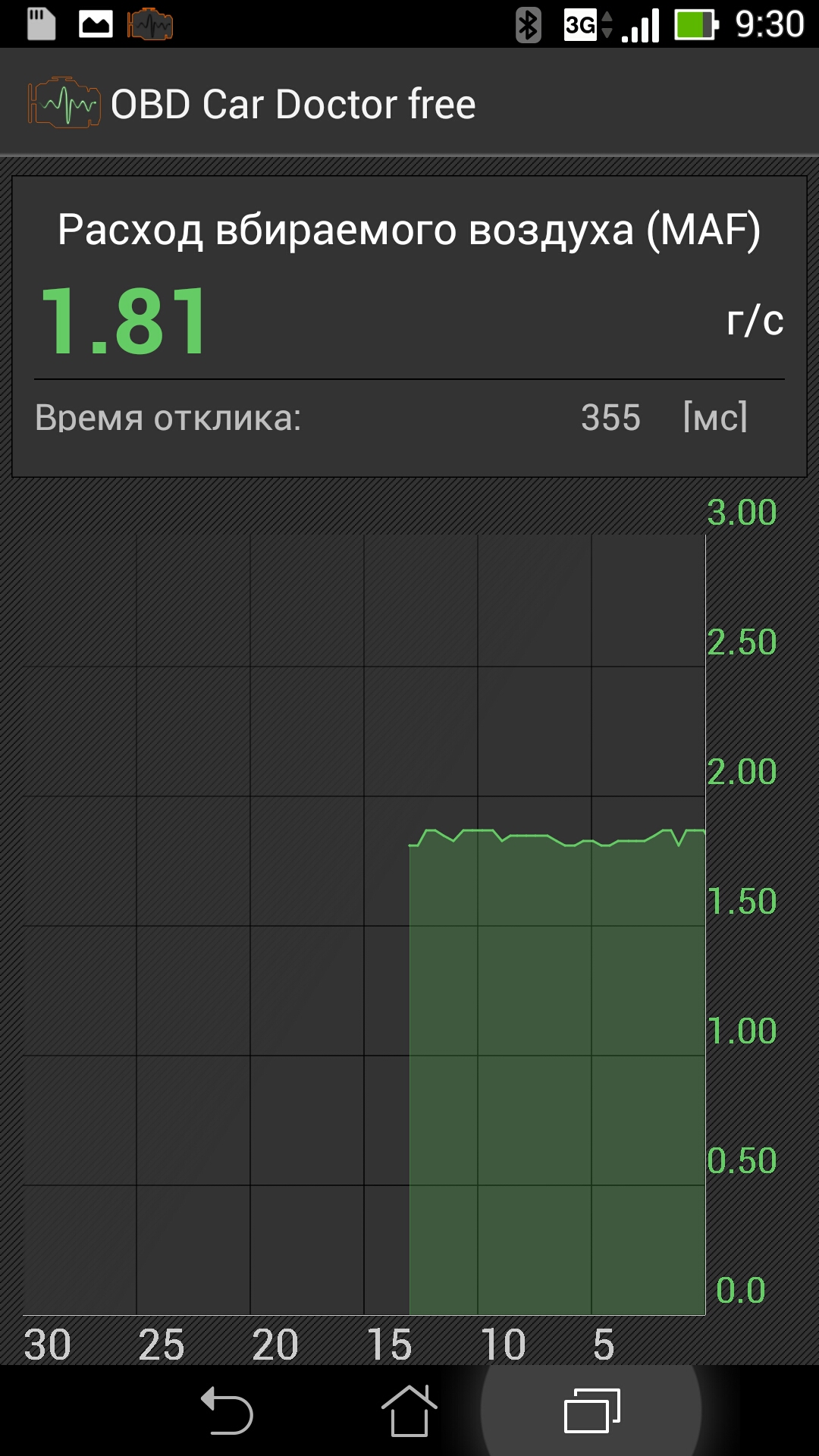

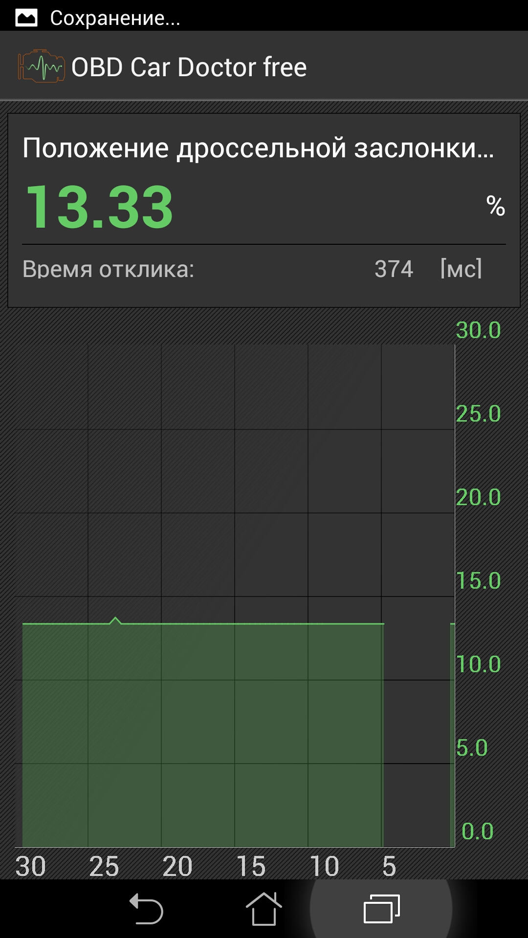

Может я чего то не понимаю, но обратите внимание на процент открытия дроссельной заслонки на ХХ. Я когда вопрос этот изучал, не видел ни у кого процент ниже 14.1
8,883
5,206
Ранее я писал:
Только что приезжал клиент на Лиане 2006 года. Попросил проверить ошибки. заодно посмотрел прочие параметры на исправном двигателе на ХХ:
MAF - 1.7-1.8
MAP - 28-32
УОЗ - 4-5
Краткосрочная коррекция топлива - 4-5, долгосрочная - около 13 (если не напутал по памяти).
Сейчас у Алексей данные такие (по его показаниям):
MAF - 1.8
MAP - 28-30
долгосрочная топливная коррекция - 3,12
Возможно я по памяти тогда у клиента записал неправильно долгосрочную коррекцию (13). Но если даже и так, то до устранения подсоса воздуха у Алексея это показание было на максимуме - 16,4. Значит нынешнее показание должно говорить о том, что коррекция более близка к правильной (думаю, она и есть сейчас правильная). Может у кого-то есть возможность посмотреть на своей Лиане с таким же двигателем этот показатель?
Судя по тем показаниям, которые я вижу на сегодня, у Алексея не должно быть большого расхода. Но если увеличенный расход имеет место быть, то должна быть и коррекция по каким-то показателям. Т.е. если предположить, что высокое давление топлива или фирсунки льют много, то лямбда должен показывать постоянно богатую смесь, соответственно, расход воздуха должен увеличиться, или же топливная коррекция должна быть в обратную сторону для уменьшения подачи топлива. Если все же значение 13 я записал правильно у клиента, то значение 3,12 у Алексея и говорит нам о том, что компьютер пытается снизить подачу топлива. Значит действительно есть симптомы того, что давление топлива высокое. Нужно уточнить кое что...
Два вопроса к форумчанам:
1. Так в каких пределах все таки должно быть давление топлива?
2. Посмотрите у себя значение топливной коррекции на Лианах 2006-2007гг (хотя думаю, что и на более старших Лианах значение такое же должно быть).

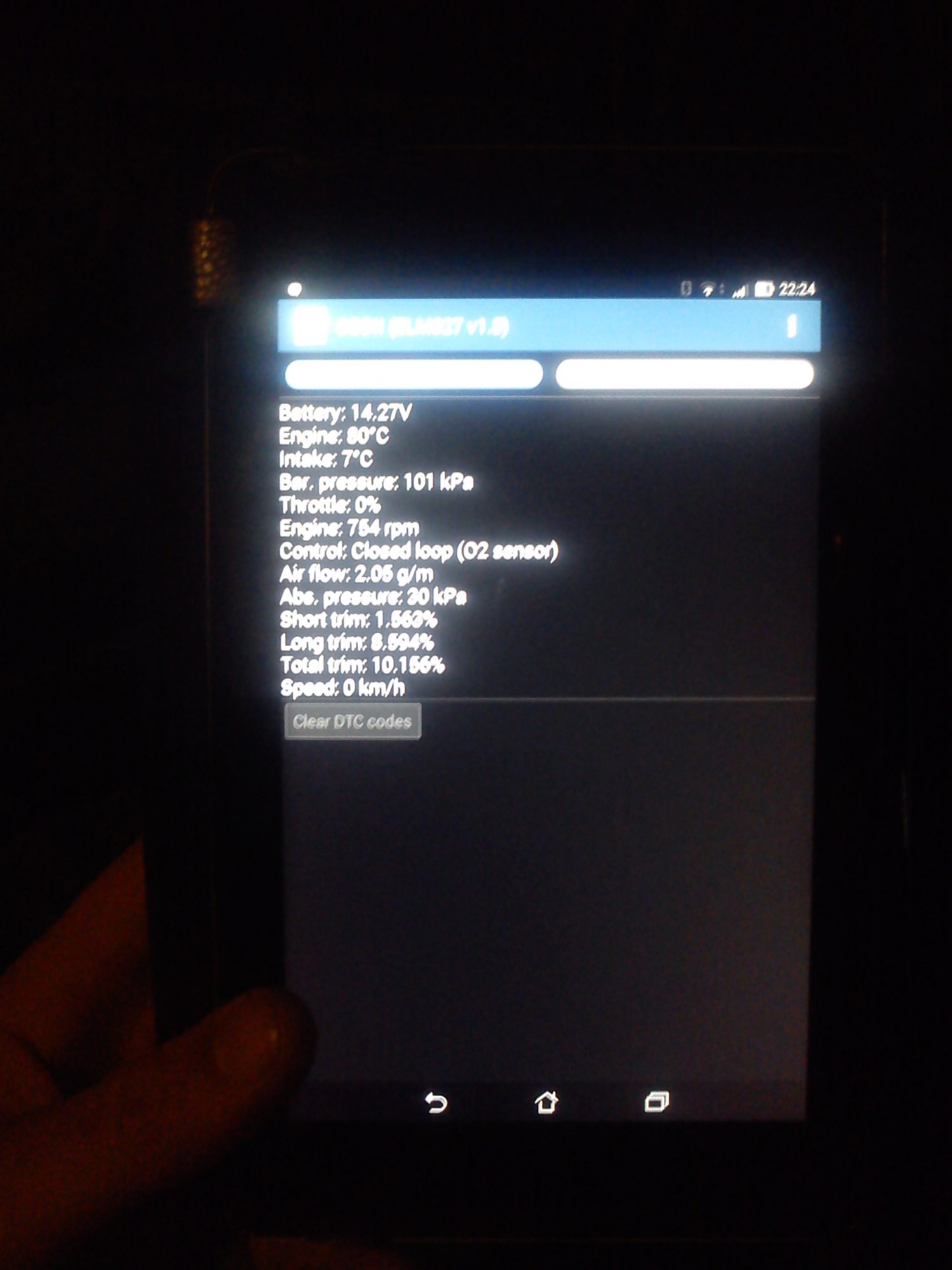

Подцепил таки я elm327 к своему aerio.
предистория такова, заглянул в книжку от автодата по аэрио. нашел разъем в схемах. Он обозначен там как диагностический разъем SDL.
Порылся в гугле по запросу "диагностический разъем sdl" и нашел прогу от умельцев
SZ Viewer
вот ссылка на нее, там же скрины программы
http://malykh.blogspot.com/2014/01/k-line-ftdi-vag-409.html
поставил подключается на ура, одно но. адаптер почему то регулярно отваливается и работает секунд 10, планшет его перестает видеть как и сама прога в итоге. приходилось постоянно переподключать. пытался сделать фото (скрин эрана не выходит т.к. на планшете нет рут прав, альтернативы по-быстрому в прогах не нашел)
но они крайне унылые из-за освещения и постоянных замашек камикадзе у адаптера (черный длинный блютузник версия 1.5)
Сама программа простая очень, при подключении показывает протокол, что-то вроде KPW/2007 сложно уловить очень быстро пролистывает этот пункт. Далее всего два окна двиг и автомат. в двигателе некоторые параметры (все как на скрине по ссылке) и висела ошибка таже - датчик распредвала- я ее прогой сразу стер.
в автомате тоже висят некоторые параметры и две ошибки 1700 и 1705 (датчики дросселя и температуры охлаждайки. потереть их не успел, т.к. постоянно отваливающийся адаптер ничего не дает толком сделать.
В общем результат неплохой для начала, не жирно но и не пусто. Буду рыть дальше по теме прог для sdl, но по идее остается надеется на заказанный с китая адаптер 2.1 (маленький который) он еще в пути и надеюсь будет более стабильно работать. А то получается что все перелопаченные ранее программы можно по новой пробовать[DOUBLEPOST=1415382753,1415382518][/DOUBLEPOST]вот одно фото более или менее
