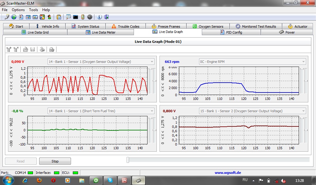

Ответ: ELM 327-USB Диагностика с ПК
Всем здрасте, подскажите как прогой можно данные катализаторов и лямбд прочитать? (scanmaster elm не читает)
Gork
16 Август 2010
82
Тюмень
Liana sedan 1.6 AWD 2005, LPG
Значит версия scanmaster не та, или если другие показания читает - то не работают лямбды.

alekse1
28 Ноябрь 2010
997
459
Нижегородская обл.
Прекрасно все читает. У меня тоже по началу были проблемы с подключением, подключался через раз, иногда вроде подключится но не видит лямбды, да и другие проги иногда глючили. На буке винда стояла больше года. Потом мне все это надоело, установил свежую винду и никаких проблем.
Наум, с круглыми противотуманками - до 2004 года дорейстал, с ромбическими после 2004 - рейстал.

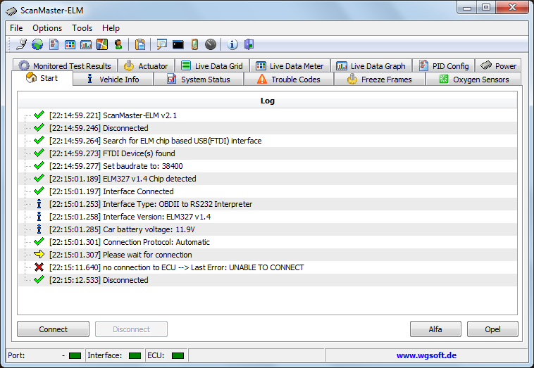

Пробег Лианы - 66тыс
Тут по дороге домой начала мощность теряться, двигатель на холостых колбасит и обороты пытаются упасть до 500. Через некоторое время зажегся чек энжин.
Вот думаю - пригодится купленный как то EML327 адаптер.
Подключаю, а ни одна программа машину не видит. Вообще.
Пробовал 3 разных. ScanMaster-ELM, EasyObdII_Ver2_2_0, ScanXLPro - везде одна картина.
Что я делаю не так?
Может мне сервисмены когда то спалили порт CAN интерфейса?
Адаптер к другим машинам не подключал, так что не могу на 100% сказать что рабочий. Купил по случаю и положил в ящик на будущее.
Что я делаю не так?
Мож дрова какие нужно установить на комп. На нокиа5800 конектиться без проблем. Посмотри пост 47 в этой теме, может поможет

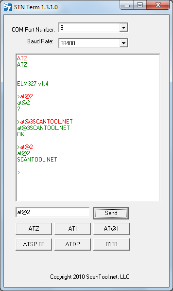

Я правда делал так:
1 - подсоединял адаптер к машине,
2 - втыкал в бук
3 - запускал программу
4 - включил зажигание в ON, но не заводил машину (заводить тоже пробовал - не помогает)
5 - нажимал в программе кнопку Connect
Дрова win7 поставил сам. Ком порт замапился на COM9. Пробовал выбирать тип соединения Serial (rs232 or virtual) и USB FTDI результат одинаков.
Судя по реакции программы с дровами всё ОК.
Прошил название в адаптер
Завтра попробую еще раз.

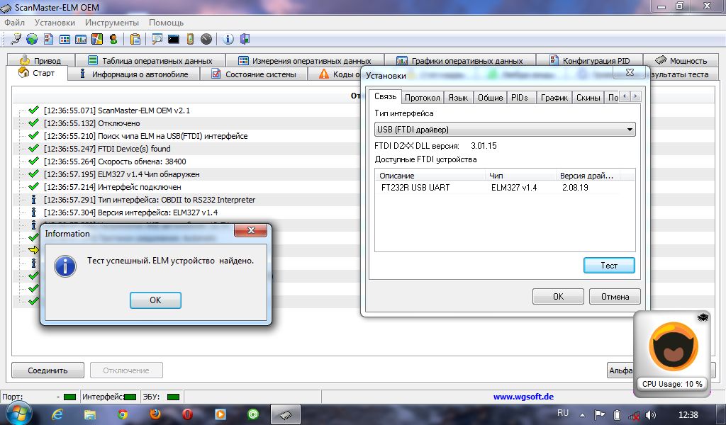

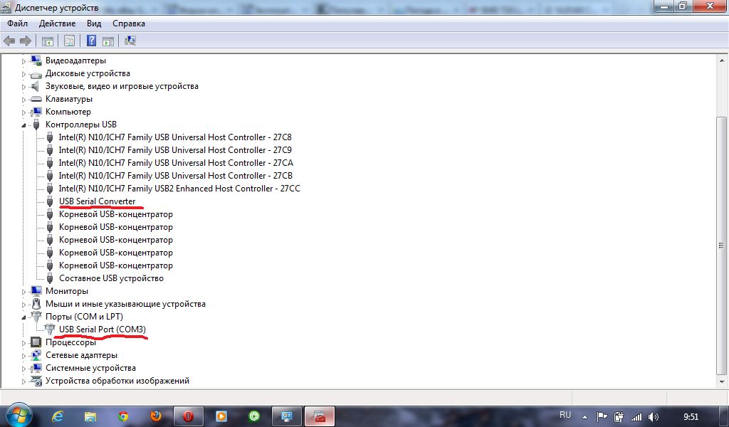

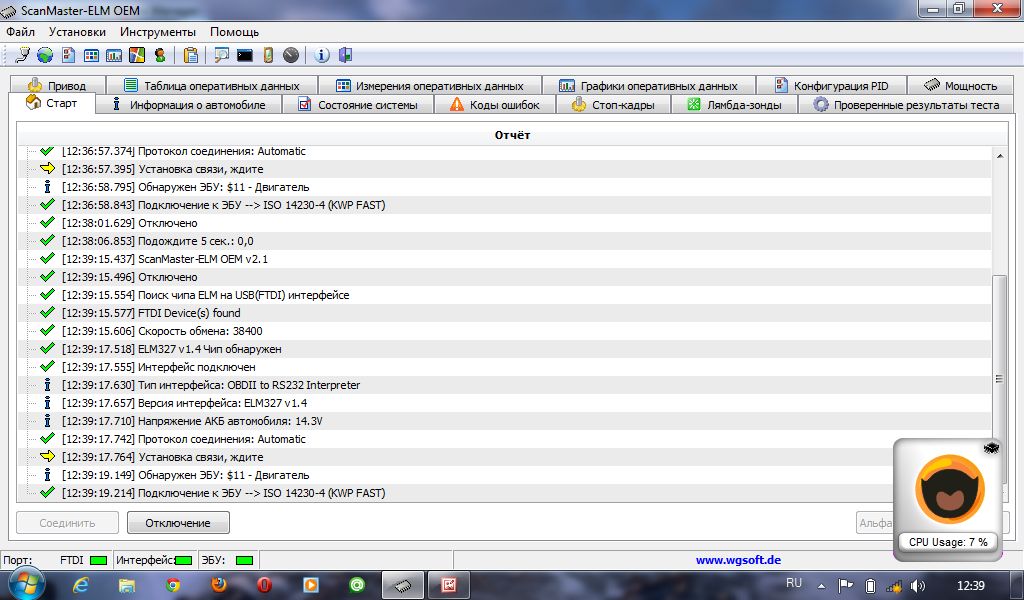

alekse1
28 Ноябрь 2010
997
459
Нижегородская обл.
Посмотри все-таки в Диспетчере, может не опознанное устройство есть. При подключении ЕЛМ должно появлятся
Один раз у меня тоже так выделывался, как в 76 посте, пришлось на месте переустанавливать Сканмастер, и после этого подключал USB с включенным зажиганием, запускал прогу и .жал Connect.
Да, и если в настройках связи выставить USB (FTDI драйвер) работает стабильней.
В версии 2.1.107.815 если выставить Serial (виртуальный СОМ порт) часто бывает подсоединяется и сразу все сворачивает и прога вылетаетЧешу репу.

Народ подскажите, будет ли работать эта приблуда на лиане 2001 года выпуска. Просто некоторые спецы отвечают, что до 2002 года не будет работать. А у меня ошибка ЕГР раз в пол года вылазит. И каждый раз платить 10 баксов(у нас в Минске комп. диагностика 10 баксов) за удаление больше не хочу. Лучше один раз за 10 баксов куплю этот ЕЛМ.
