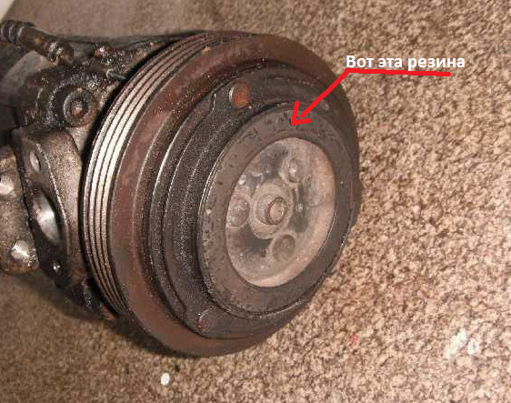

balstrit
15 Апрель 2012
Сузуки Балено универсал 1998 г.в., 1.6, G16B
Съело резину муфты кондиционера..
Всем привет! Столкнулся с такой проблемой, кондей стал плохо работать, точнее все хуже и хуже охлождал и как и должно быть совсем перестал работать((. Полез смотреть, все разобрал и обнаружил следующее-муфта кондея состоит из двух частей, которые скреплены между собой какой то резиной, как я понимаю для снижения удара при запуске. Вот эта самая резина вся съедена оказалась.. соответственно когда я включаю кондиционер муфта срабатывает прижимается и крутится, но вторая часть которая должна крутить компрессор стоит на месте. Если у кого то есть какие то идеи как их склеить или залить может сем то можно прошу помочь. На сервесе отказались делать, сказали менять полностью компрессор, а этож примерно тыщ 15....
На фото еще целая муфта.
amigos
28 Июль 2008
3,094
562
Дубна Московская область
Ответ: Тема про кондиционер и неисправности!!!заходите!)))
balstrit,
Сам с таким не сталкивался поэтому могу предложить следущее
Например купить Б/У за 6-8тр, или попробовать обратится в конторы по ремонту этих компрессоров.
balstrit
15 Апрель 2012
На автостандарте продается полностью компрессор за 9400.. но что то пока жаба душит из-за маленькой пластины покупать весь компрессор.
