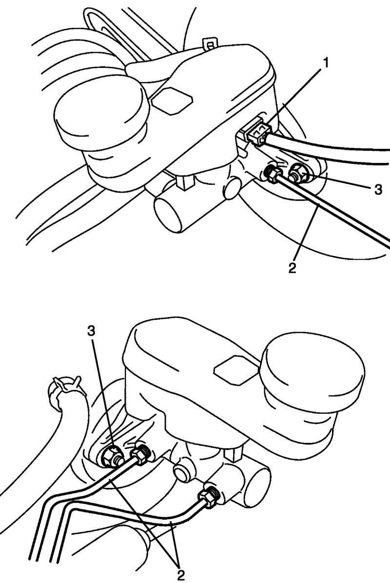

Ответ: ABS - эксплуатация, ремонт и обслуживание...
Еще меня удивили в очередной раз японцы что нет датчика уровня тормозной жидкости который есть да же в десятке, в субару нет датчика уровня масла. Вот тебе и японавто.
Змей Потапыч
Одуванчик!
Супермодератор
27 Март 2006
3,616
916
SX-4 NEW
Он есть.Показываю
