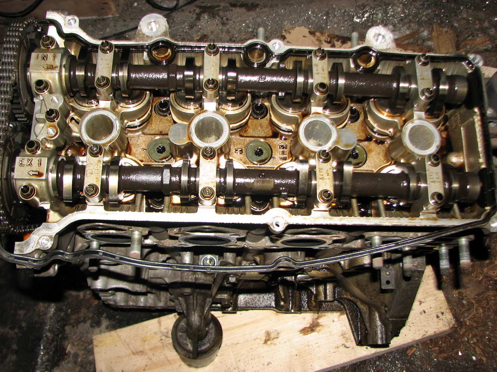

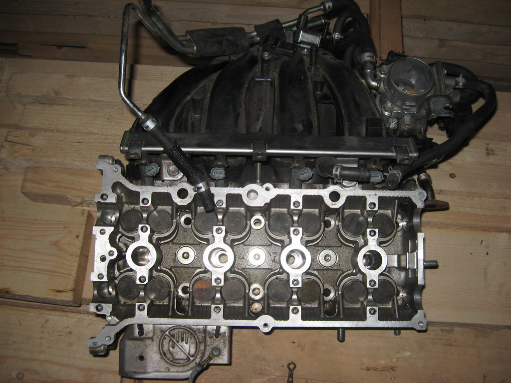

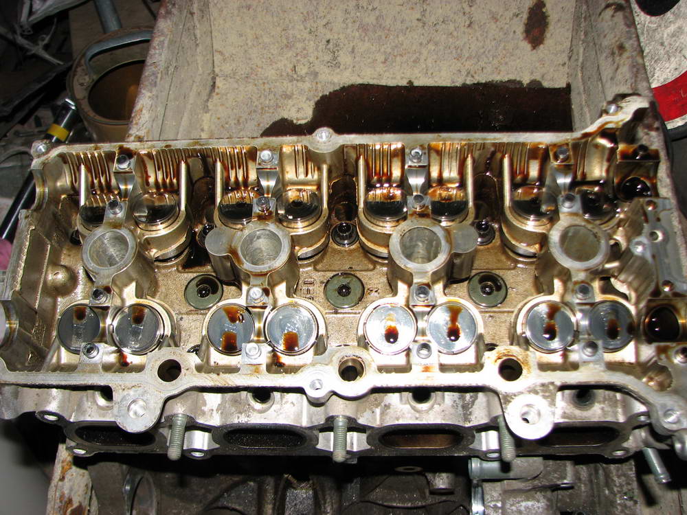

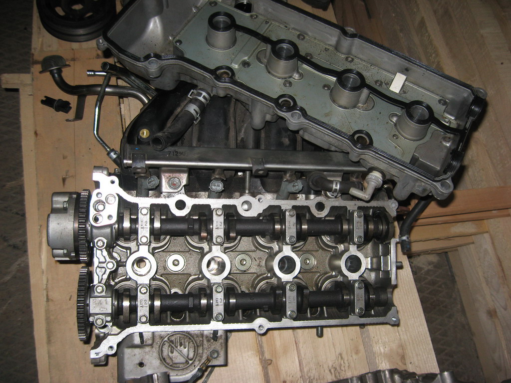

Да, разбирал. Пара фоток имеется: он аналогичен двигателям 103-106 л.с. 2001-2005гг., отличие только в распредвале с "набалдашником" VVT.
А вот 106 л.с. двигатель для сравнения - аналогично стоят шайбы.:
Дайте своим сервисменам фотки и инструкцию на машину, пущай изучают. Хотя наверняка "пошлют" вас, как некогда и меня послали наши дилеры.
