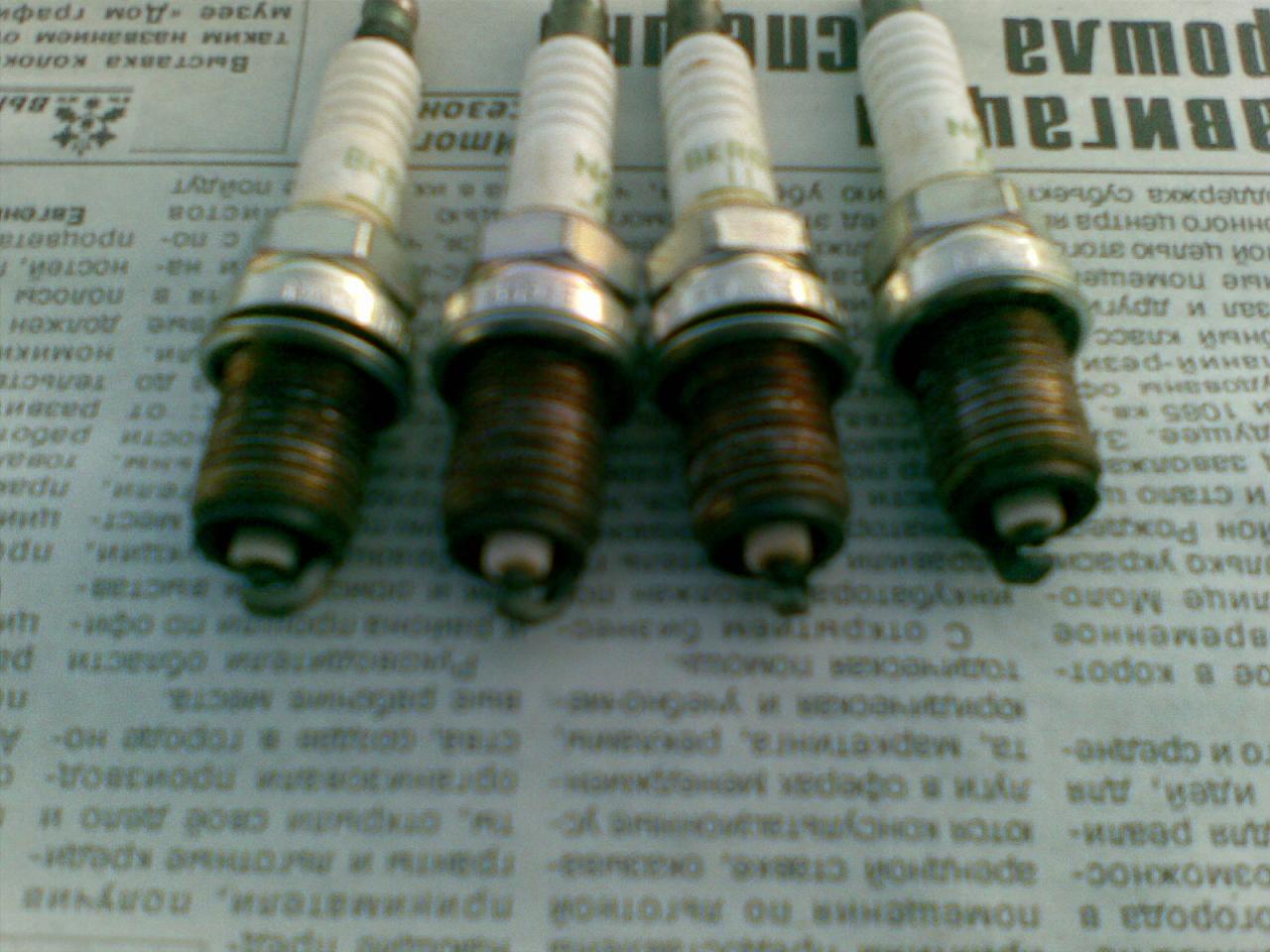

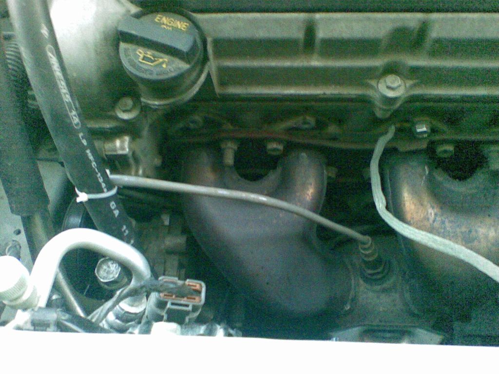

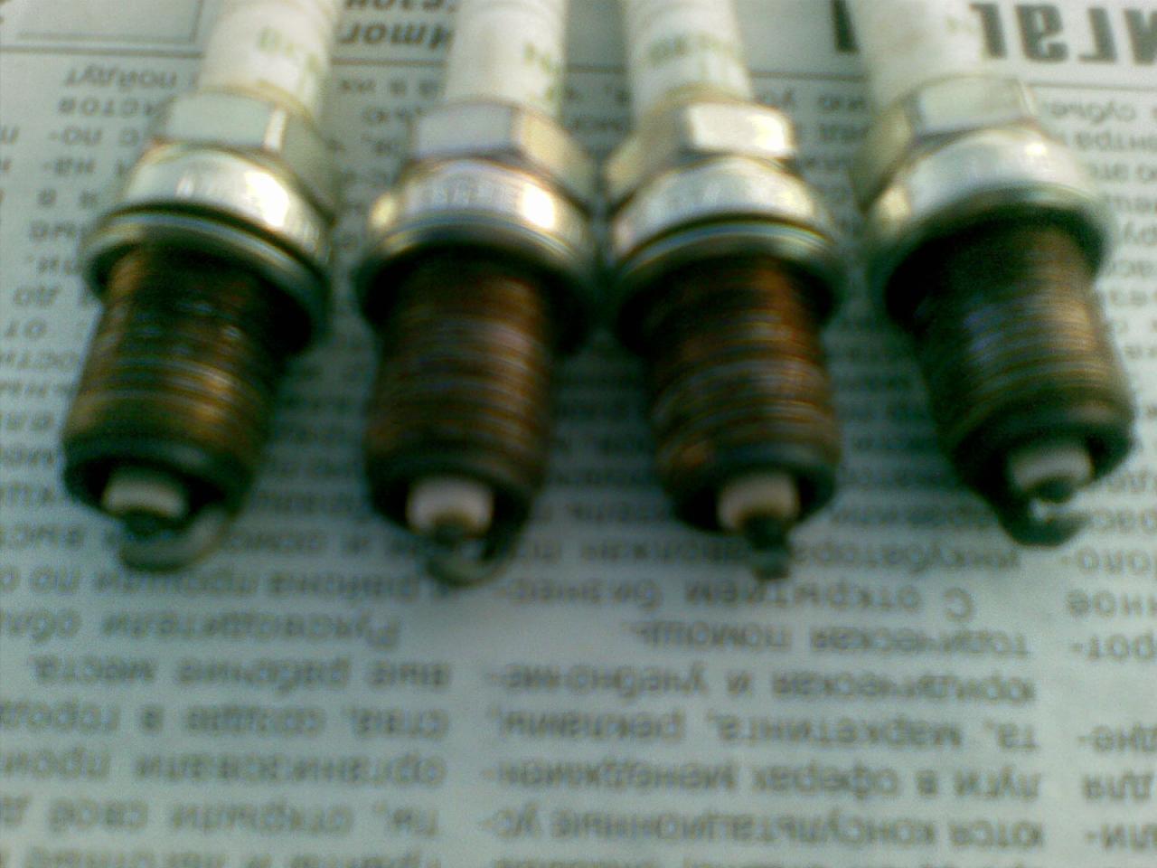

Уважаемые форумчане, пооветуйте. С самой покупки машины замечал, что в шуме двигателя присутствует какое-то металлическое подстукивание. Проехал тысяч 20, стук не увеличивается, не уменьшается. Общий пробег 54. Вот ниже ссылка, там видео снятое телефоном, чтоб было понятно о чем речь и где громче слышно. Я грешу на клапана, ориентировочно 2 цилиндр. Слухачем тоже там громче слышно. На топливо не грешу, выворачивал свечи, проехал на них 6 тыс. и вроде ничего состояние, выворачивал после прогрева на ХХ до рабочей температуры (без поездки).
Ну что еще, заводится всегда нормально, не дергается, ГБО нет, на трассе не дает себя обижать. При закрытом капоте посторонний стук еле слышен.
После 10-ки все было идеально, может год поездив я просто докапываюсь до машины? Или все же вскрывать клапанную крышку? А у вас как работает, как "швейная машинка"?
http://depositfiles.com/files/6p04nqj40
Когда даете обороты резко или еще при каких нибудь режимах работы двигателя звук как нибудь меняется.
При плавном газе звон тоже слышно, потом сливается с общим шумом. Когда холодный другие шумы перебивают, тот же ГУР. Вообще его при закрытом капоте почти и не уловишь, просто вот четыре дня назад решил его послушать поближе, слухачем получилось где-то в районе 1-2-го цилиндра, решил телефоном в режиме записи микрофонной стороной провести вдоль стыка головка-блок, а когда прослушал сам офигел, как четко слышно.
Добавлено через два часа.
Друзья, я победил!!!:thumbsup: Оказалось, звенела железяка, которая прикрывает коллектор. Снял ее, завел, прогрел - не звенит!
http://depositfiles.com/files/93emzubwt
Так же поводил телефоном вокруг головки, к форсункам подвел - пропал звон! Клипсы, которые держали провод от лямбды сразу обломились, ну я хомутом-стяжкой закрепил его к шлангу чтоб не болтался, потом может как по-другому закреплю, а провод массы прикрутил прямо к блоку.
