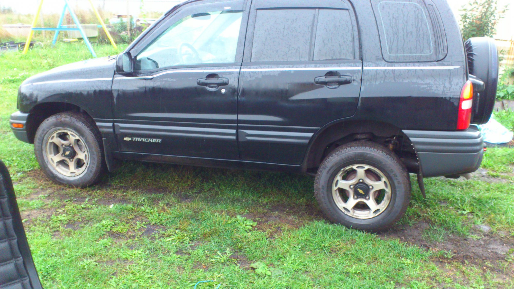

Может не в тему , я на выходных поставил пружины и амортизаторы назад. Пружины от Волги передка, аморты задние Волговские. Щас машина задралась жопа. Заказал полиуретановые проставки в Новосибе на перед.

Скажите а от какой волги и аморты подходят идеально?Да и ещё при таком лифте нужно что либо удлинять? Просто собрался тоже не много приподнять,а один спец сказал что начнут лететь шрузы и так далее.Какого ваше мнение рас вы уже подняли?

Не вздумай поднимать. Попадёшь на деньги! Если полетят редуктора, то тогда ты так попал!!!!!

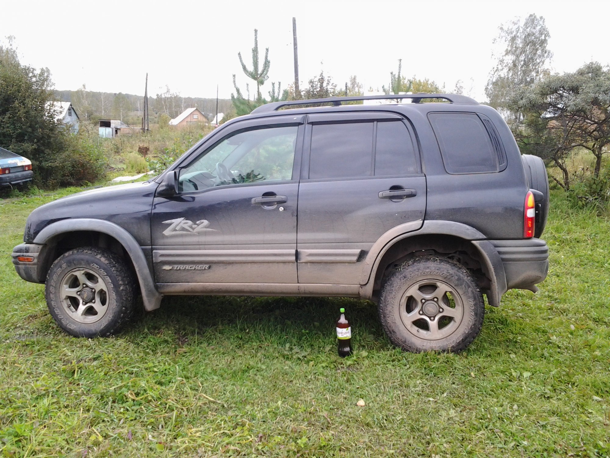

Лифт т.н. Новосибирским комплектом 2", удлиненны штатные задние амморты (TOKICO) - ввертышами,вместо стоковых задних сломанных пружин поставлены ОВК синии, сузучьи. (на фото бутылка кваса 2 литра:, реально просвет по пузу на стоковом размере резины 215/75-15 - около 23-25 см). Устойчивость и управляемость аппарата не ухудшилась, а в чем то и лучше. На полицейских лежачих можно не тормозить до 60 км. Грунтовка - просто песня.
А ставить - не ставить дело личное, но при лифте это уже другой по возможностям и ощущениям авто. Насчет редукторов - летят они не от лифта а от сверх нагрузок (например передком не рекомендовано вытягивать кого-либо) и ненадлежащего ухода (маслице регулярно доливать менять например). Ну а вообще уже очень много написано.

Не согласен!!!!!! Так как редуктор предусмотрен под определённый просвет. Если он увеличивается, то редуктор работает с не предусмотренной нагрузкой!!!!!! И не забывайте - трекер это не сузука!!! Да он похож и многое взял, но есть отличия! Поэтому просвет нельзя увеличивать, он должен быть штатным!! а насчёт масла в редукторах согласен - его необходимо менять! Я менял! Ещё добавлю - передний редуктор отличается от сузучного, он идёт по деталям, в сборе не идёт, цена за 120 тыс руб. Это без работы. И долго ждать. Вы согласны рискнуть на такую сумму???? тогда вперёд поднимайте!

Не надо истерик !!!!!!! Редуктора все одинаковые (Они идут на сузуку , штекер , мазду и пр.) !!!! Главное знать передаточное чисто (Они ставились 4-х видов , в зависимости от года и объема движка). Если все плохо с передним редуктором , есть реаниматоры на эту тему и совсем не за 120 тыс руб. за 20 тыс руб. с гарантией ... Сам проходил эту тему этой зимой ! Кстати пересылка из Новосиба в Москву составил 4 дня ! Работа по переустановке сего агрегата составила 3 часа и 2 кг. руб. http://reduktor.nsk.ru/ :ireful1:
