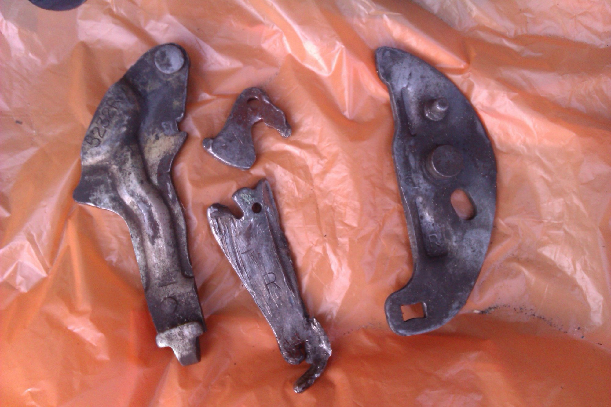

Сергей Рыбников, подскажите, пожалуйста, а как давно вы покупали себе железки в задний тормоз ? Просто мне на правое колесо надо все, кроме колодок, а найти не могу нигде ! По VIN пробивали, сказали, что ничего привезти не смогут (((
Покупал без VIN от Сузуки, все встало как родное ( на левое колесо)

Вот это все, что осталось "живое" от моих железок в заднем правом колесе
Привет!Это тебе ещё повезло!!!У меня даже этих живых не осталось :)!!!
Пришли железки,номера вверху + заказал рем.комплект пружинок + колодки. всё где-то 4700 руб = работа по замене и расточка барабанов.
WC370074 и WC370073 — тормоз.цилиндры зад
53781-65D00 — планка регулировочная. задние тормоза.
53810-65D00 — регулятор зазора тормозных колодок
53201-65D00 — пружина колодок
738PG — колодки тормозные зад
17360 — ремкомплект зад.тормозных колодок на 2 барабана
