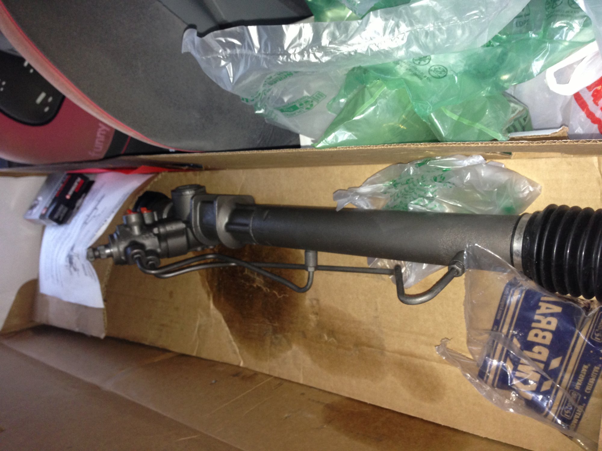

Доброго дня! попал на рулевую рейку, думал смертельно, но нет! умельцы за восстановление 10000 попросили.
Порылся, нашел партнера в NY, купил восстановленную 17000 у диллера тамошнего (новую не найдете, больше не выпускают)
как мне сказали, но скажу восстановленная смотрится как в новая! в оригинальной коробке...
Стал вопрос?! перерыл весь нет, какое масло лить в ГУР? на станции ребята сказали Декстрон 2, но основная аудитория бьет на Декстрон3.

И фото рейки восстановленной из USA!

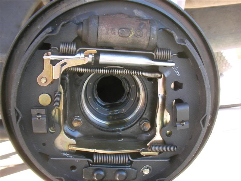

Всем здрасти!!!
Господа выручайте!Надо все железки от заднего тормоза(правая сторона)!Фото прилагаю.

Вот список:
WC370074 и WC370073 — тормоз.цилиндры зад
53781-65D00 — планка регулировочная. задние тормоза.
53810-65D00 — регулятор зазора тормозных колодок
53201-65D00 — пружина колодок
738PG — колодки тормозные зад
17360 — ремкомплект зад.тормозных колодок на 2 барабана
вроде ничего не забыл. У меня такое же было не так давно. именно с правой стороной.
