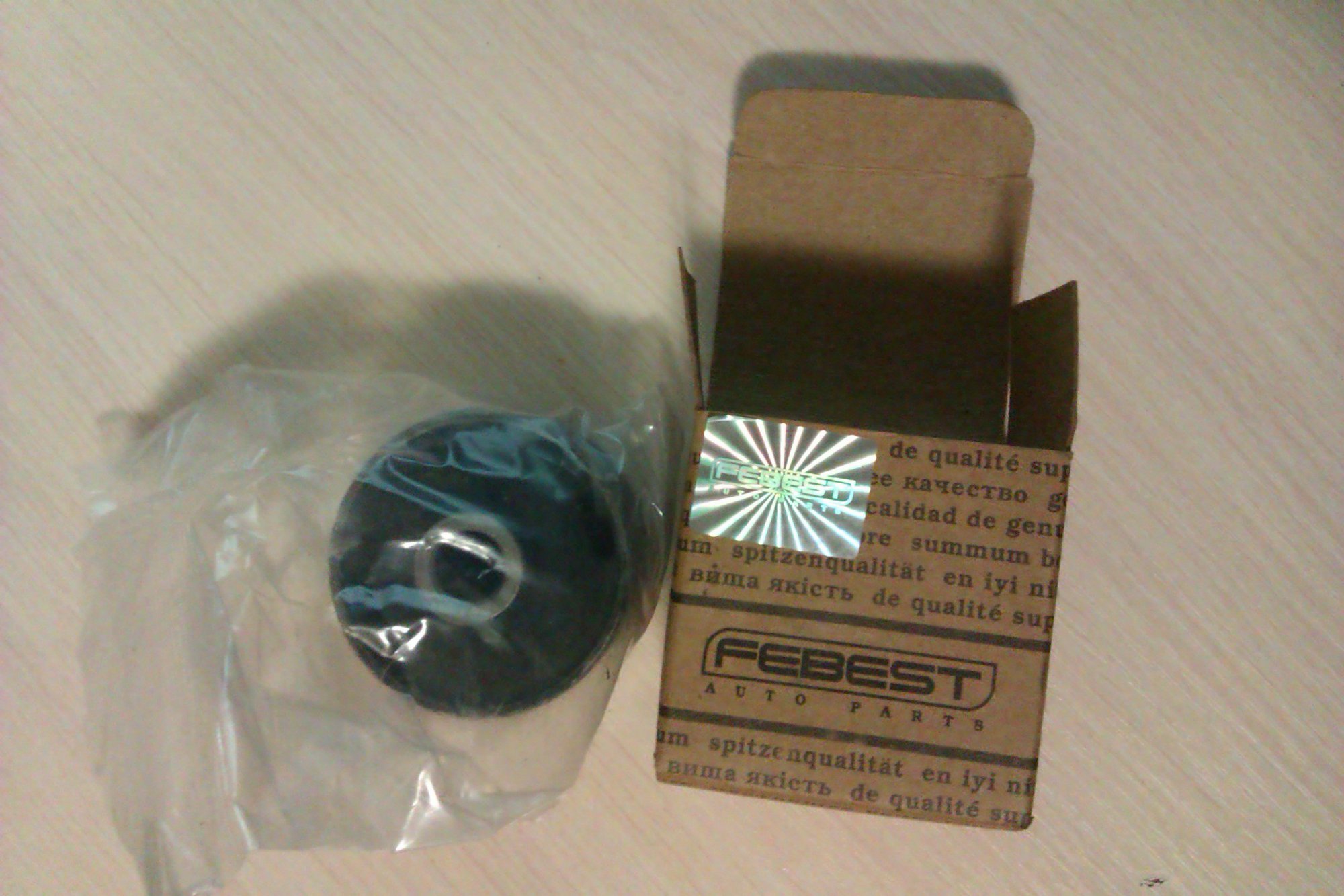

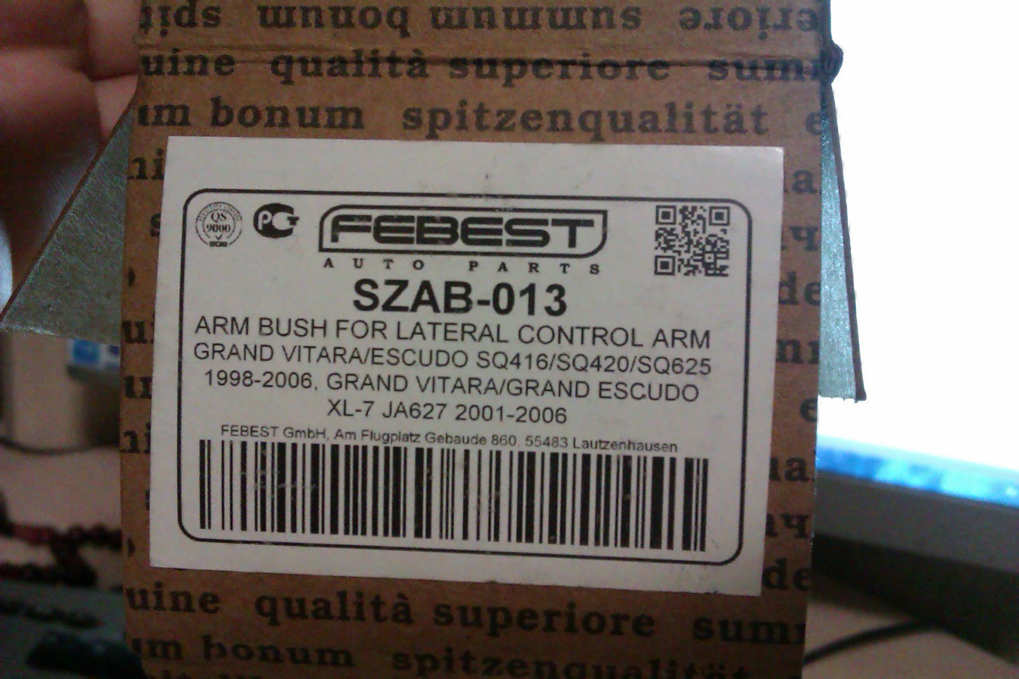

Добрый день!
Подскажите пожалуйста номера сайлентблоков на зад? там 4 тяги, т.е. их 8 шт, они одинаковые?
Или лучше с тягами заменить? тогда бду благодарен за номера тяг.
Купил себе такие. Стоят 500 рублей за штучку...
