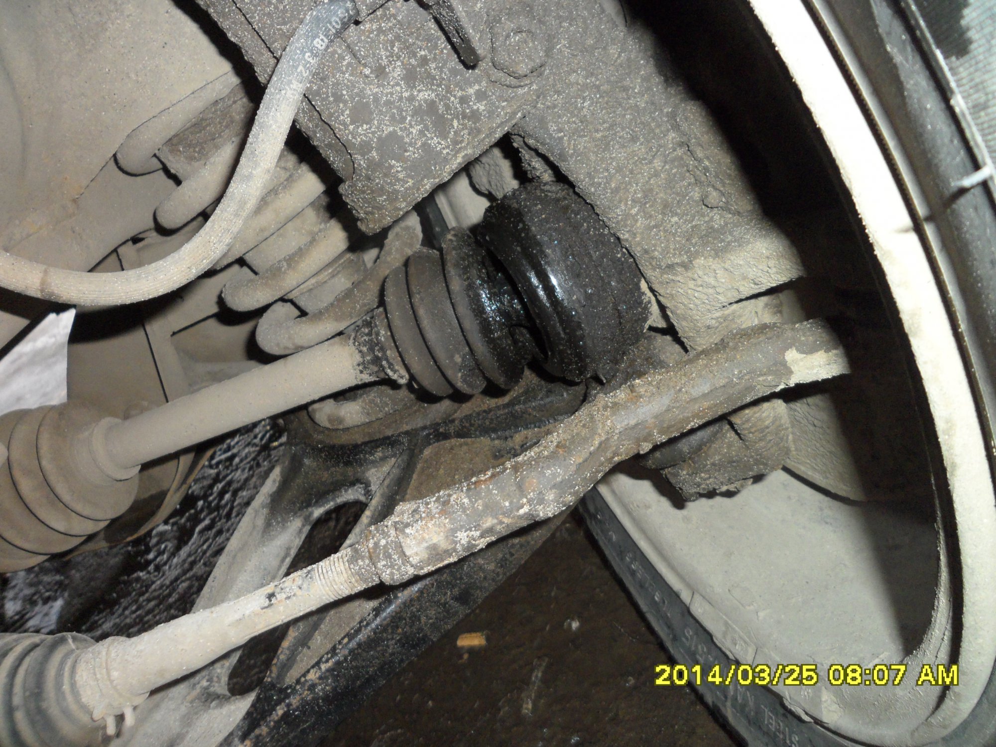

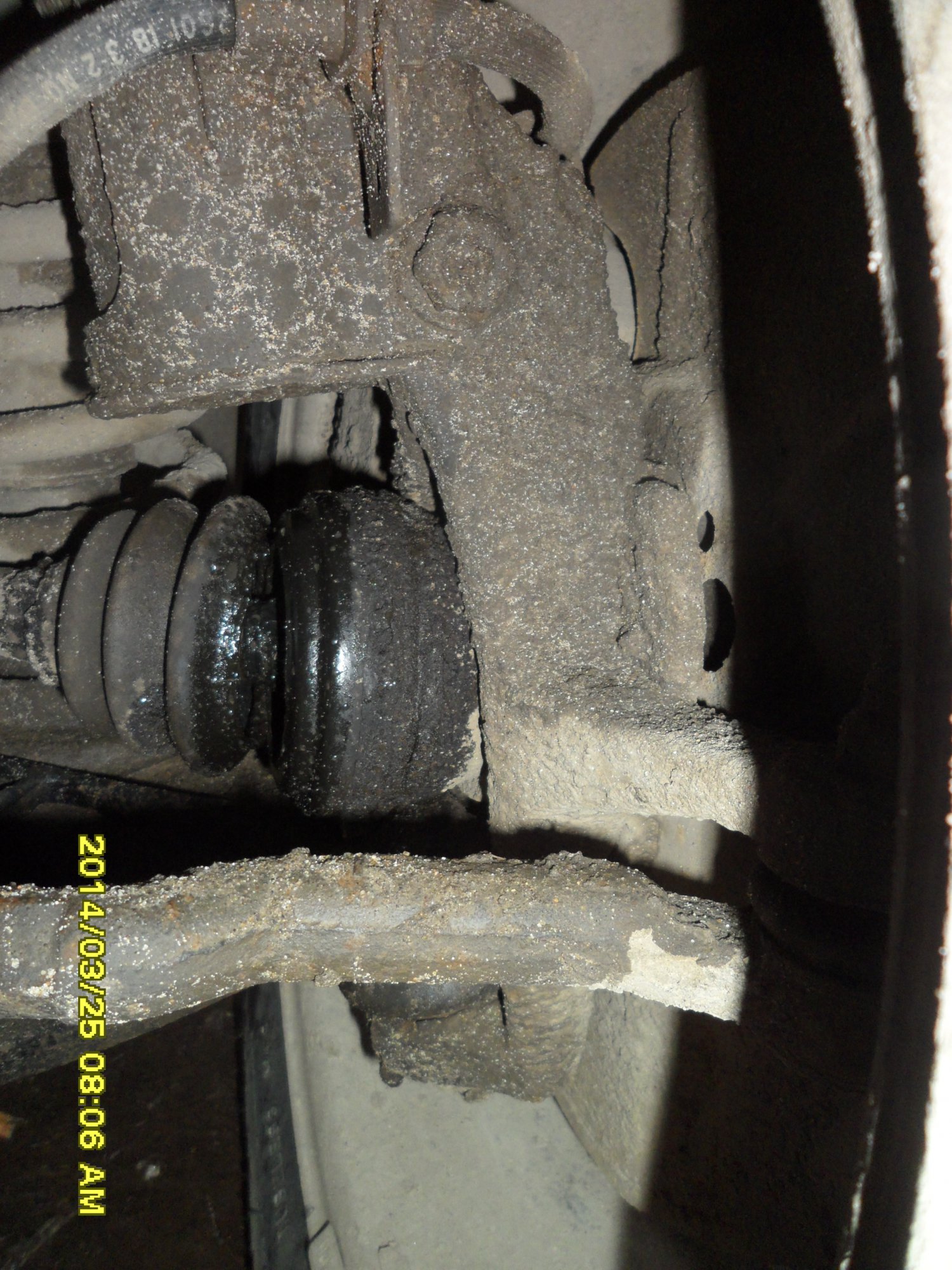

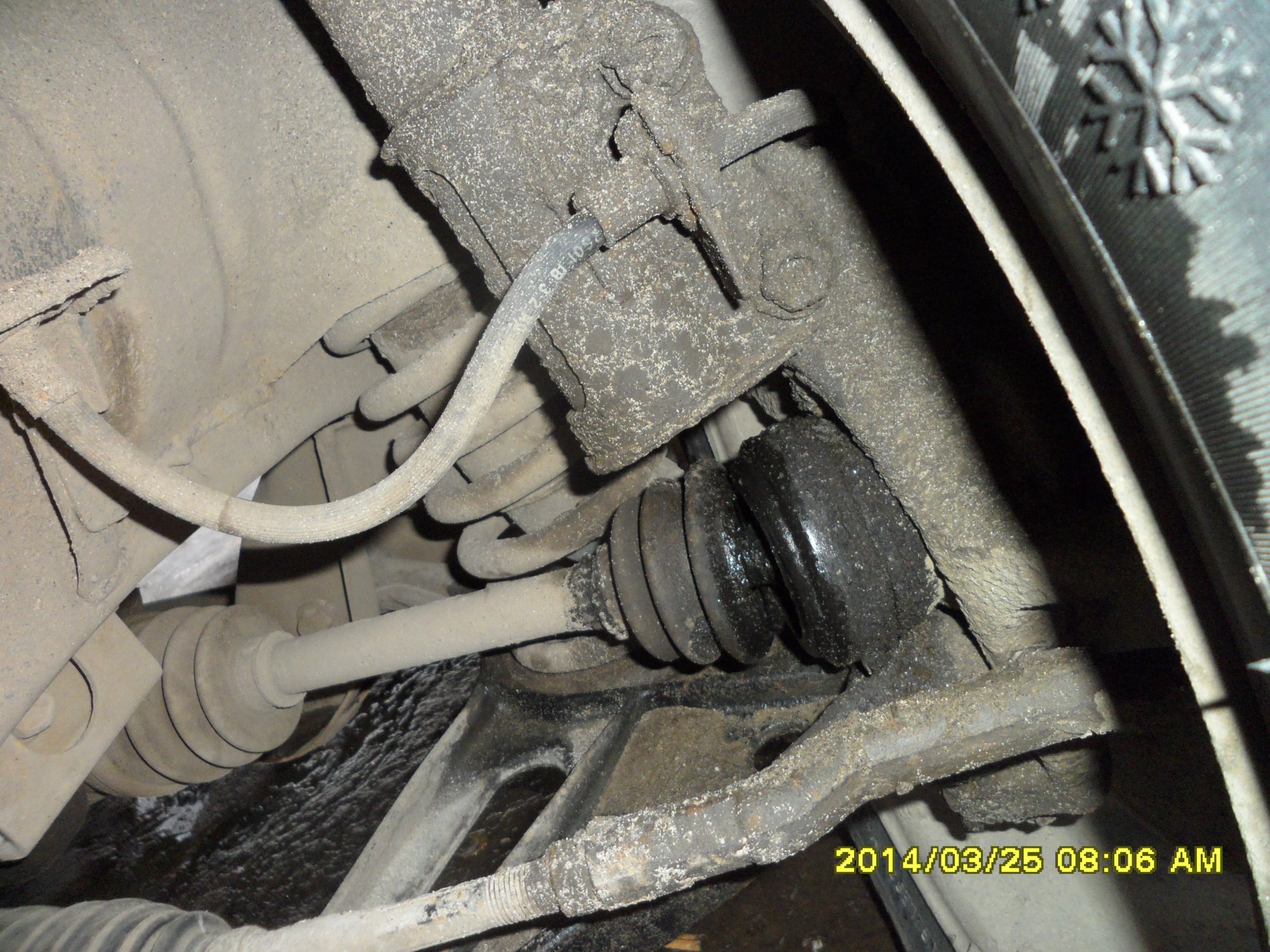

Вот собственно проблема: При повороте налево иногда слышится неприятный скрежет, также бывает щелчок по рулю отдает. Эти оба явления редко бывают но бывают. Хотел посмотреть на яме, но такой возможность не предоставилось (яма занесена снегом - гаражный комплекс не чистил всю зиму) пришлось на коленках и локтях лезть под машину. В итоге порван пыльник, под ним естественно черная мазюка с водой (сейчас у нас очень мокро на улицах). Попытался сам посмотреть по эл. каталогу номера деталей, но не нашел. Может хоть кто с правильным название поможет, чтобы манагера на экзисте смог озадачить с подбором. Если подскажите сразу номер будет очень замечательно! Ну а вот и вид данного безобразия
Посмотреть вложение 55173 Посмотреть вложение 55174 Посмотреть вложение 55175 Посмотреть вложение 55176
Пыльник ШРУСа внешнего (наружнего). Если денег не очень жалко, то можно и сам ШРУС сменить, но это не очень-то дешевая штучка будет.
J2865000 от колеса. J2885002 от моста.
