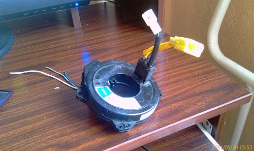

Доброго времени суток. Я свами. Подскажите, кто нить встречал сию деталь в продаже? (это находится за рулем, если его снять). Горит лампочка АИРБАГА и неработает звук. сигнал. Разобрал ее, а там все порвано (провода внутри), собрать невозможно, с паяльником я дружу.
