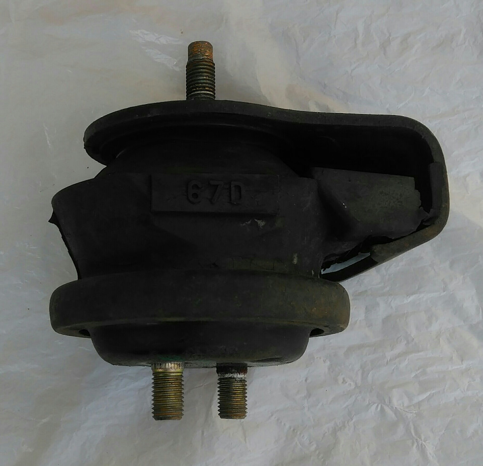

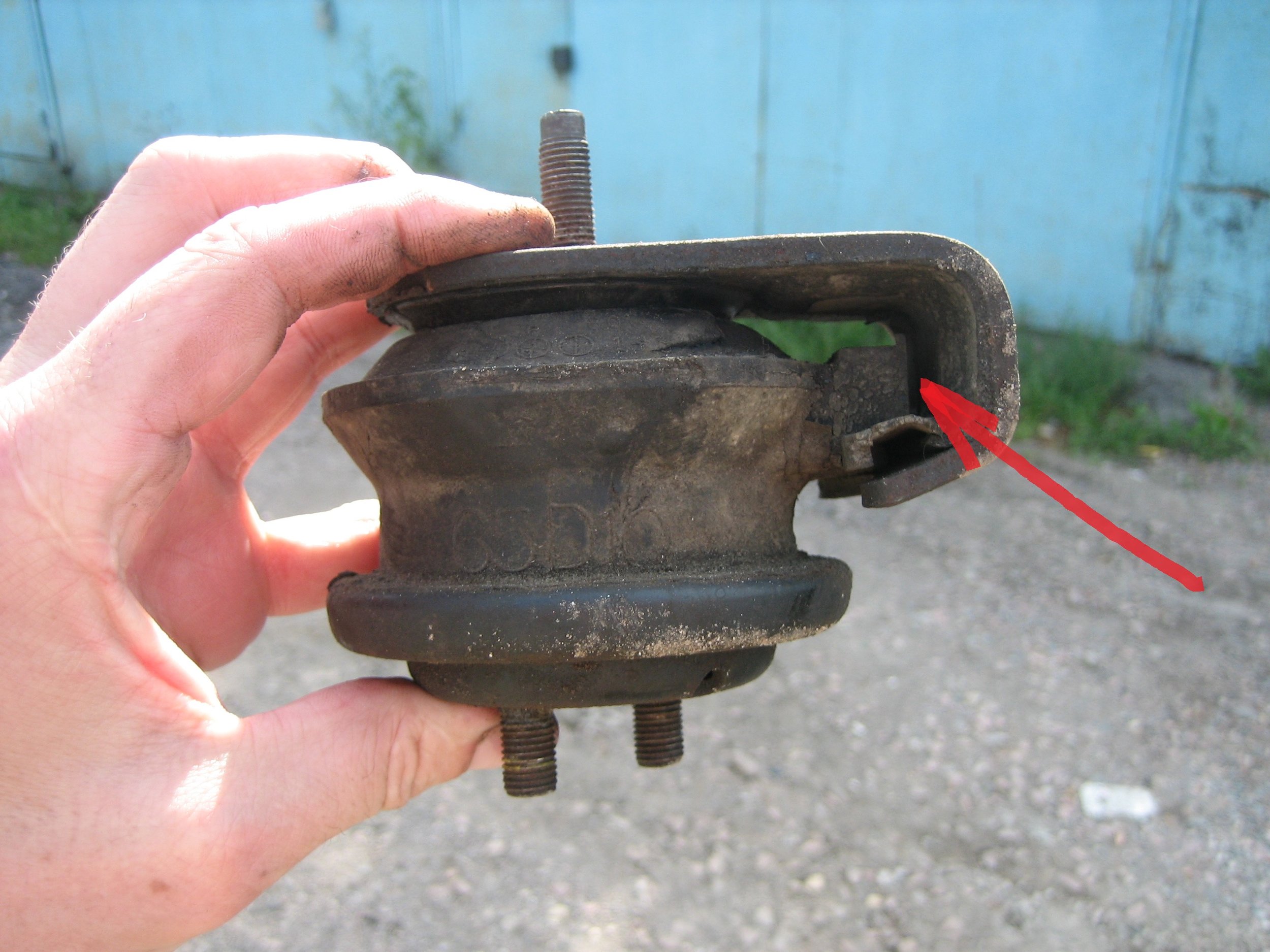

Видимо , мне досталась ...67D000 и у нее резинка в месте , отмеченном стрелкой , была привулканизирована к стальной скобе . Где-то попадалась рекомендация , что на J20 и G16 её надо подрезать . Посмотреть вложение 181575
Я тоже поставил так, как есть.

А я вот сейчас полистал и нашел корейскую 26-34-932 , пишут что гидравлическая
Я вот сейчас тоже посмотрел разные варианты, наткнулся на этот ME-1171, тоже пишут что тип конструкции "гидроопора", подскажите, можно ли этому доверять?
Ptizelov
27 Апрель 2011
3,602
613
Москва ЗАО
Tracker J20 АКПП 99 гв
Доверять , что в их исполнении будет именно гидроопора ? Наверное , можно . Про качество - непонятно . Опоры народ меняет редко (и в основном на оригинал б/у), соответственно , отзывов маловато .

Да, видимо так и придется искать у себя б/у в хорошем состоянии или заказывать с "востока", везде попадается информация, что новые аналоги, мягко говоря, "на большого любителя", что самое интересное вибрации нет, а подушка одна совсем оторвана...[DOUBLEPOST=1538684845,1538684676][/DOUBLEPOST]
Такая же фигня была : на ХХ (при исправно работающем моторе) чем мягче , тем лучше . Только видно как мотор шевелится при смене D на R , и раскачка на разгон/торможение .

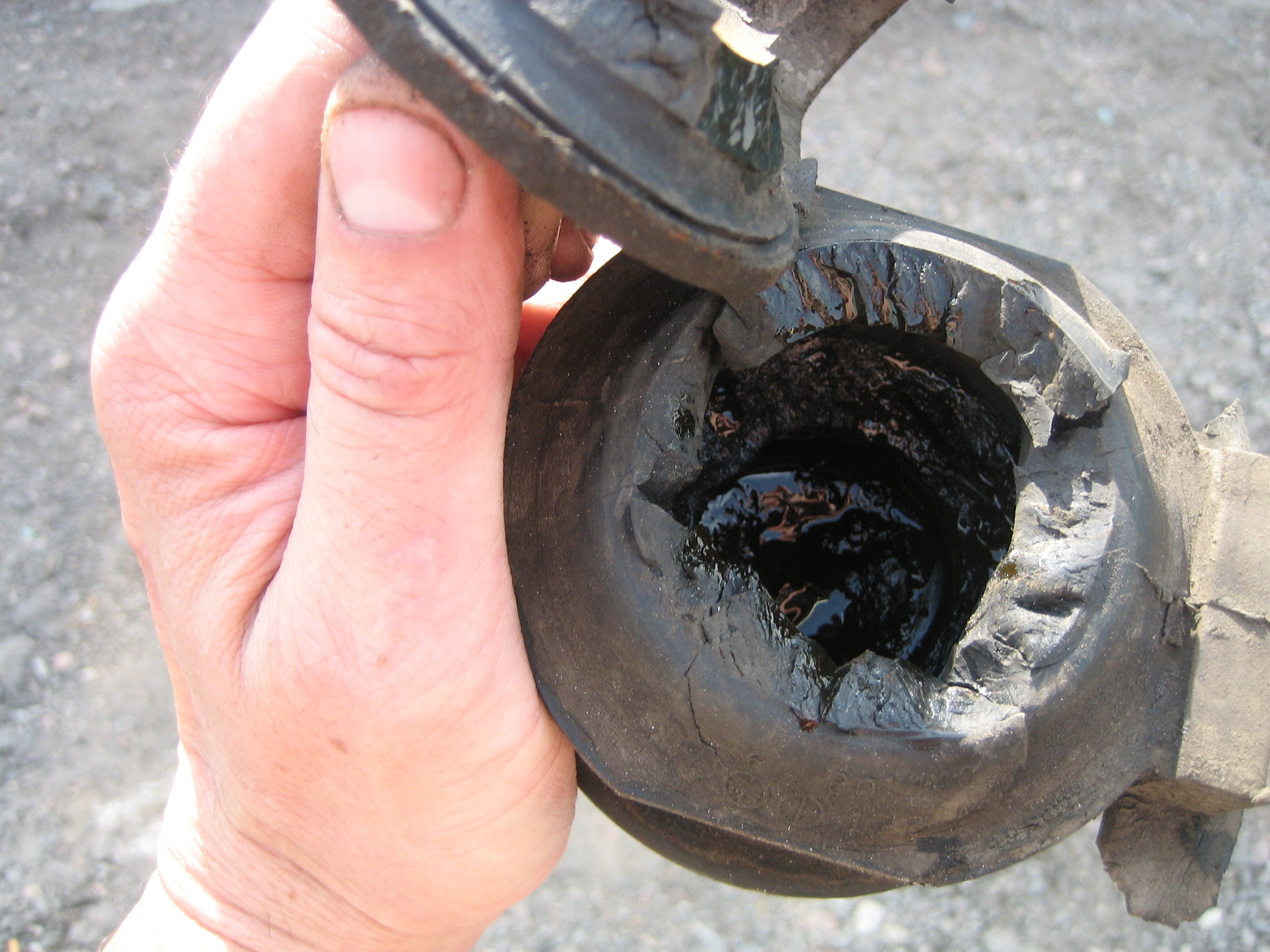

А с какой стороны подушка порвана была?
Обе были мокрые после того , как паджеро мне в зад въехал . Левая еще туда-сюда (на фото в пост №1840) , а правую совсем разорвало IMG_5084.jpg

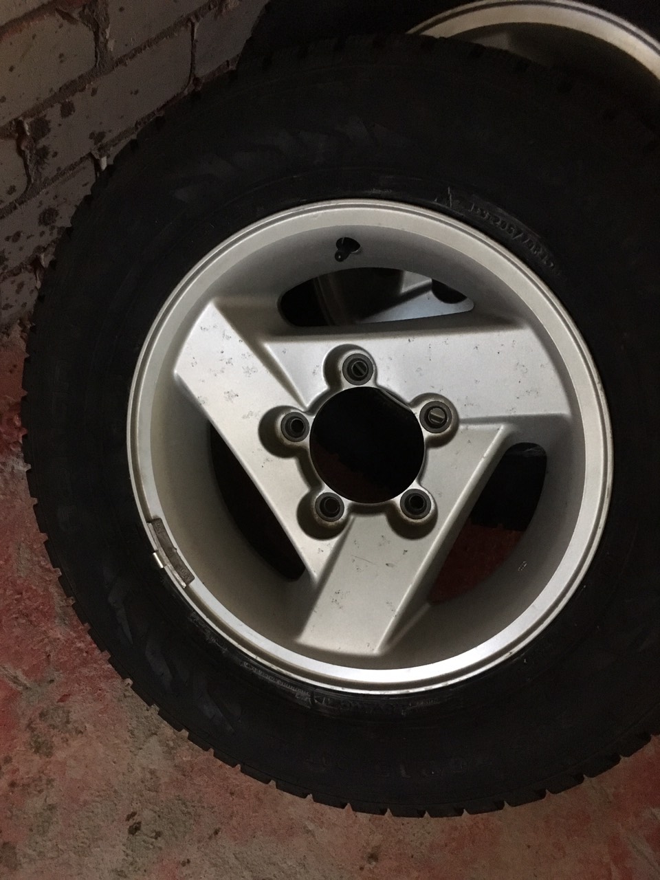

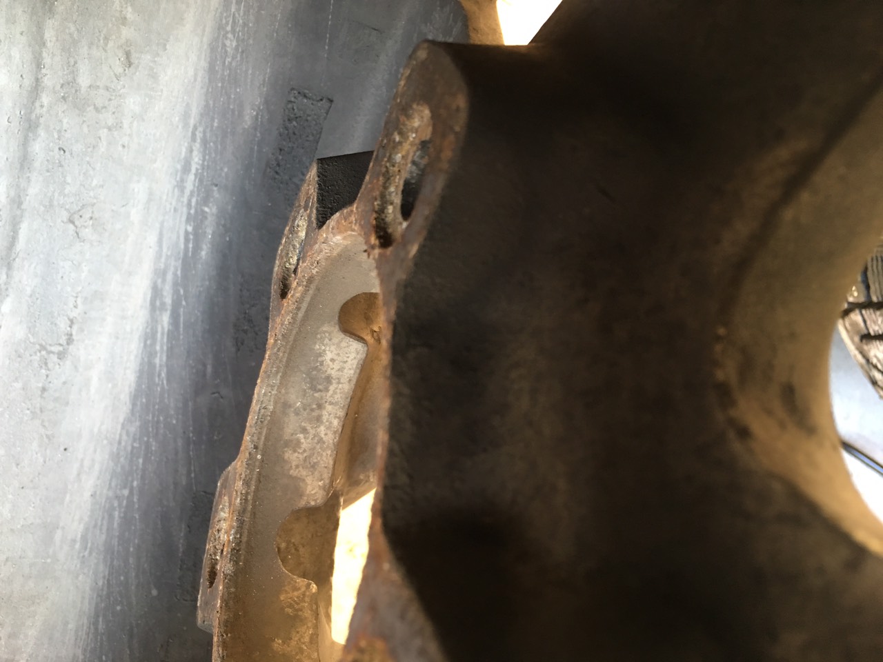

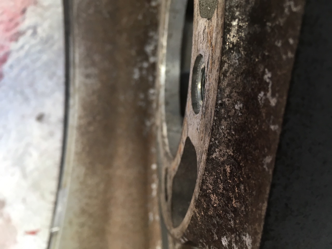

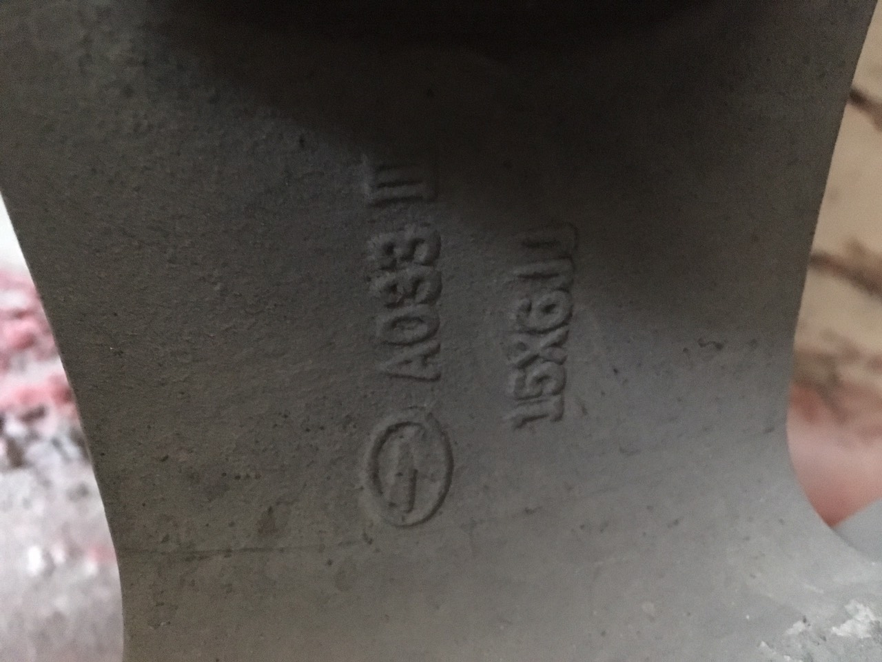

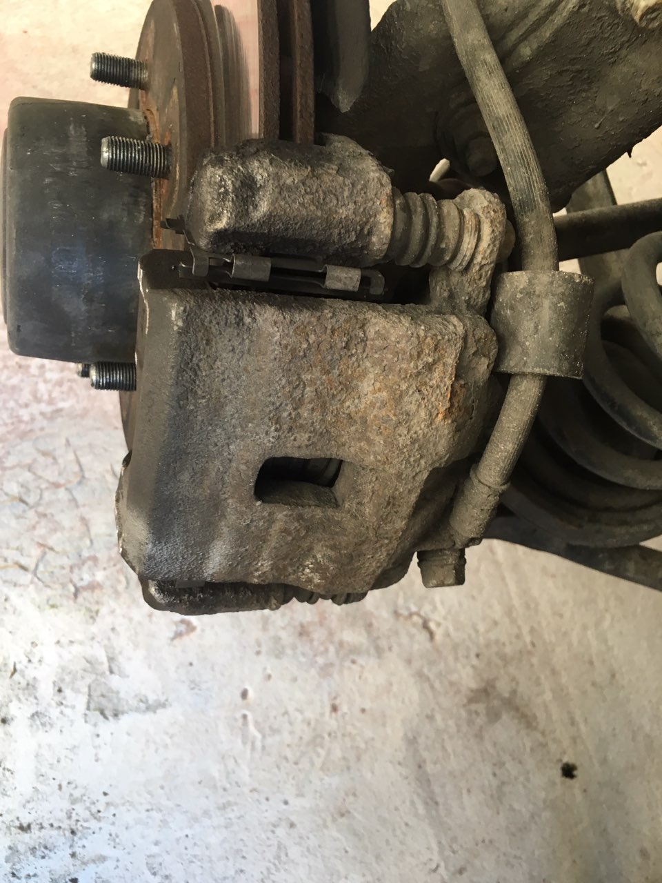

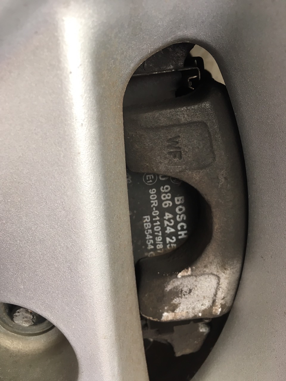

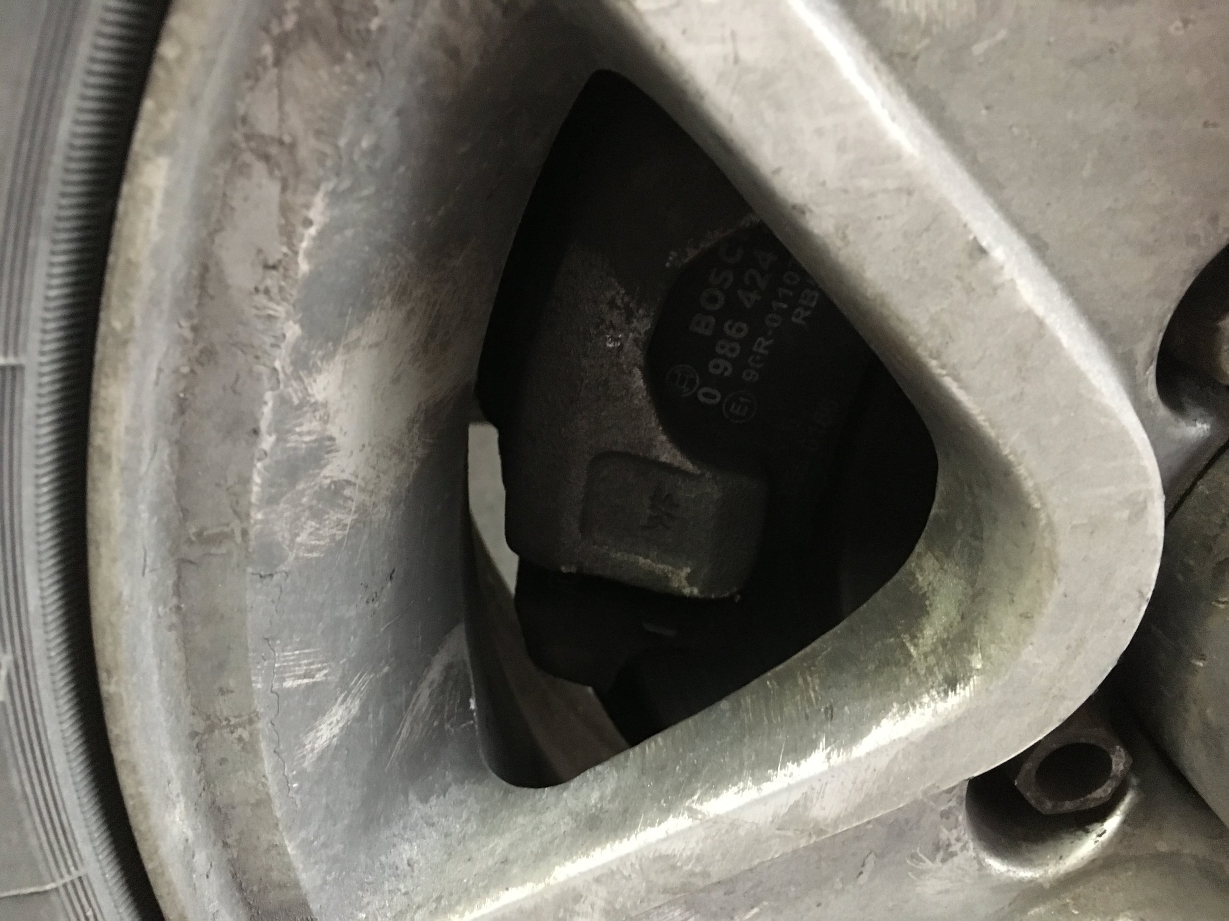

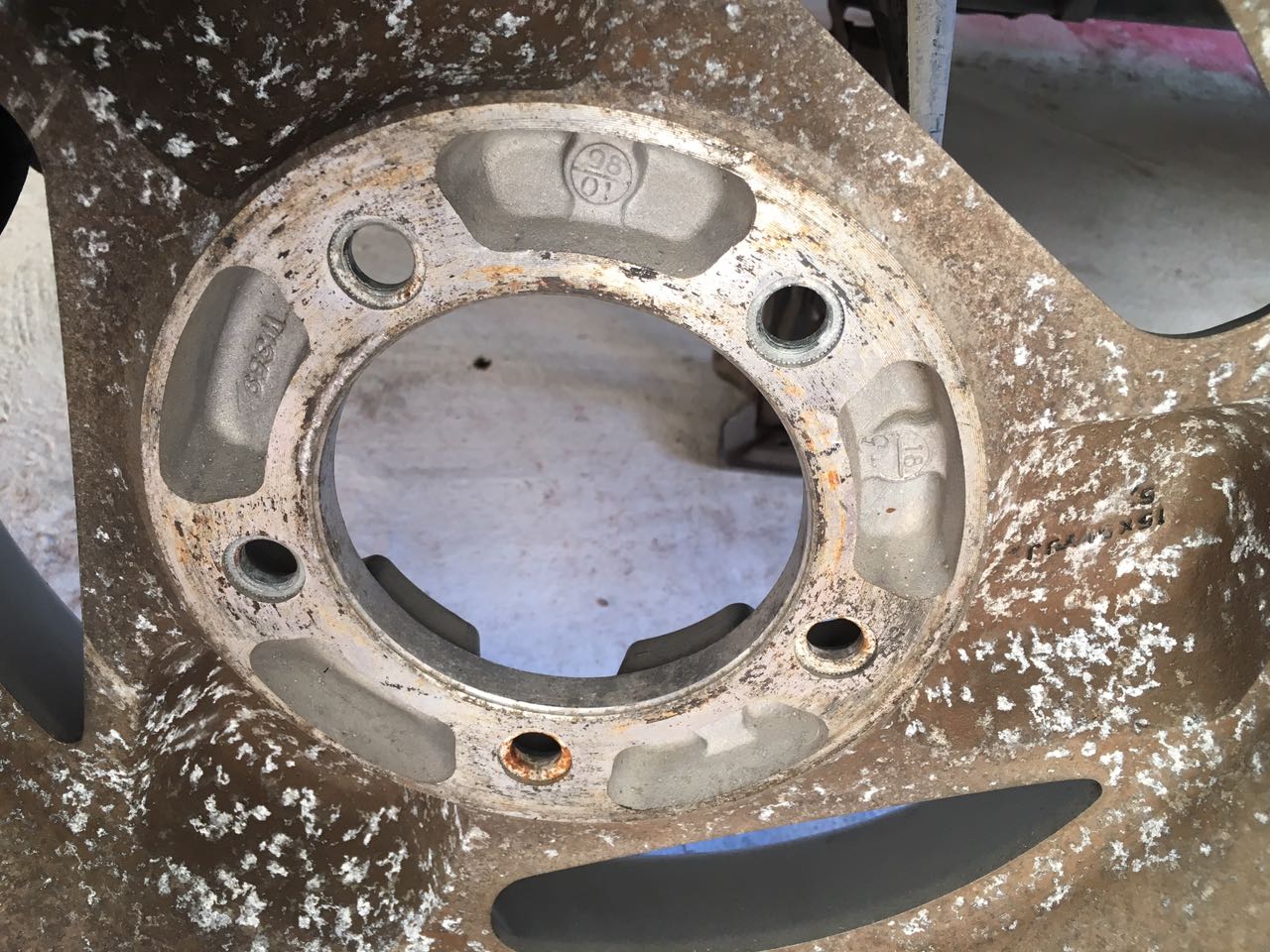

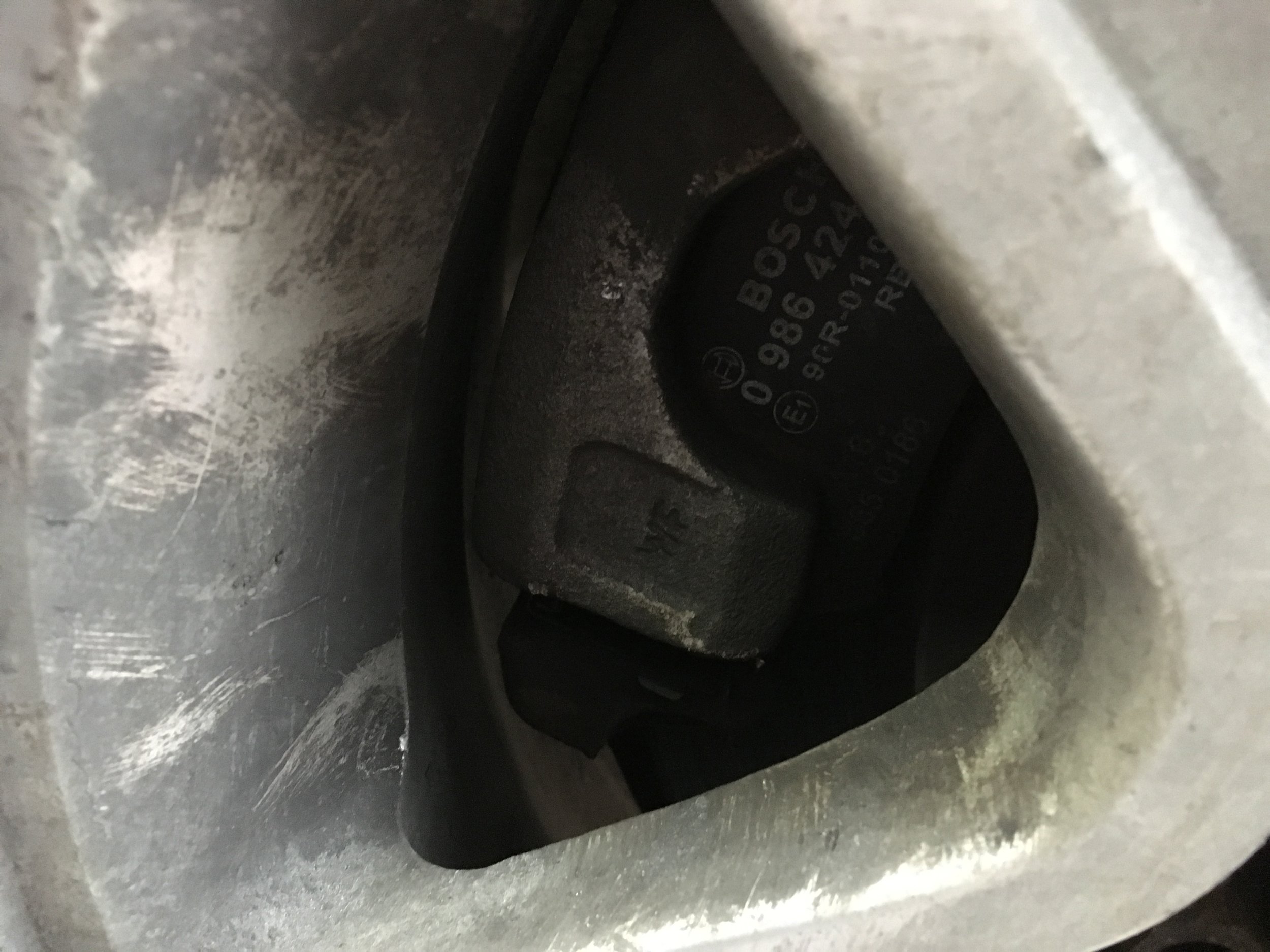

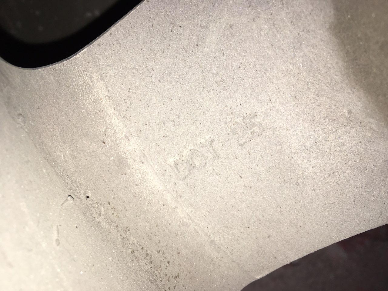

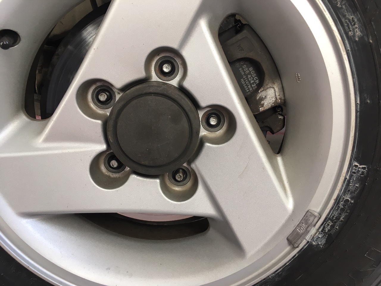

Всем здравствуйте! Помогите пожалуйста советом что можно предпринять в данной ситуации.... Купил я оригинальные сузучьи диски от джимни r15х5.5 вылет 5, и конечно же их не примерял..., нацепили мне на них резину зимнюю недели 3 назад, сегодня поехал менять колеса, зад встает нормально, а вот перед нет, диск просто упирается в суппорт и что то я приуныл, может есть какие нибудь проставки для таких случаев, или все пропало и диски на продажу?
P.S. вроде у круглых трекеров и нив разболтовка одинаковая, может от нее попробовать? А так как я в этом вообще пока ничего не смыслю, то рождается еще вопрос, проставки на 4 колеса нужны или только на передние?
Zymbabwe
14 Сентябрь 2017
88
г. Пенза
Chevrolet Tracker, 2003г, J20 (136л.с.), АКПП

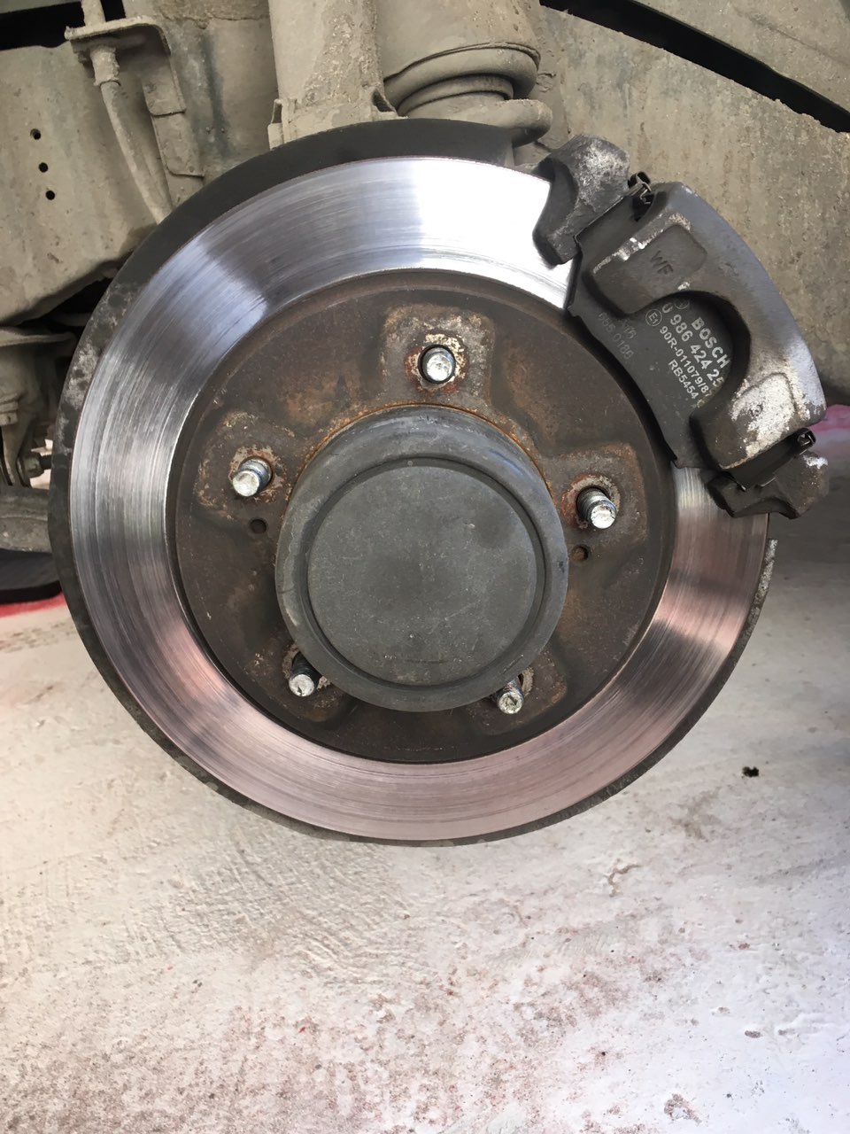

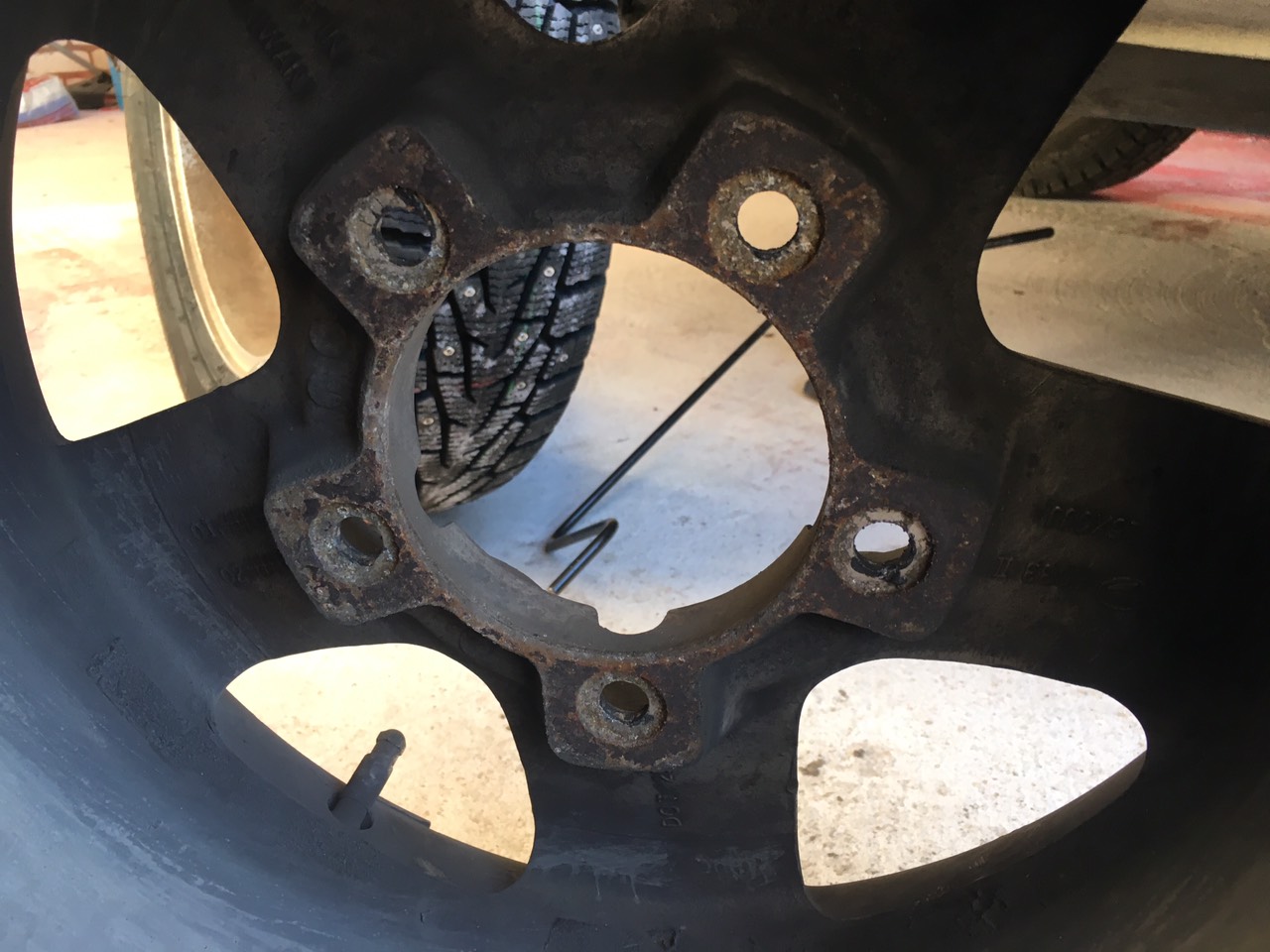

Так какие суппорты у Вас ? Тормозные диски 310 или 286 мм ?
Не могу вам ответить на данный вопрос из-за незнания .[DOUBLEPOST=1541858925,1541858558][/DOUBLEPOST]Сейчас стоит тайваньский диск. r15х6 dot 25 IMG_2423.JPG IMG_2422.JPG [DOUBLEPOST=1541942337][/DOUBLEPOST]
Сегодня померил еще раз диск на переднее колесо, не подходит, упирается в суппорт. Тормозной диск 286мм. Диски которые стоят на машине R15х6 вылет наверное 25. Те которые не подходят R15х5.5 вылет 5.
Фото тормозного диска:
0-02-04-76b8ec56ee7704c58ee51261971e7a08b2601c2d1570287c6017e474fc68943f_1c6d94ab2693e3.jpg 0-02-04-5a6fcfb8c3b086323ed79fad3ed7ea0f1e3aae26c152047c039f1314551eabe2_1c6d94ab26a90d.jpg
Фото колесного диска который стоит на авто:
0-02-04-afd8e4a97103b7d5a26768425ac8770203a75b607d6060a079484e2f0e0c05bb_1c6d94ab26d7a1.jpg 0-02-04-b7140f56cec05134dc89fb38bd3e17459c1f13cfff59f9330f544501a2f0e5ac_1c6d94ab26cc61.jpg 0-02-04-031640636ec0d8df1b07e50a88bd32b0fc663f04c53e0e222efbf84615da842f_1c6d94ab26bc18.jpg 0-02-04-e880fd2462e90f48b164415bcebb9a110032f9950babc9f01b06396f41d9b5be_1c6d94ab211aac.jpg выступающая часть с обратной стороны диска равна 3см.
Фото купленного диска:
0-02-04-3f5f604dd71598652ca788650ac5de7920cdf25af775f358a68a95625cc451c0_1c6d94ab26ef50.jpg 0-02-04-32631d86b6e33a4f7947154d4f5dbe886c2b3c815e8f6e1d3d0bb90673bbb610_1c6d94ab2685ab.jpg 0-02-04-167617a77b35033d7fb9f3243dc44e58a5f8581f636aefd4965be866e15f6e81_1c6d94ab26f72a.jpg 0-02-04-12b09153d549225848e4c835ad59e569486de441883ddb1e6ff3f65c7f51b58e_1c6d94ab2137c6.jpg 0-02-04-b8941cb5114e7ec8ec6f7c572d4759a1d119b79aaffb9f7d4130aa9f32d46478_1c6d94ab26af44.jpg 0-02-04-d2be401cf1d6d33770ad9bd992ab0cc5acb110d827286e128df57516fdf0c53f_1c6d94ab244ec2.jpg
У меня уазовские ВСМПО Меркурий с ET10 тоже слегка упирались в передние суппорты (диск 310 мм) . Я поставил вперед пятимиллиметровые проставки , пришлось подыскивать шпильки подлиннее .
