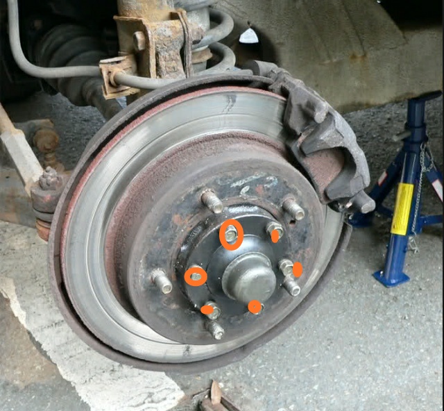

Я поставил вперед пятимиллиметровые проставки , пришлось подыскивать шпильки подлиннее
Думаю мне 5мм не хватит, посмотрел что продают, есть разной толщины уже со шпильками, вот только не додумался саму шпильку измерить, вы случайно не измеряли ее?
Ptizelov
27 Апрель 2011
3,600
612
Москва ЗАО
Tracker J20 АКПП 99 гв
Мерил лет десять назад , еле нашел более длинный аналог . Помнится , там основная проблема в диаметре (12,4 мм) запрессовываемой части - есть либо меньше , либо больше . Вот размеры , идентичные родным шпилька.jpg
Такие проставки будут толщиной не меньше высоты гайки , которой Вы притянете их к ступице , т.е. толщина будет >20 мм . Соответственно , конечный вылет будет ET-15 , а то и меньше . Бедные ступицы и рулевое :cray:

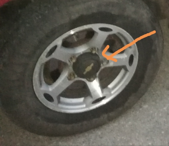

При включении полного привода хрустит передний редуктор. Можно ли пока ездить на заднем приводе или снимать редуктор срочно?
Конечно можно ездить. Можно даже снять его и ездить без него.
Что снять и ездить без него я в курсе. Но мне сказали если ездить с ним (без хабов) на заднем, то может заклинить передние колеса.
А что мешает снять заглушки со ступиц?
Я просто сам не очень в этом разбираюсь, могу задавать глупые вопросы) Вот эту пластиковую заглушку снять? Зачем? Что изменится?
Под этой пластиковой заглушкой есть такая, нужно открутить 6 болтиков и снять её. Вместо нее приспособить какую-нибудь крышку (я от балкончика с краской использовал), желательно герметично, чтобы грязь/вода не попадала.
Привода не будут вращаться.[DOUBLEPOST=1544723527,1542472687][/DOUBLEPOST]Кто знает, где на Трекере диагностический разъем ABS?
